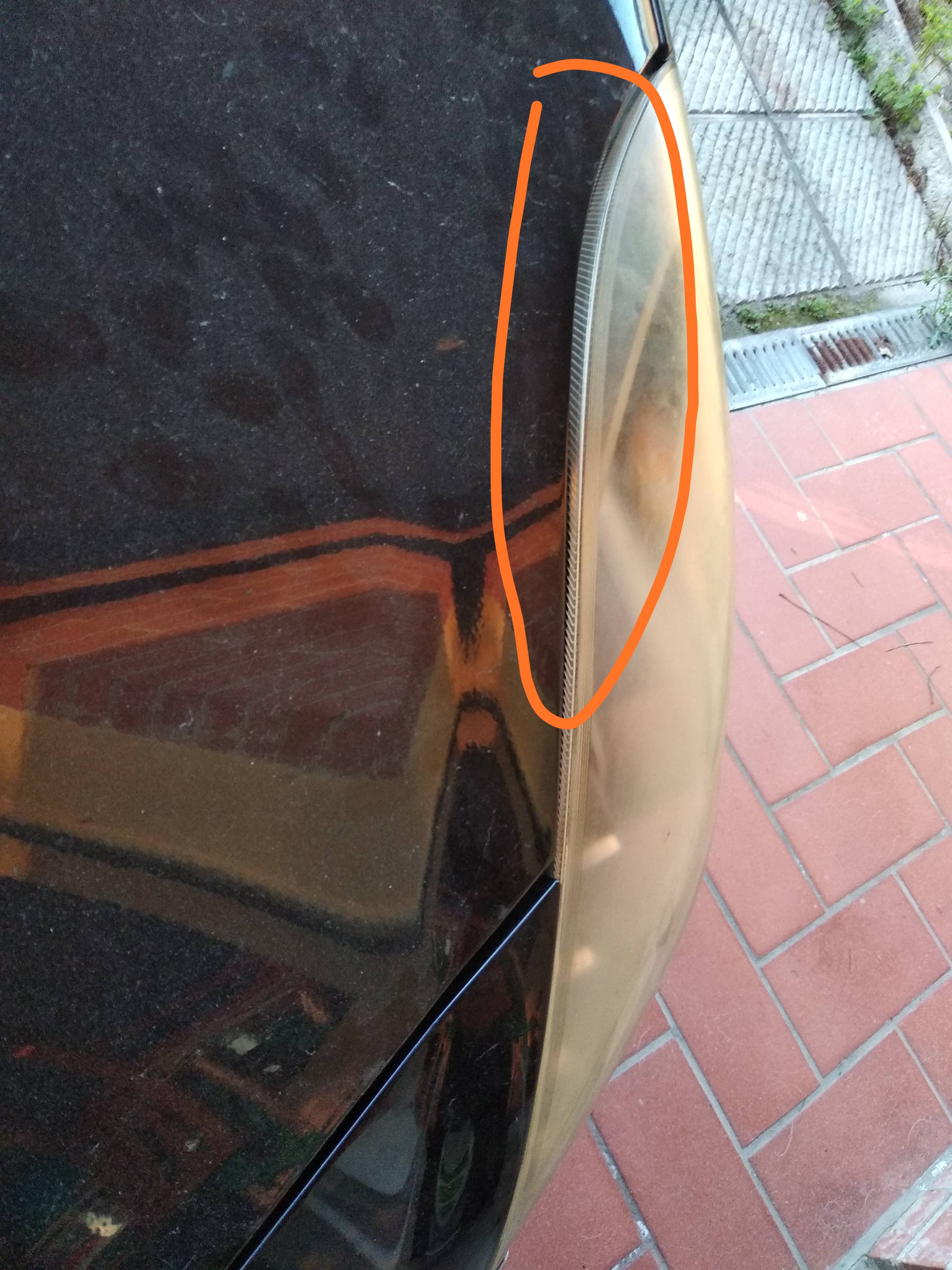

Ciao a tutti, montati oggi i Koyoso Vled.
Lato passeggero sono riuscito senza smontare nulla, ma rischiando più volte di perdere la molla.
Lato guida invece la molla è caduta all'interno del faro.
La calamita telescopica e flessibile non è bastata e, ahimè, ho dovuto smontare il faro. Naturalmente una volta smontato, è stato facile recuperare la molla e cambiare lampada.
Il vero problema è stato rimontare il faro e posizionarlo nello stesso identico modo di prima, senza "scalini" tra faro e carrozzeria. Sono stato più di un'ora a montare e rismontare perché mi ritrovavo sempre uno "scalino" con la carrozzeria più alto rispetto al faro non smontato. Lo scalino era nella posizione evidenziata in foto.
Alla fine ho notato che il cofano chiudeva più basso da un lato, quindi ho agito sul piedino di gomma che si trova sotto al cofano, ruotandolo un po' e riportando i 2 lati a livello. In questo modo lo scalino è praticamente uguale a quello dell'altro faro.
Mi rimane il dubbio: lo scalino del faro c'era anche prima di smontare oppure ho sbagliato qualcosa nel rimontare?🤔

Anche io come te ho smontato il faro, per convenienza, in quanto era più semplice montare la lampada. Secondo me lo scalino c'era già, in quanto il faro si incastra senza nessun problema. Io non ho avuto nessun problema, una volta incastrate le alette inferiori nel paraurti è andato da solo in posizione.
