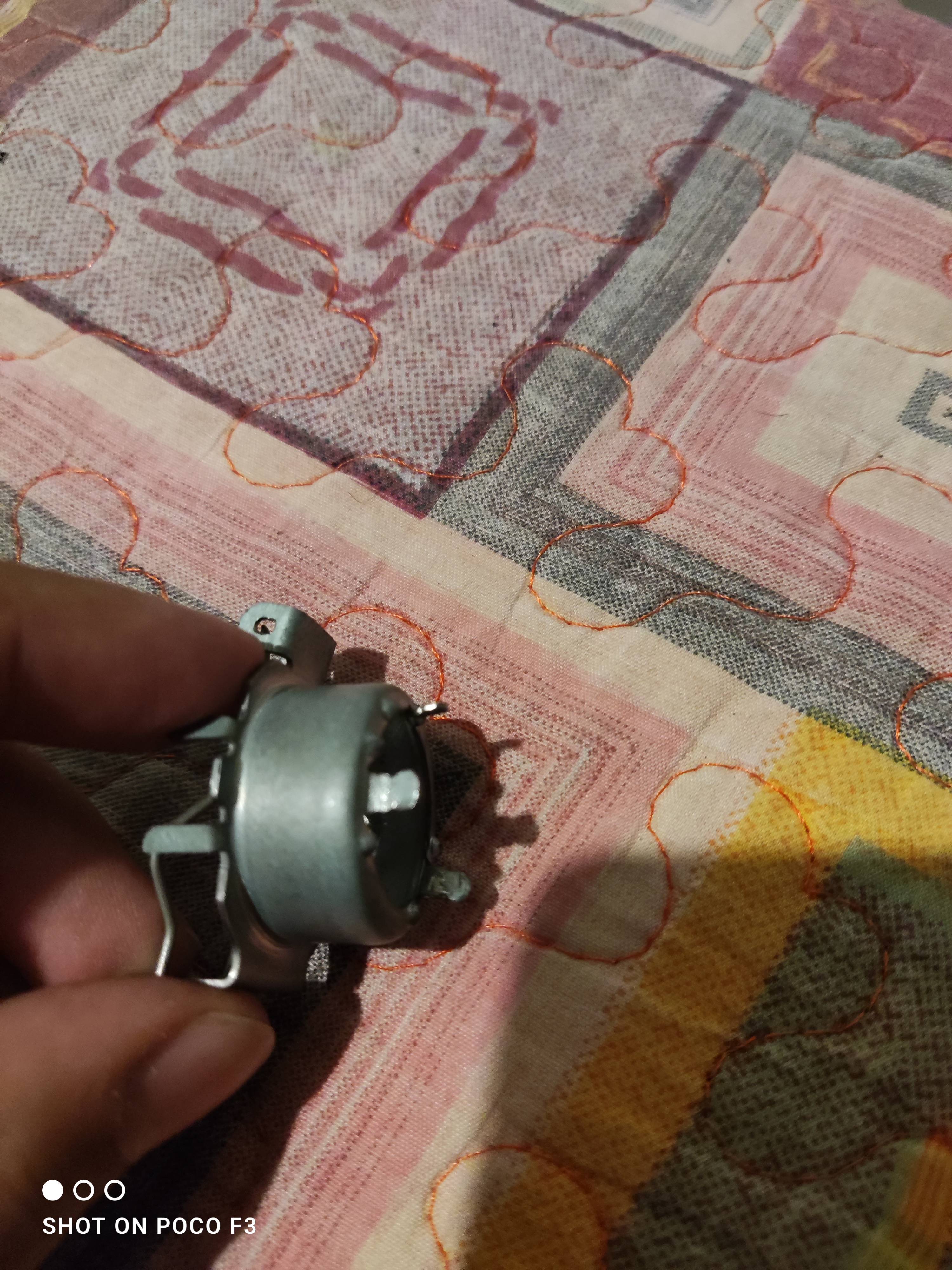

Visto che in ogni casi dovrai smontare il faro, prova a vedere se c'è una soluzione col faro in mano, diversamente concordo con @Jack Ryan
Certamente, di smontare devo smontare, ma non capisco come si va ad agganciare, è questo il dubbio..
Comunque come vedere da questa foto le linguette ci sono tutte
    1.1 MB · Visualizzazioni: 186
