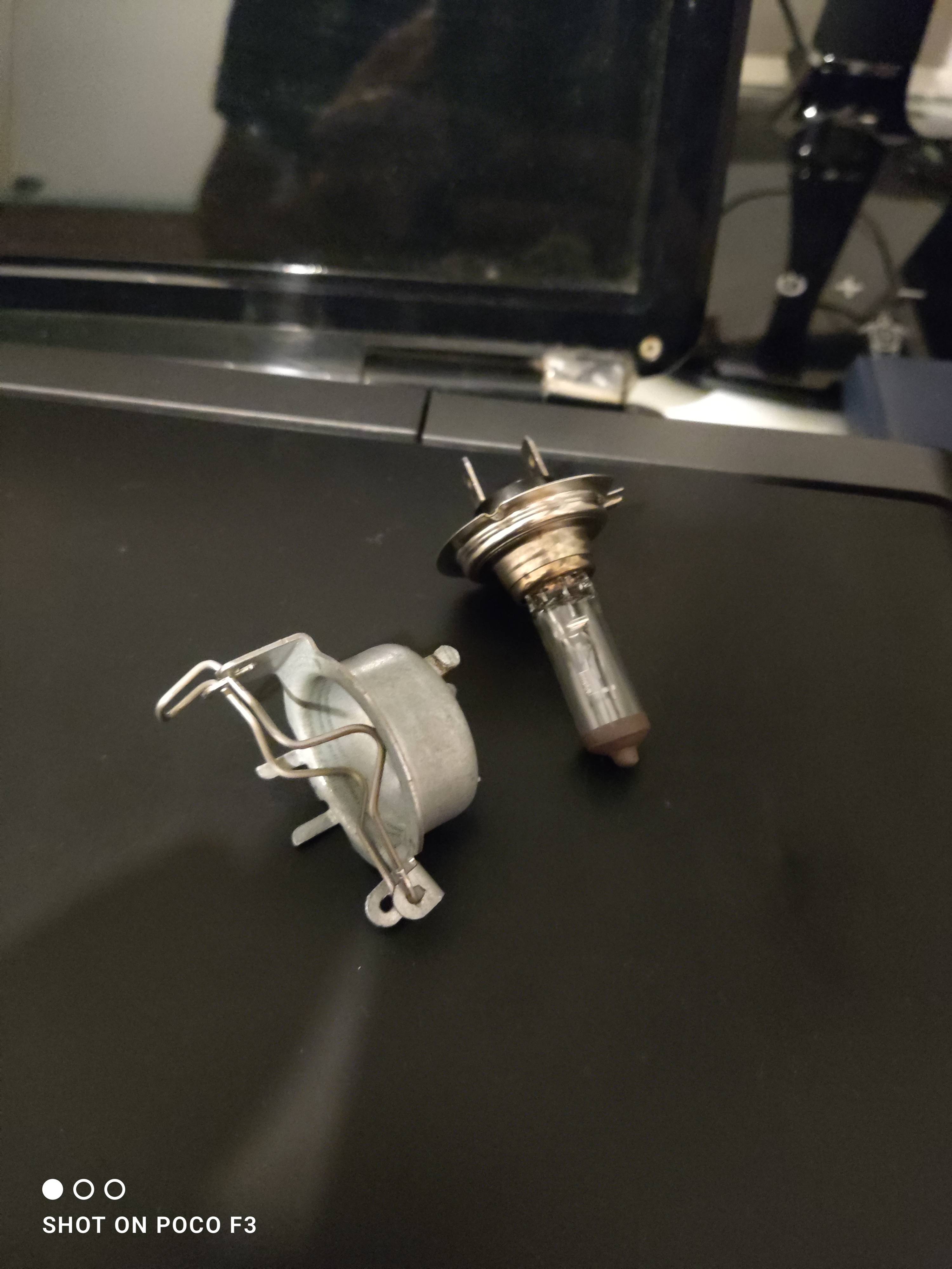

Buongiorno ragazzi scusate ma riesumo questo post perché oggi mi è successa una cosa molto strana..
Dovendo cambiare l'anabbagliante con i koyoso vled, per il lato passeggero tutto ok, ma per il lato guida, senza nemmeno toccare o quasi la molletta, mi sono rimasti in mano sia la lampadina che il portalampada..

La molletta era montata correttamente, il problema è che si è proprio staccata la parte dove è incernierata la molletta...
Evidentemente i vecchi proprietari al momento del cambio lampadine avranno forzato molto e si è proprio staccato il portalampada dalla parabola...
Per farti capire meglio, si è staccato questo insieme alla lampadina...

Allora temo che non ci sia niente fa fare perche' se vedo bene c'e un supporto del portalampada tranciato..
Allora niente fa fare perche' c'e' se vedo bene un supporto tranciato del portalampada, quindi dovrai cambiare il faro..
Nono, nella foto non si vede, ma i supporti ci sono tutti e tre e sono tutti integri.
Secondo te come posso fare a riagganciarlo?
Smonto il faro, lo reinserisco e poi piego i supportini con un cacciaviti?
Oppure ha di suo qualche tipo di incastro?
