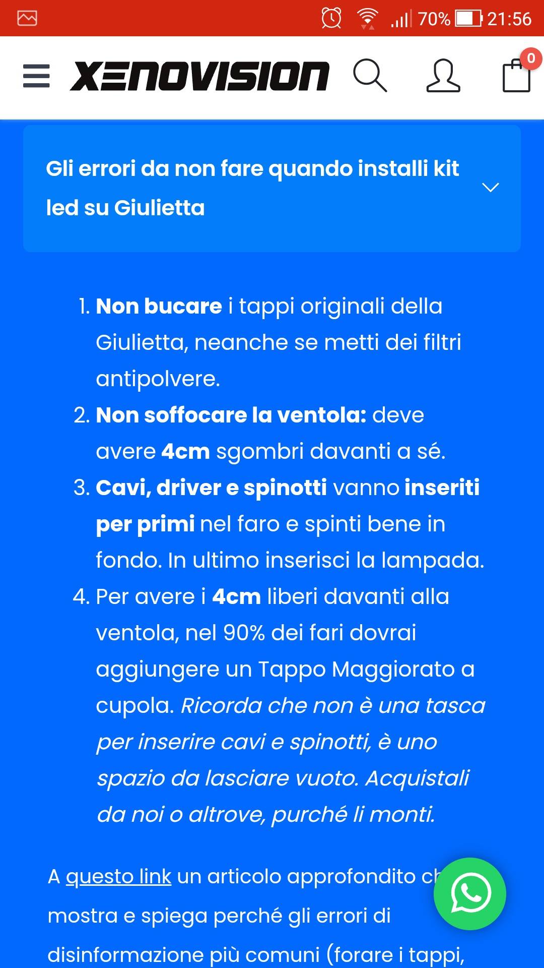

Tra l altro scrivono e riscrivono, link e altro per dire di non bucare i tappi e poi consigliano un kit di potenza che deve uscire dal faro per arrivare alla batteria?

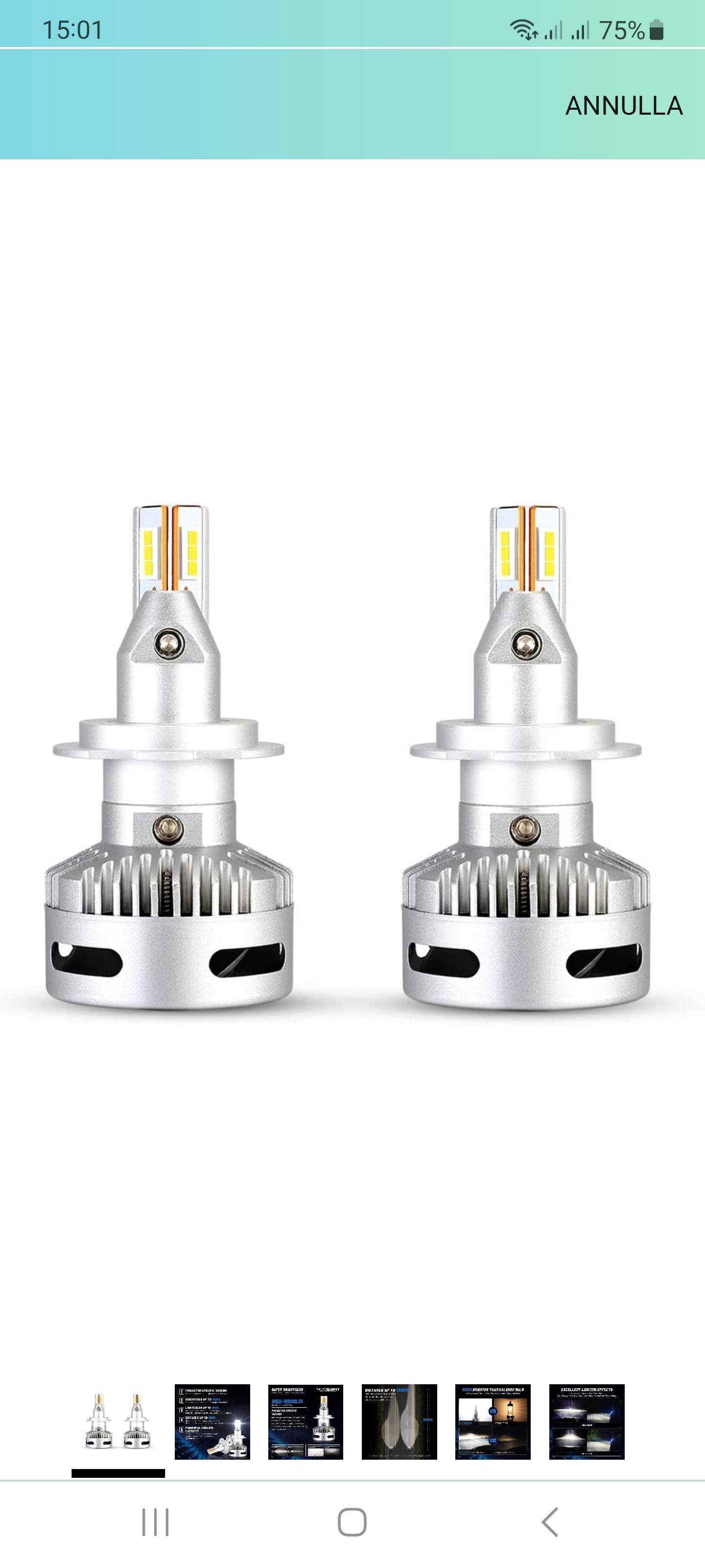

PIù probabile la lampada, hai preso delle cinesi? Da quanto tempo le hai?
Le ho da circa 4 anni. Le comprai da un ragazzo che li vendeva sul forum, le V 6 credo che così si chiamano.. Non so se sono cinesi...

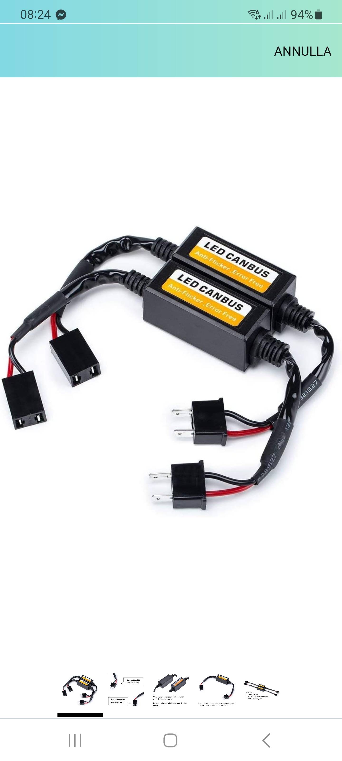

Una sola domanda:
I filtri sono stati messi?
Dico filtri e non resistenze!
Tu per filtri quali intendi? Questi in foto che ho allegato oppure altro? Ho montato questi in foto insieme alle lampade perché la mia Giulietta aveva problema, i fari si spegnevano e accendevano. Dopo averle montate nesuun problema fino a qualche giorno fa che il faro dx alcune volte si spegne e si riaccende premendo il freno.
