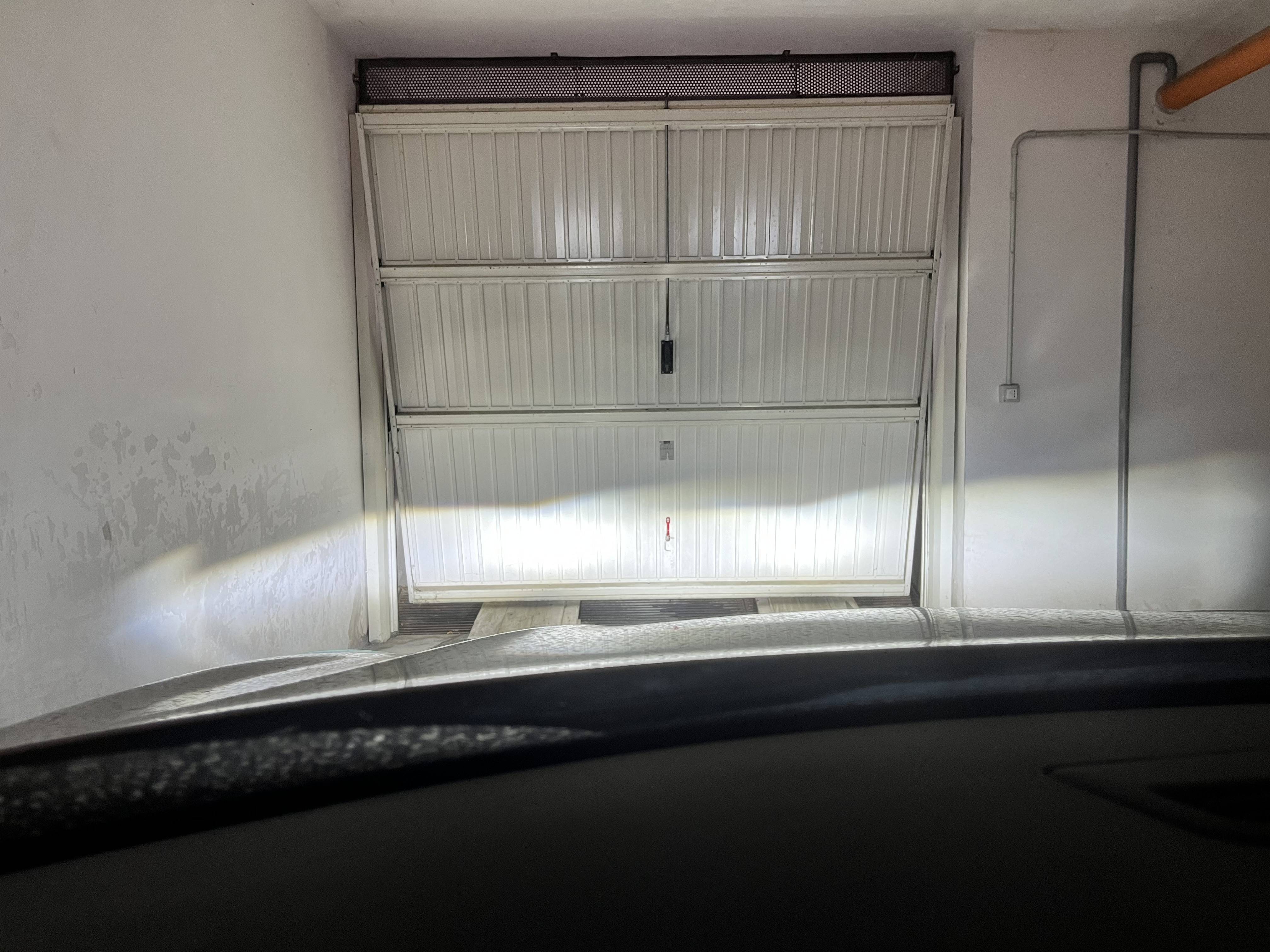

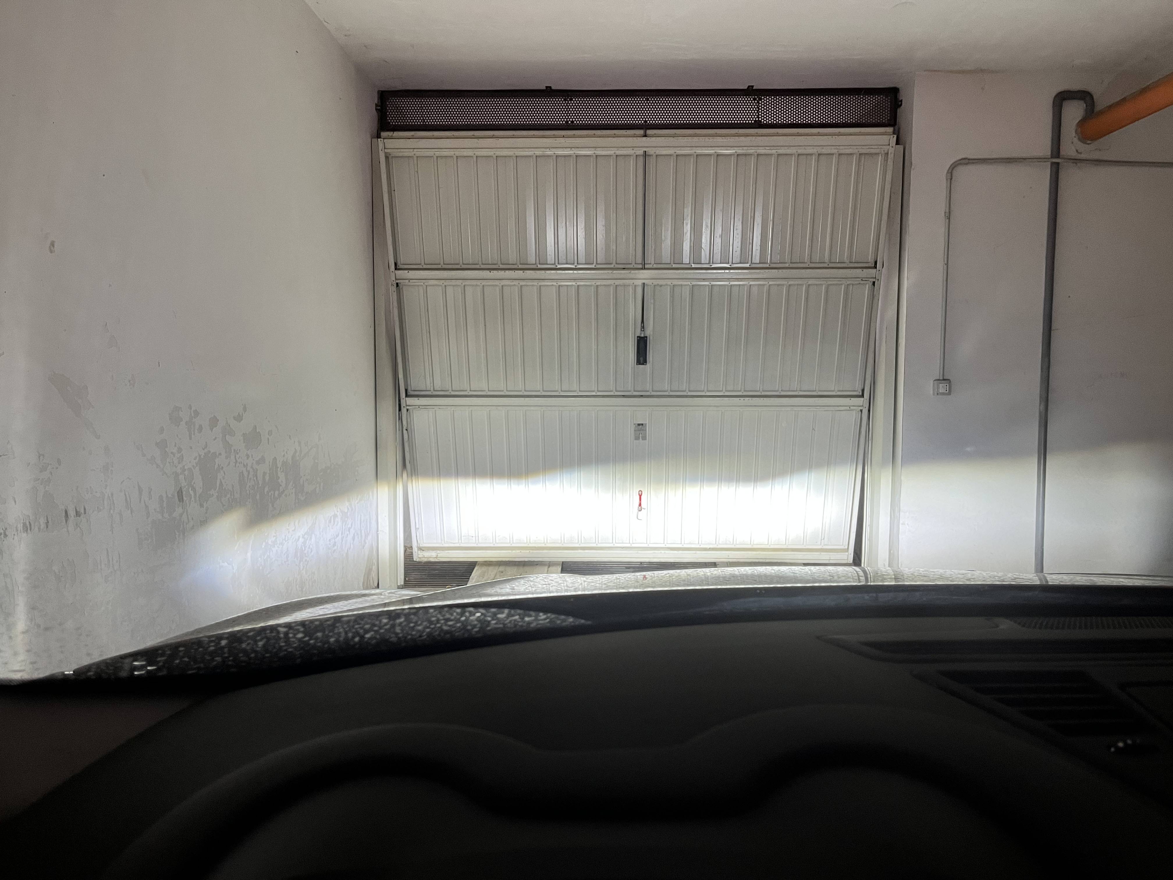

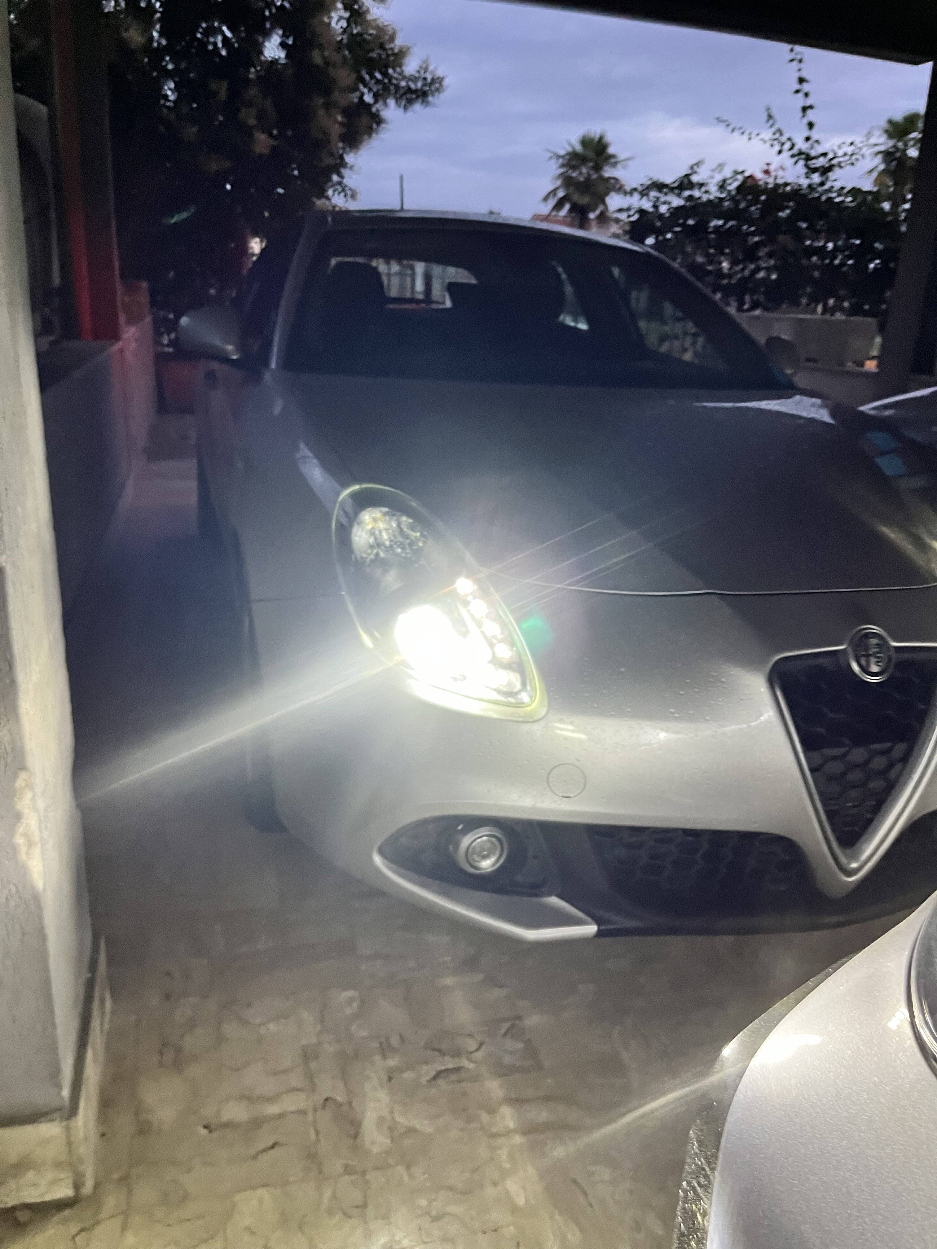

Aggiornamento al montaggio , tutto ok un po’ di pazienza ma ho preferito smontare i fari fissare bene lampade connettori e filtri sul fondo del faro con dei biadesivi e nn intralciare le ventole 😅😅😅fortunatamente ho ottenuto un bel upgrade come luminosità ed estetica ciò nn toglie che quello che va bene per me nn va bene per altri . Quindi lampade Beamfly h7 a V e filtri CANBUS D-lumia per adesso nn evidenzio errori né interferenze né spegnimenti improvvisi allego qualche foto fatte di fretta 😅 Saluti si accettano consigli .

Unico consiglio...
Metti a zero la regolazione dei fari, accendili e verifica che l'ombra terra inizi 20 metri davanti all'auto.
Se ti beccano con i fari alti( e mettendo i led, capita) ti spediscono alla revisione....

Con l impostazione a zero dal dettaglio interno vettura arrivo a linea delle targhe poi nn so forse intendi metterli a 3 e vedere l ombra ?!!
