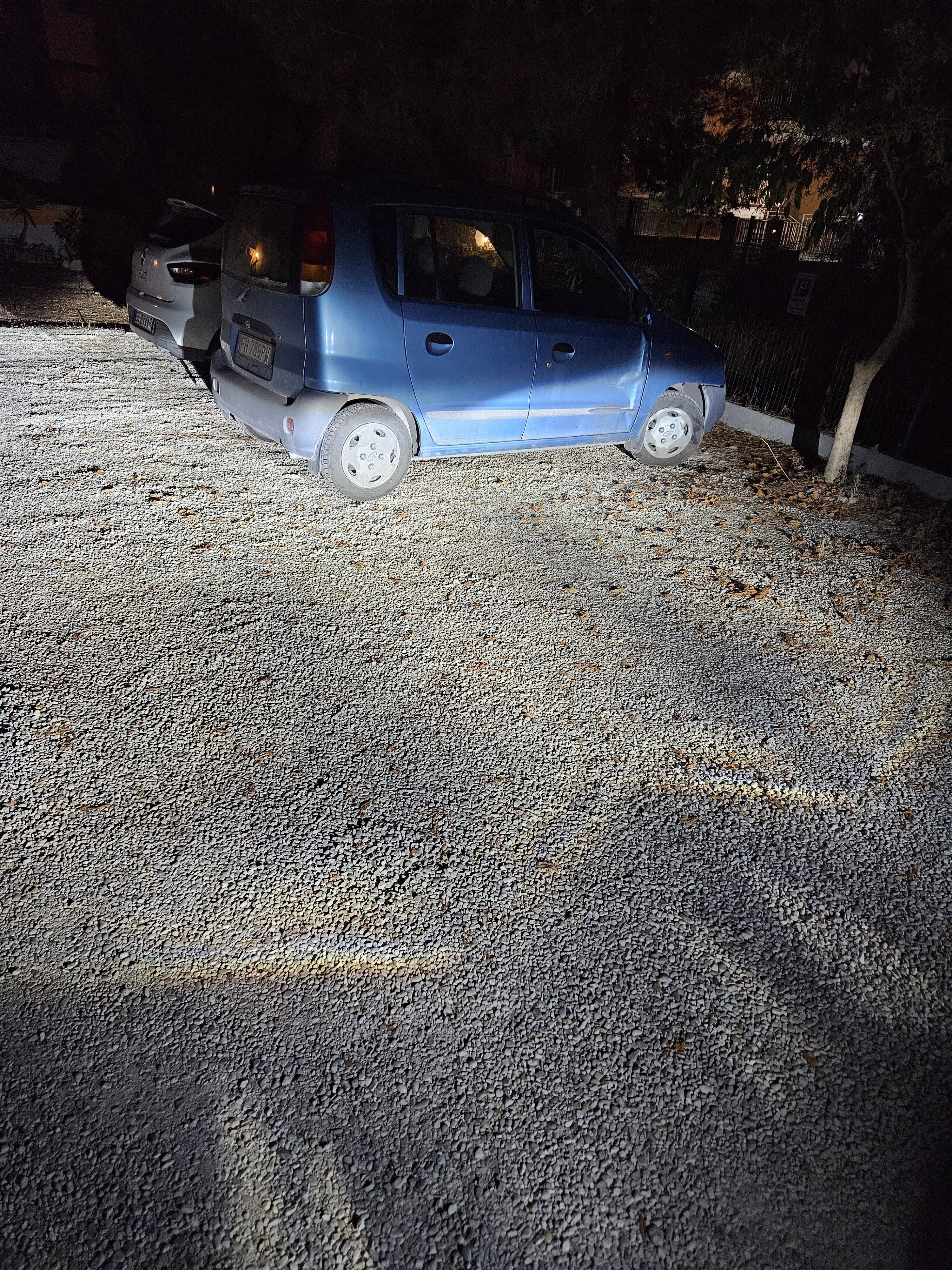

Ragazzi ho montato il kit led xenonvision Edge v 3.0 per Giulietta, con i chip rivolti a destra e sinistra quindi in verticale (parte rigonfia verso il basso) , visto che ho coni d' ombra è possibile regolarli anche a faro acceso in modo da far scomparire questi coni??

Potrebbe tornare utile vedere delle foto delle lampadine. Le lampadine con i led a v, tipo le eklight v6, si possono girare, montate e accese, per trovare la posizione ideale.

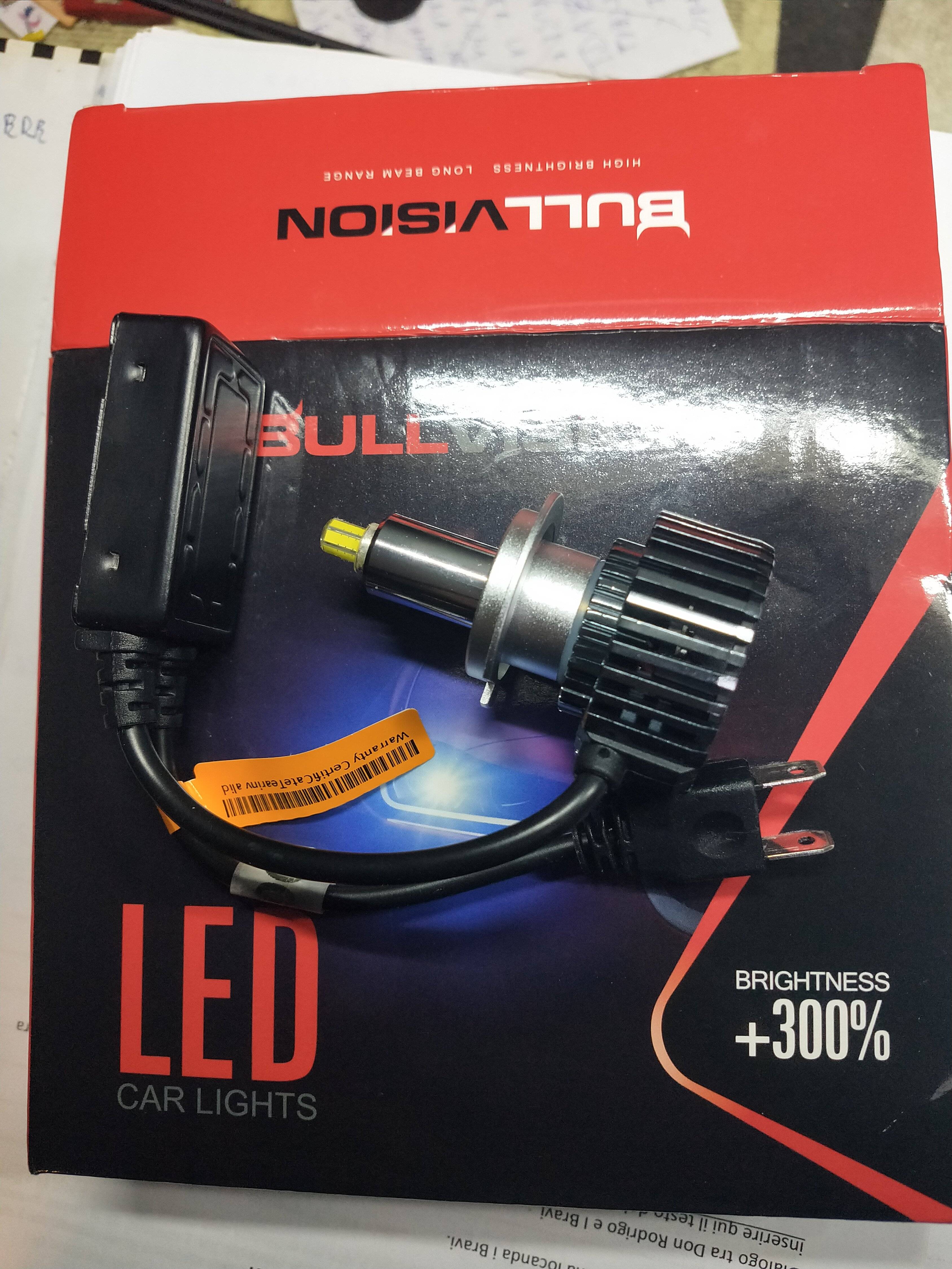

Per me questo è un buon prodotto, con il vantaggio di prezzo più che ragionevole (circa 25 €)
Non credere alle favole del +300%, se va bene sarà un 50% in più, ma è molto compatta, no zone d'ombra e, anche se acquistate almeno 1.anno fà, si trovano facilmente in rete.
Ovviamente, non omologate, anche se sono più precise di quelle "omologate".
