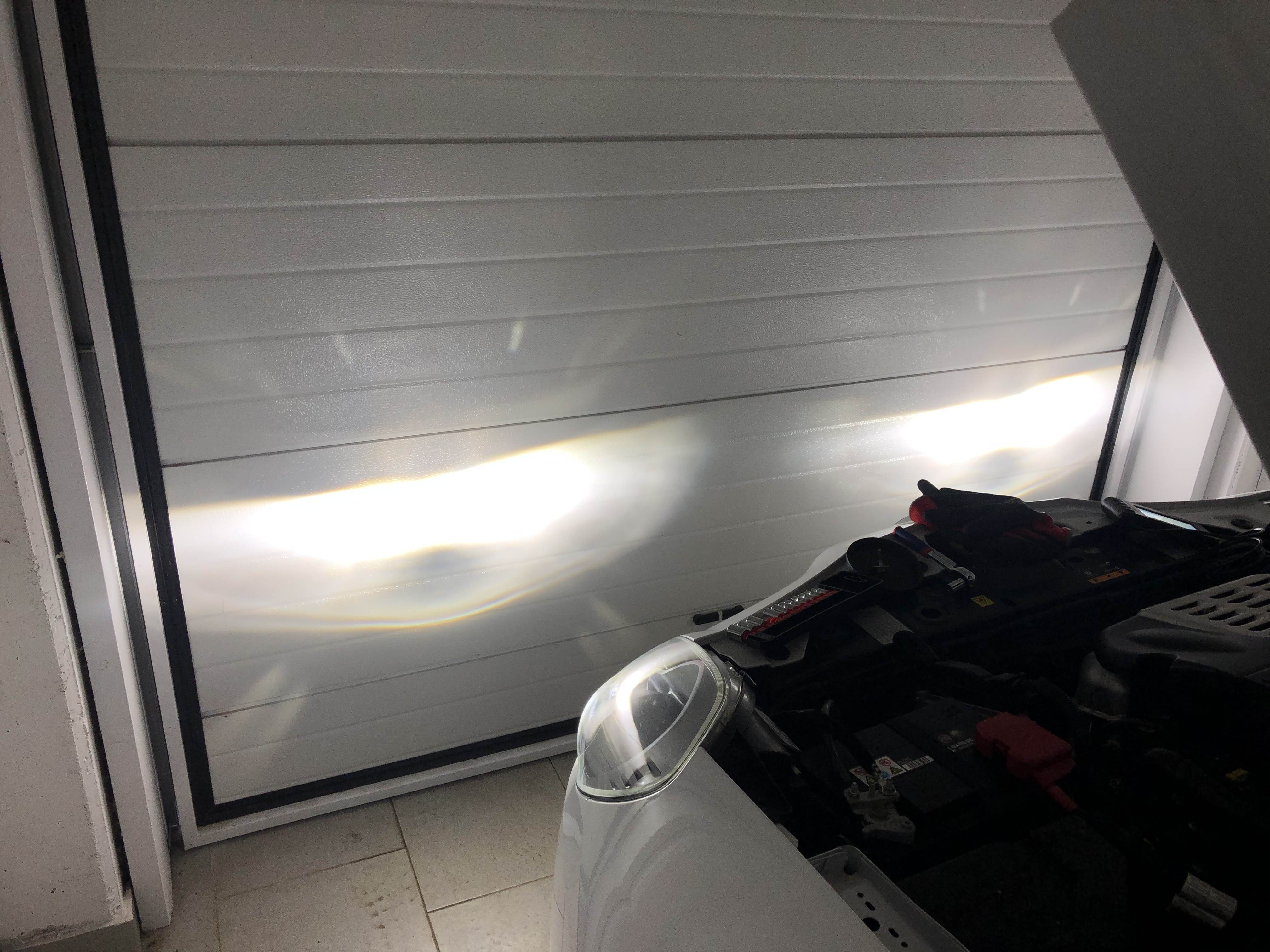

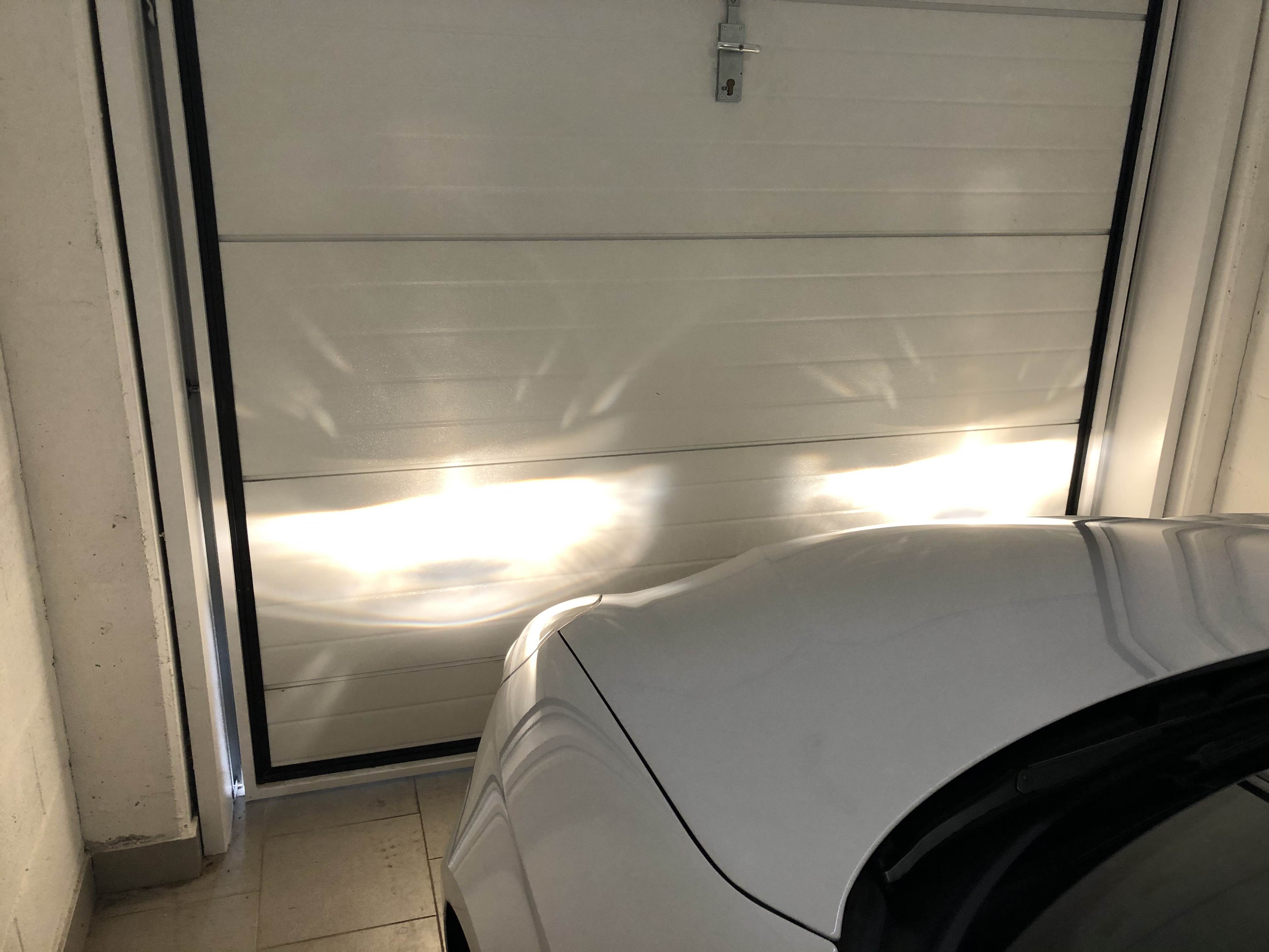

Presi, arrivati e montati oggi senza rimuovere il faro ormai sono diventato pratico a forza di cambiare le h7 in strada illuminazione molto bella senza coni ombra...Al momento non ho cambiato gli h1 vedrò in un secondo momento... Avrei una domanda per chi ha montato i v6...le centraline dei led ho visto che scaldano abbastanza, le ho infilare nella parte bassa del faro, voi dove le avete incastrate? Non vorrei che fondessero qualche cavo lasciandole libere di muoversi.. Grazie
