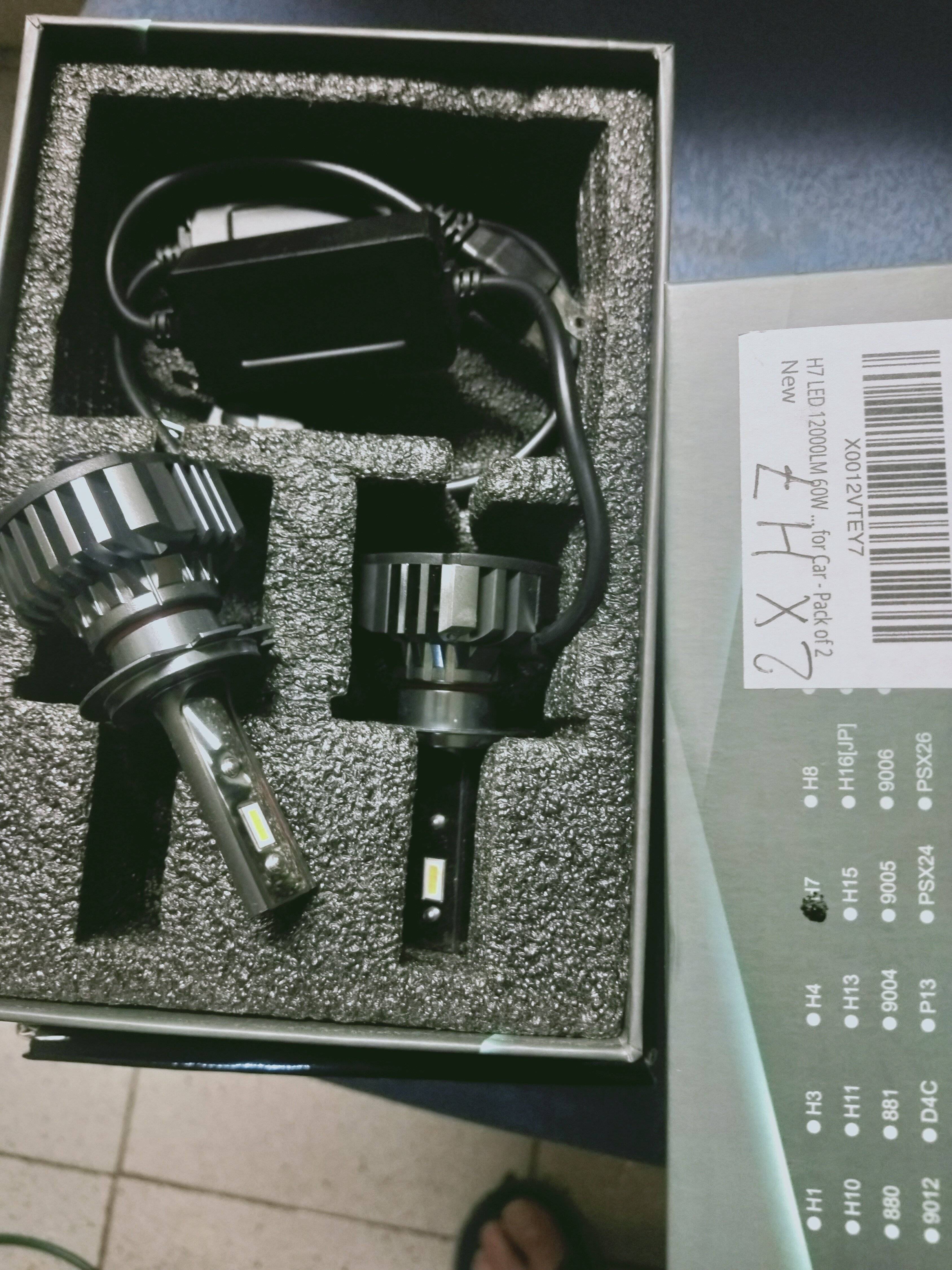

Sarebbero ad esempio, queste, acquisti fatti un paio di anni fa, montate su varie auto, comprese le 2 Giulietta Multiair del 2011/2012 di famiglia.
Nel mio caso, nessun problema, sempre montate senza filtri aggiuntivi
