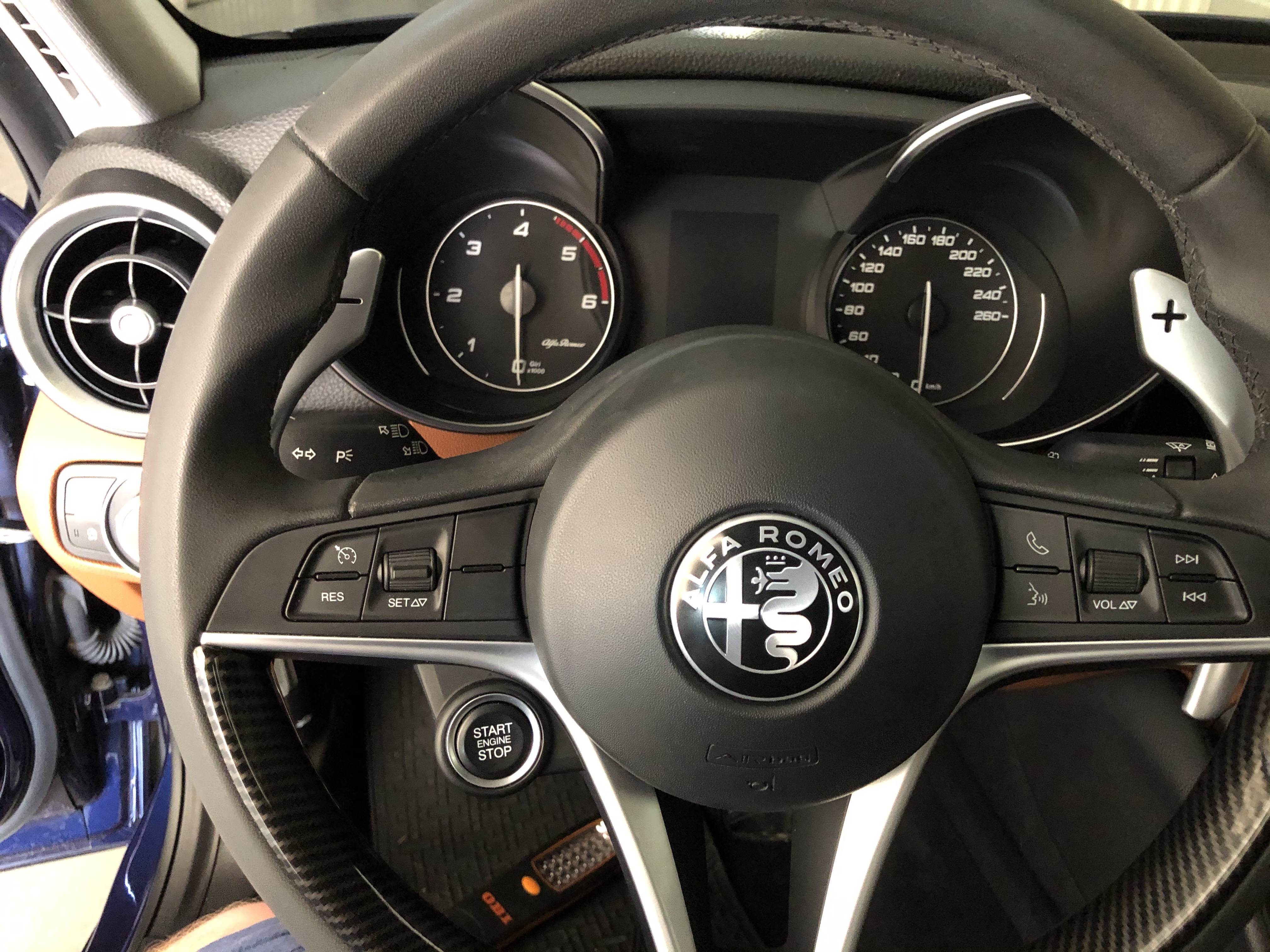

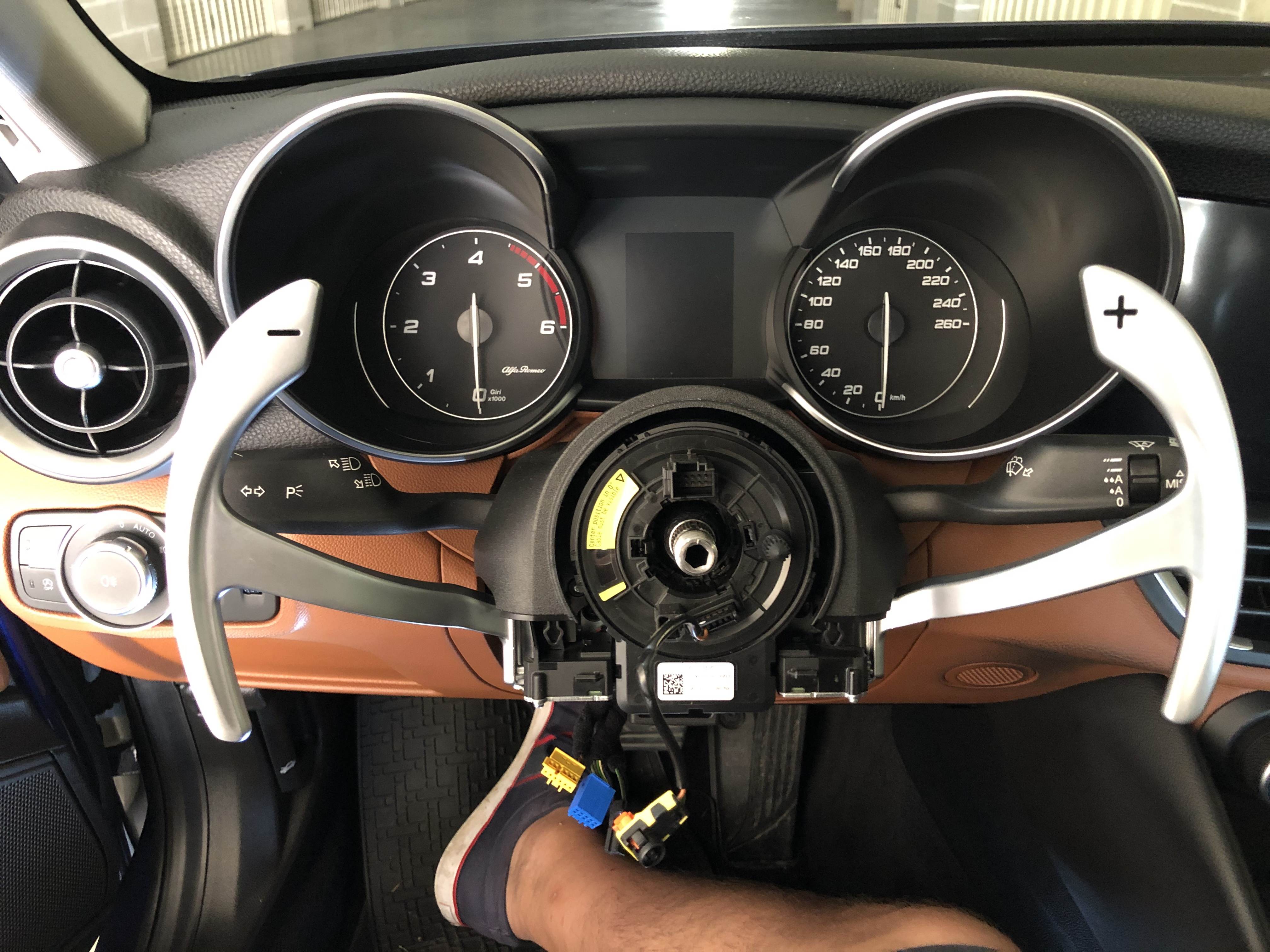

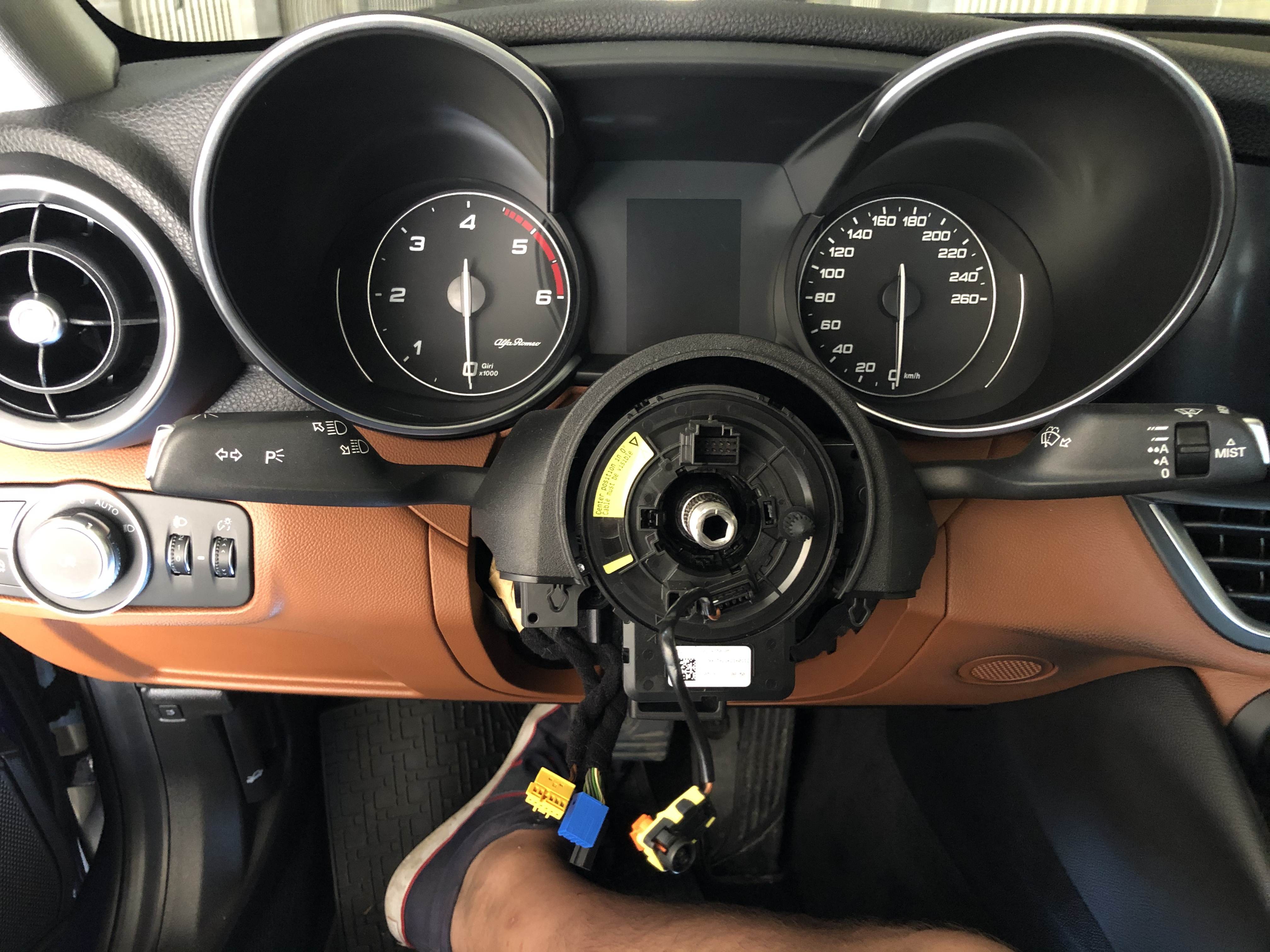

Allego foto del mio lavoro
    946.2 KB · Visualizzazioni: 609
    913.7 KB · Visualizzazioni: 454
    1.1 MB · Visualizzazioni: 462
