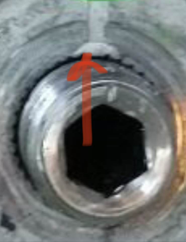

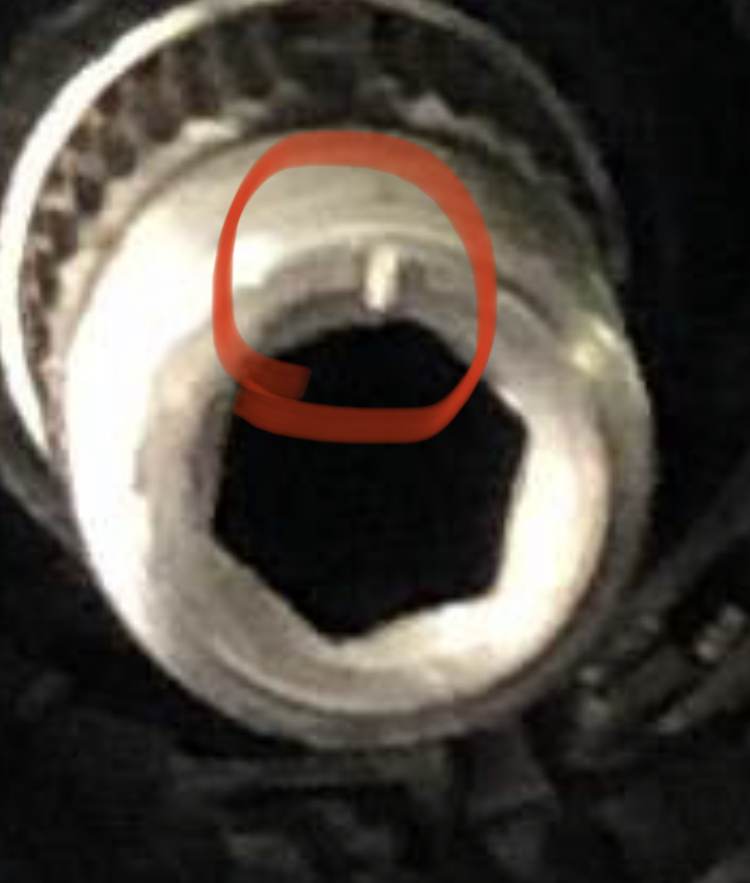

Perché mi hanno montato acc+ smontando il volante quando l’hanno rimontato mi sembrava leggermente storto, cioè tenendolo perfettamente orizzontale la macchina va leggermente verso destra. Il tipo ha detto di questa guida che evita che si Monti storto il volante anche volendo.
Insomma volevo capire se era storto anche da prima oppure se è una sensazione effettiva di cambiamento.
non vorrei smontare il volante per nulla
Questa tacca scusate, dovrebbe combaciare con qualcosa?

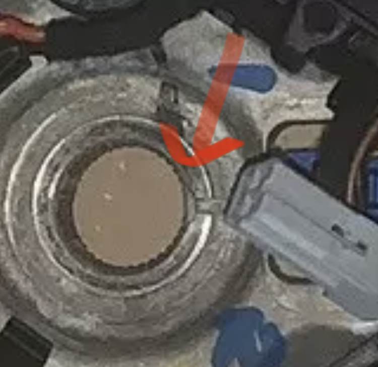

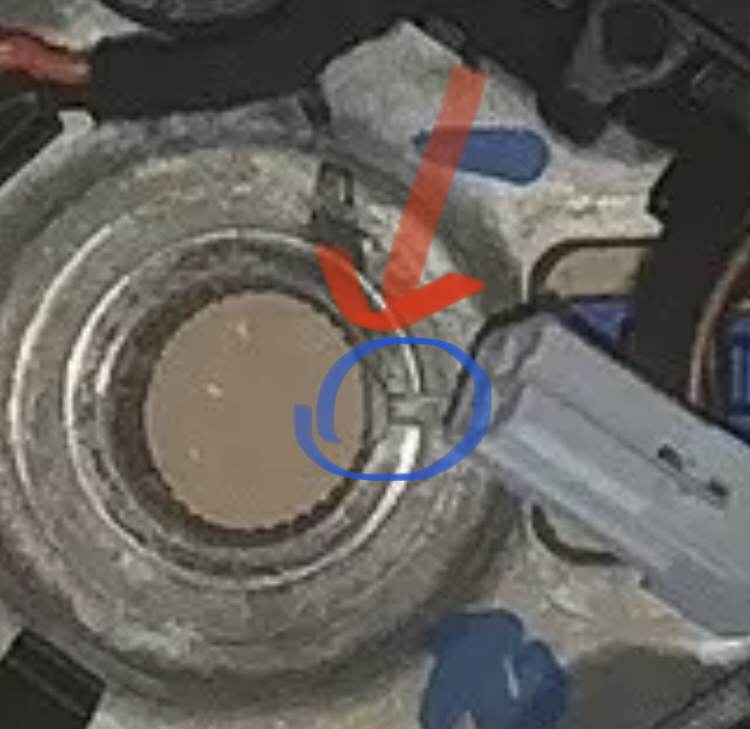

Ho trovato una foto del retro del volante
    33.7 KB · Visualizzazioni: 187
    40 KB · Visualizzazioni: 175
Reazioni: Kelkome
Qui si parla di come montare le palette e tutto quello che è legato al loro montaggio....se te hai montato acc anzi lo hai fatto montare rivolgiti a colui che te lo ha montato e chiedi spiegazioni in ogni caso può darsi che non abbia allineato bene le ruote e il volante sia stato rimesso dritto ma con le ruote leggermente girate però secondo me la differenza si dovrebbe vedere tanto se a volante dritto la macchina va leggermente a destra e fuori convergenza e non te ne sei mai accorto
