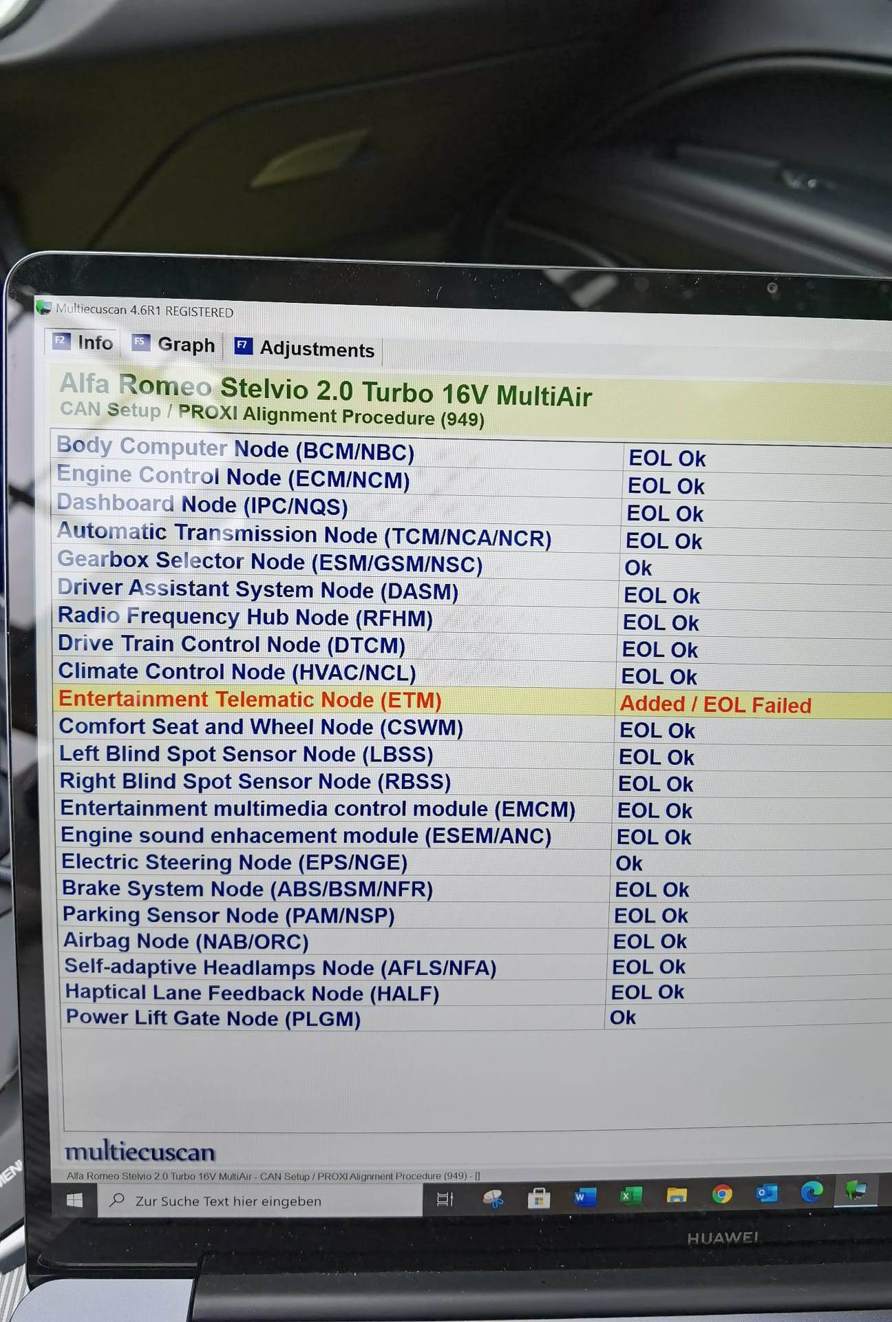

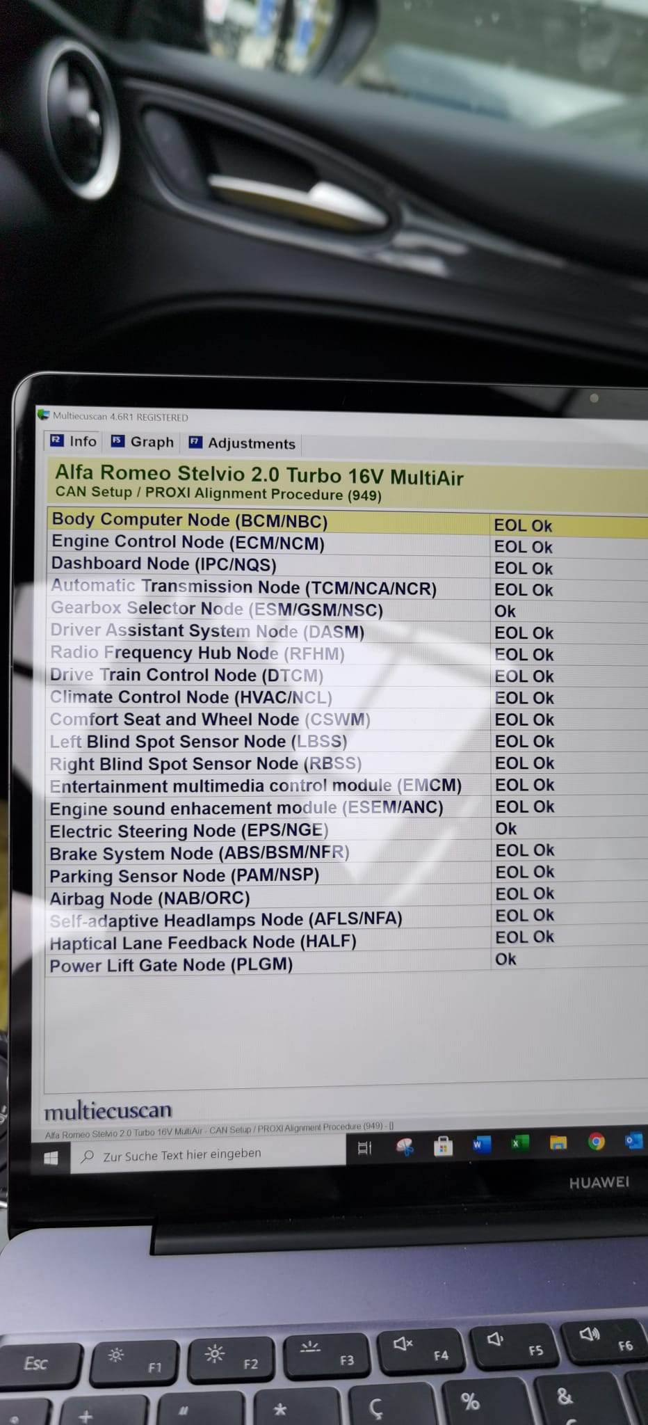

Ho una Stelvio 2.0 da 280CV del 2018. Ho comprato e montato i paddel. Ho anche acquistato il Software il MES e i cavi necessari, inclusa il Bypass SGW. Sono arrivato a montare la SGW per attivare i paddle. Ora succedde il seguente: Quando il Bypass e collegato, non funziona lo scermo della radio/nav. É spento del tutto. Quando poi riattacco i cavi alla centralina normale, rifunziona tutto. anche i paddel. Unico problema: il conta KM mi lampeggia. infine durante l'alignement mi dice che l'ETM (Entertainment Telemati Node) non e allignato correttamente o e stato aggiunto. Qualcuno di voi ha la piu pallida idea di cosa debba fare?
Vi allego anche due foto dell'alignament. una con e una senza bypass...

Ciao a tutti... ho parlato con il supporto di MES e anche con colui che ha sviluppato il Bypass che ho acquistato.
C'era un pin rotto, dopo averlo aggiustato ho fatto un nuovo allineamento e adesso tutto funziona alla perfezzione.
