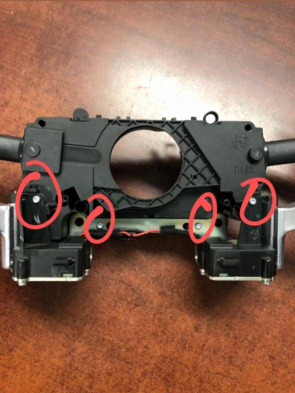

[GUIDA] - Montaggio Palette al volante
Quelle piccole sono delle T8
Quelle grandi del piantone T20
Quelle piccole mi parevano due autofilettanti (D2,5 o D2,9) testa piana, lunghezza una decina di mm, ma forse mi sbaglio....sono metriche?
