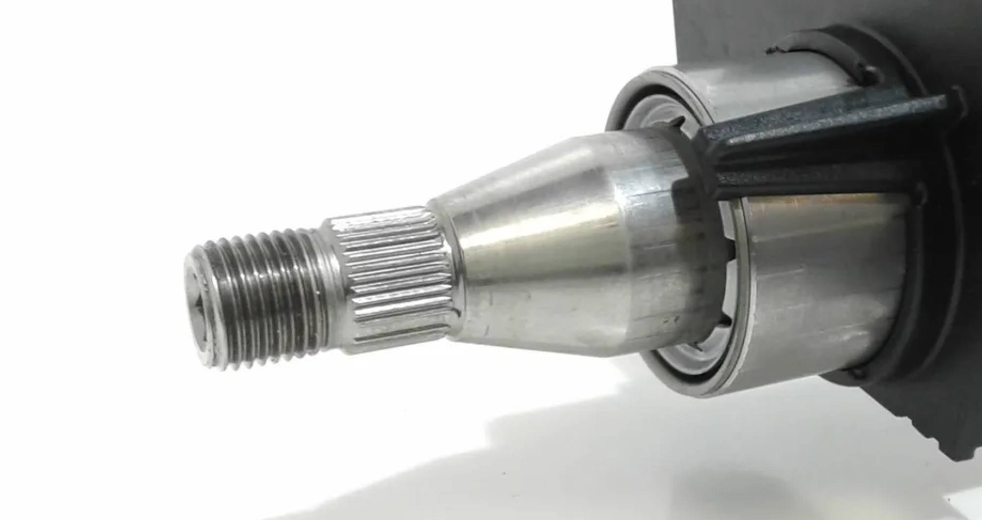

Lo sterzo viene fissato su un mille righe purtroppo ci può stare credo, ma prima di stringere il dado monouso doveva accertarsi l’installatore che fosse diritto
ragazzi ma esiste la possibilità che durante il rimontaggio del volante questo venga rimontato in maniera storta? anche se a farlo è gente del settore?
Che io ricordi no, ha una scalanatura obbligata
ancora non ho fatto effettuare il montaggio, era per sapere a cosa potevo andare in contro, nel caso in cui chi fa il lavoro dovesse essere superficiale ecco

Nessun mettersi d'accordo porta una scalanatura, ho già sostituito il mio volante.

Io l’ho fatto fare in officina, sò che altri veicoli FCA non hanno il perno obbligato, se Giulia c’è l’ha mi fa piacere vuol dire che è impossibile sbagliare 😎
