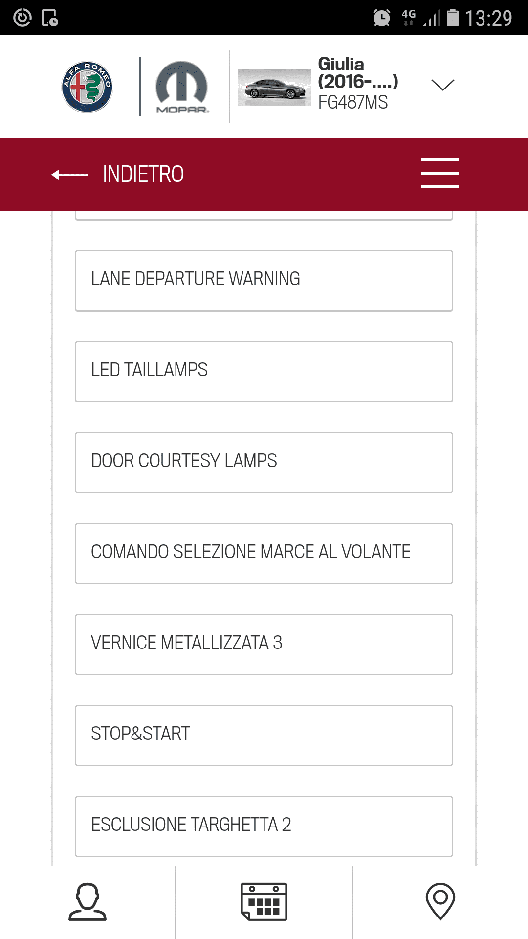

Questo è quello che c'è scritto nei miei optional,la dicitura dei comandi al volante dovrebbero essere proprio i paddles giusto?

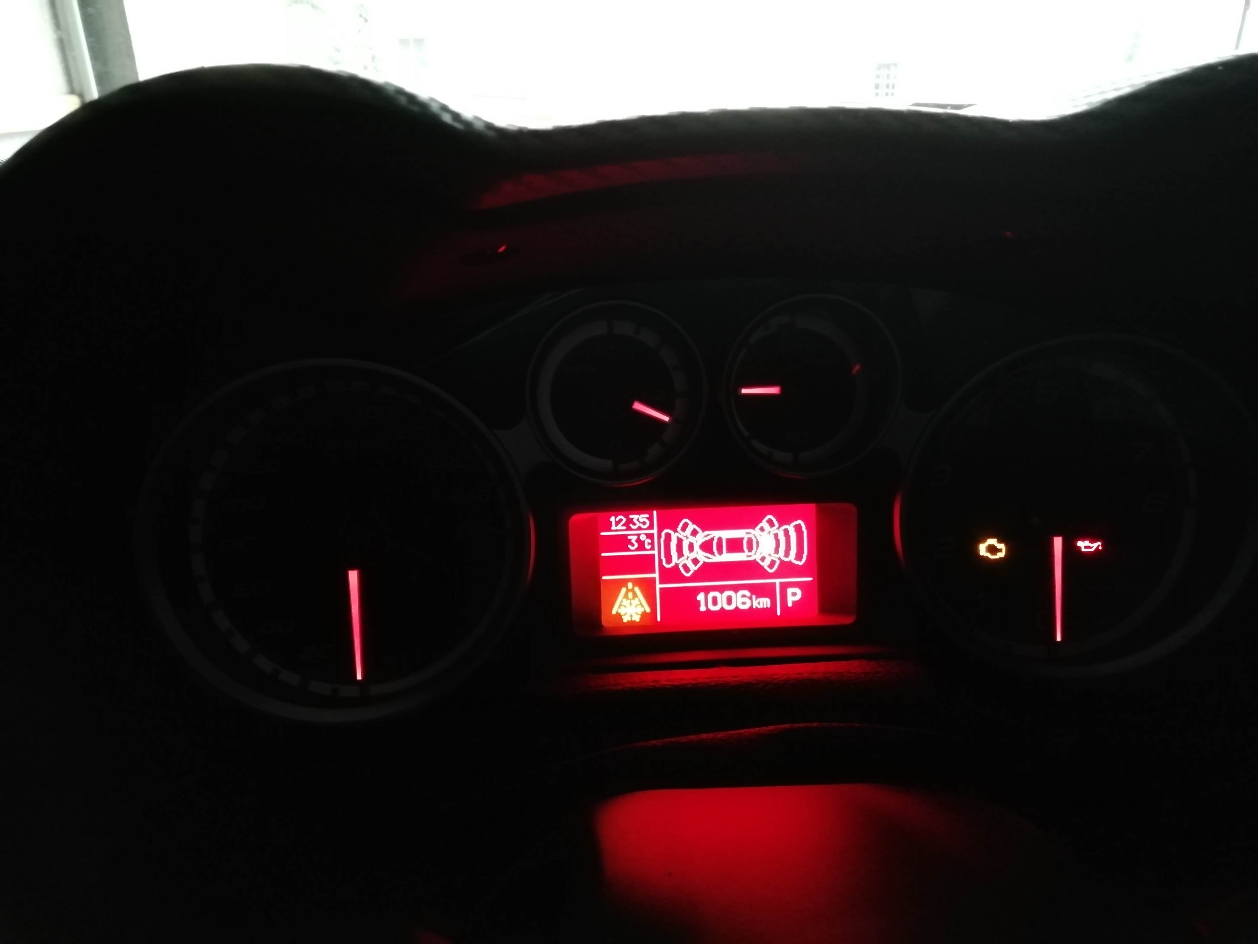

amici, non riesco a capire questa politica di alfa romeo, perchè se uno di noi chiede alla concessionaria una modifica fattibilissima alla macchina, non glie la fanno, e ti rispondono, " cosi' è uscita e cosi' deve rimanere " è successo anche a me quando chiesi in alfa di montare i sensori anteriori, ma niente da fare , e allora mi arrangiai da solo, montandomeli e allineando il BC della mito con tanto di visualizzazione grafica sul matrix
E si, sicuramente avrebbero molti più guadagni!e come eri riuscito far visualizzare sul display?hai cambiato qualche componente?
