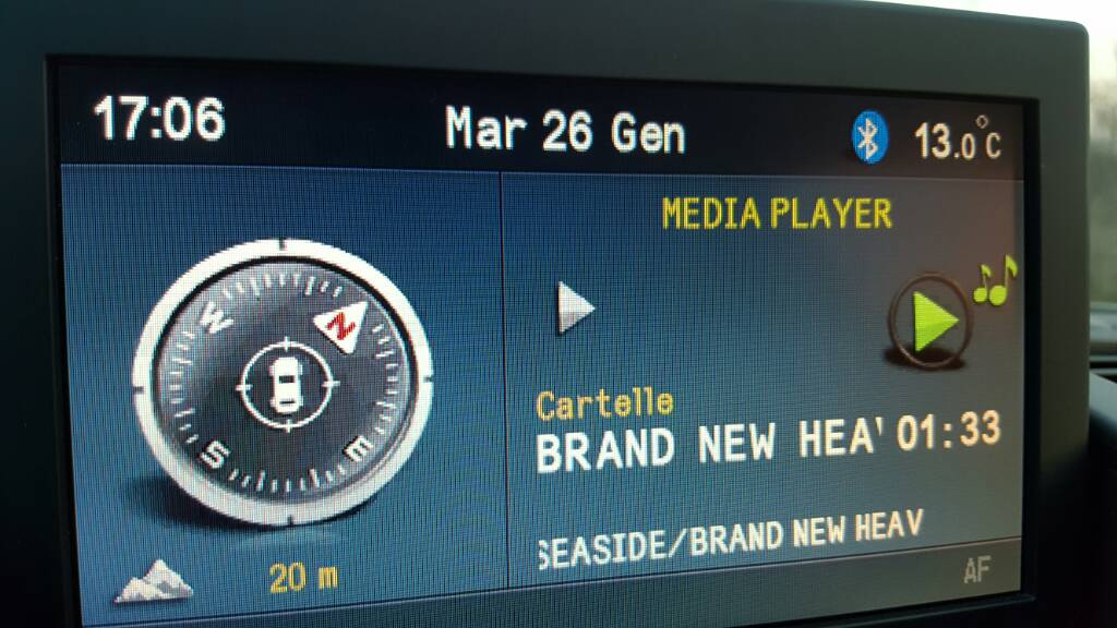

a funzuona tutto.
Ho trovato l'elettrauto sveglio.
In 15 min compreso prove ha fatto tutto.
Qualcuno che lavora bene grazie a Dio c'e".
Posto nella sez officine le info necessarie magari a chi potrebbe averne bisogno.
Grazie di nuovo a te e l'utente Max18771 per l'aiuto!
Visualizza allegato 120416
