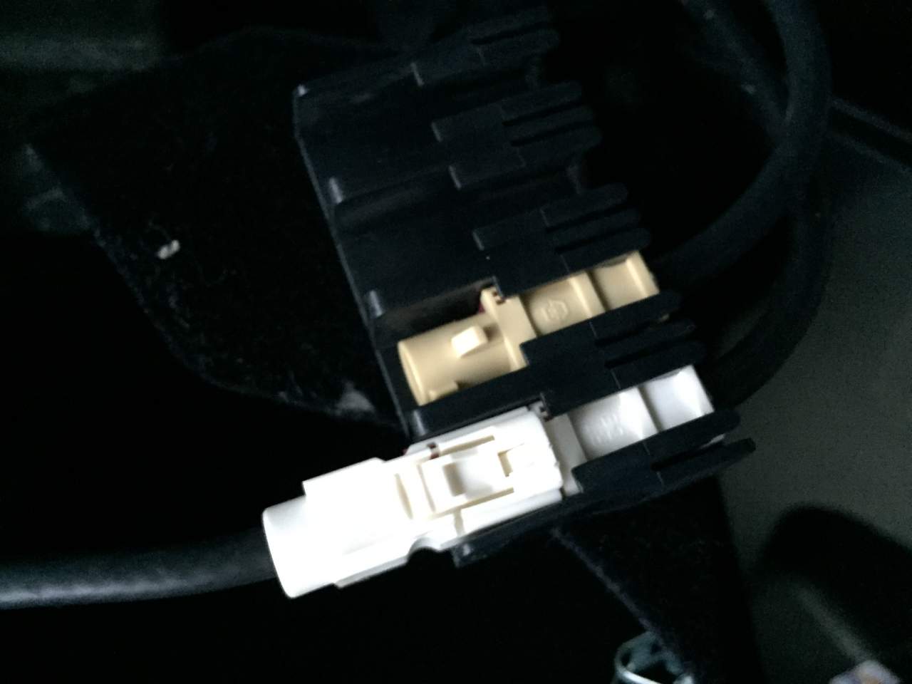

sai mica anche il codice del cavo dal lato dx cruscotto come in foto al radionav
    46.4 KB · Visualizzazioni: 331
mancano 2 cavi antenna
uno quello da radionav al cruscotto dx codice orig. 50509803
l'altro dal cruscotto lato dx all'antenna codice orig. 50509601
