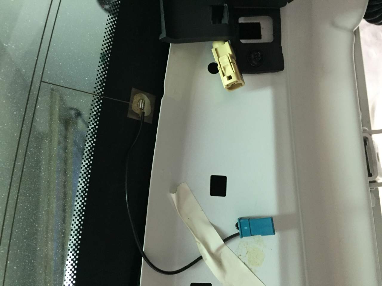

sapete mica dirmi dalla foto se e' predisposta per l'antenna del lunotto e se si cosa manca da acquistare grazie
    75 KB · Visualizzazioni: 231
il cavo arriva fino al lato dx del cassetto portaoggetti
basterebbe acquistare solo l'amplificatore da aggiungere in mezzo ai due cavi?
