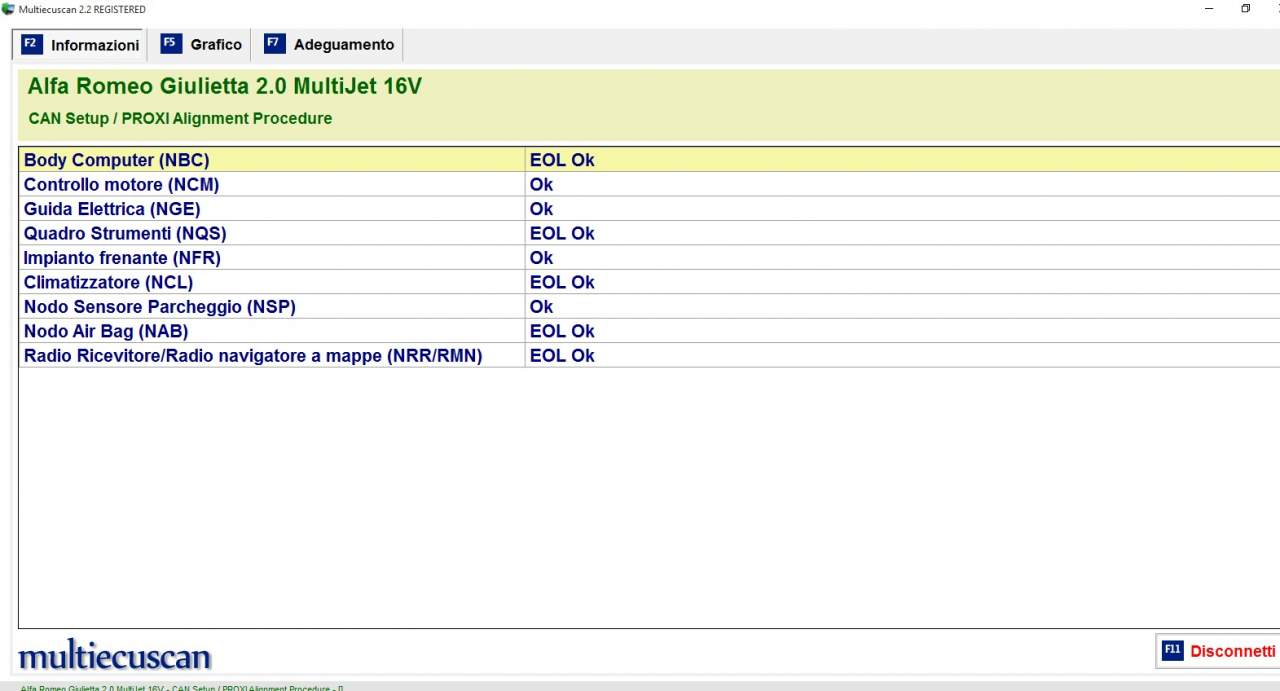

Lo sò che non mi crederete ma lo dico lo stesso.dopo aver montato anch io il navi stasera fatto l allineamento proxy con mes i km non lampeggiano più e risulta funzionante il g power e power meter.fatto un giro rimasto ancora tutto funzionante.non ho il blue&me

A volte lampeggiano dopo un po'...
Calcola che il Body cerca la radio e non la trova, trova il Navi che non c'è nella lista proxy.

Ho staccato anche la batteria .anche prima dell allineamento a me compariva nelle varie centraline infatti riuscivo a fare la diagnosi sul nav in cui risultava anche un errore sulla seconda antenna non presente .comunque vedremo più avanti
