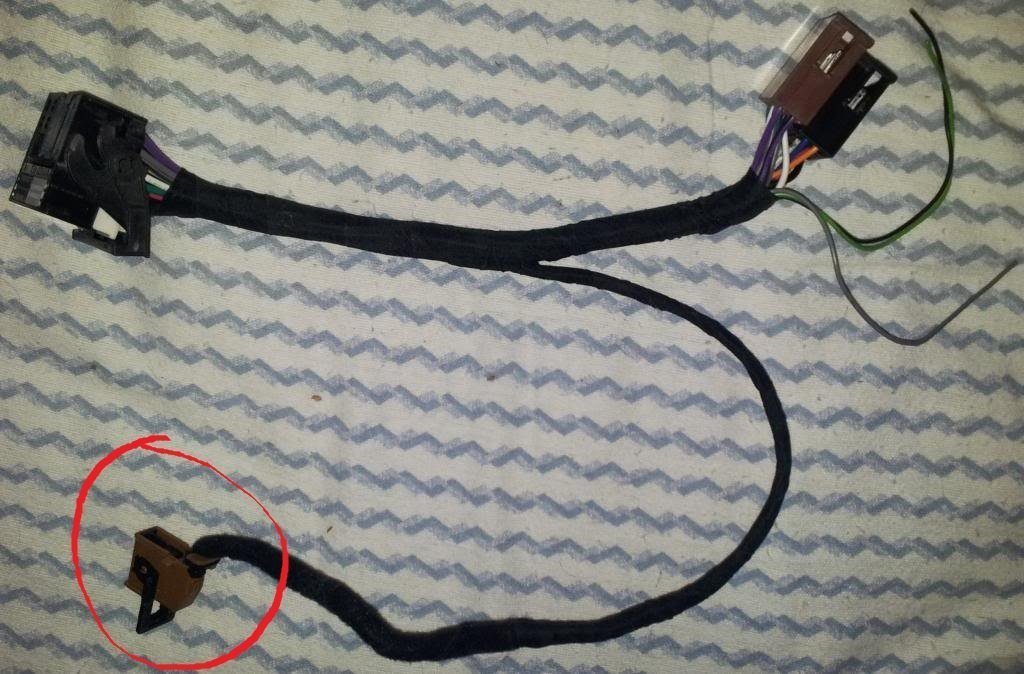

Raga scusate stiamo avviando l'istallazione del radionav su una Giulietta non predisposta, purtroppo non riusciamo a completare il tutto, perché non sappiamo lo schema elettrico dello schermo a scomparsa. Per caso sapete se esiste uno schema elettrico o per caso come fare le connessioni? Grazie mille

Purtroppo ho acquistato questo radionav che era sprovvisto di spinotto

Allora non ti manca il connettore del display, ti manca parte del connettore principale.
Non hai la spinetta cerchiata in rosso e la brutta notizia è che non esiste in vendita.
