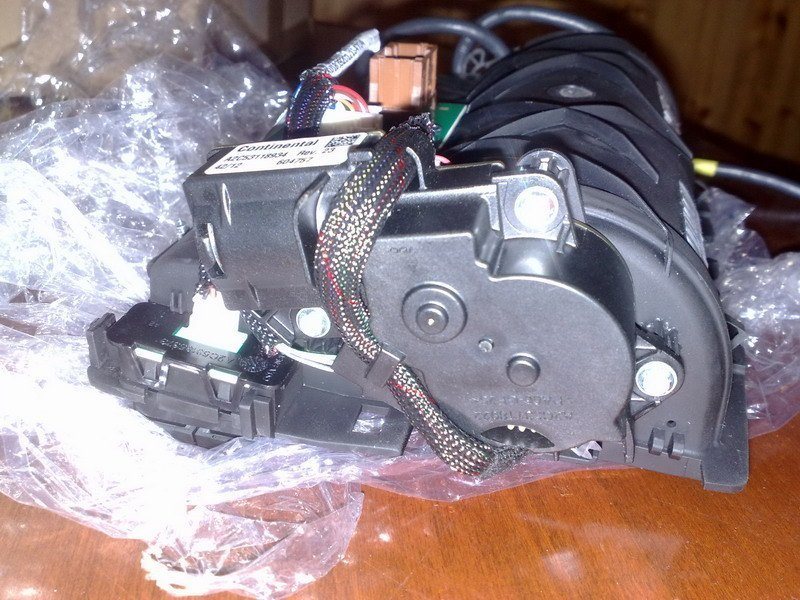

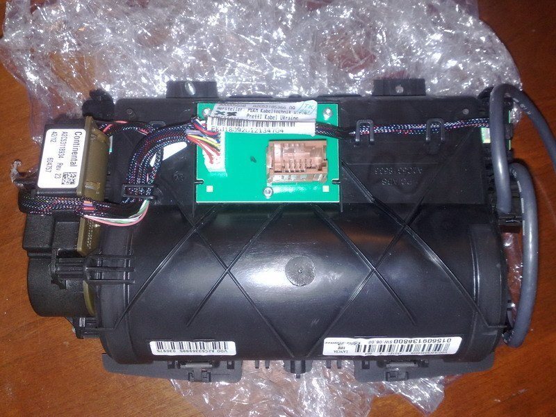

Come richiesto vi allego la foto del monitor, parte laterale e posteriore.
Oggi proverò ad ordinare lo spray per la plastica.
Per quanto riguarda la doppia antenna, da quanto ho appreso dal venditore viene utilizzata per il ricevitore digitale radio DAB, e quindi non serve solo la doppia antenna ma serve anche il relativo ricevitore digitale da connettere all'autoradio.
Inoltre se non è gia presente nel lunotto, ammettendo di ordinare il ricevitore l'antenna dovrà va posta?
