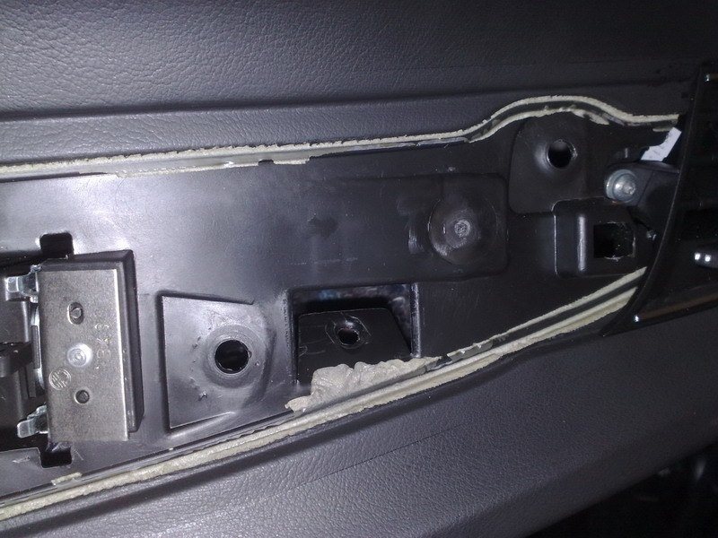

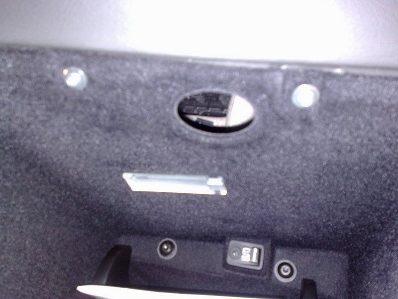

eccovi le foto che ho scattato durante la rimozione del fascione colorato del cruscotto.
la prima evidenzia la staffa di fissaggio della vite. La seconda il foro presente nel cielo del cassetto porta oggetti, coperto solitamente da un tappo di gomma da quale accedere per togliere la vite di fissaggio
