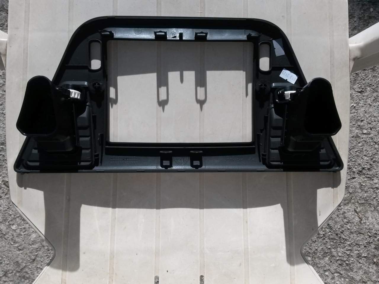

Ti sarei molto grato se mi facessi delle foto dei gancetti della griglia bocchette intorno al monitor.
Non ho resistito, già smontato e rotto 2 gancetti :(
foto del retro

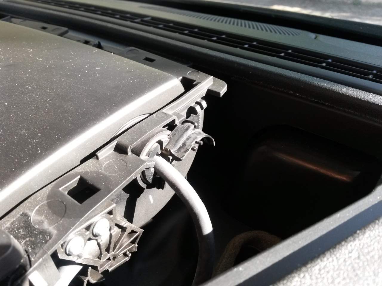

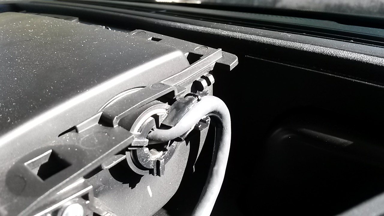

Il cavo alla sx del monitor va posizionato così?
bloccandolo con le fascette?
lo trovato così, per questo motivo mi si bloccava in apertura e chiusura?
Ora funziona?? Puoi vedere se quando si apre il display il filo si muove?
Grazie
Inizialmente anche da me il cavo alla sinistra era libero e lo schermo mi dava molti problemi in apertura e chiusura. Poi l'ho fissato con una fascetta seguendo la plastica e non ho più avuto problemi.
