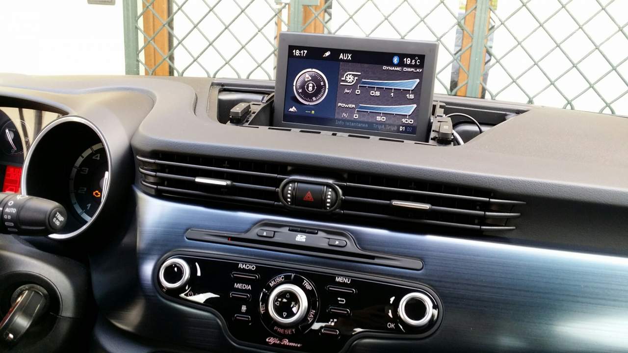

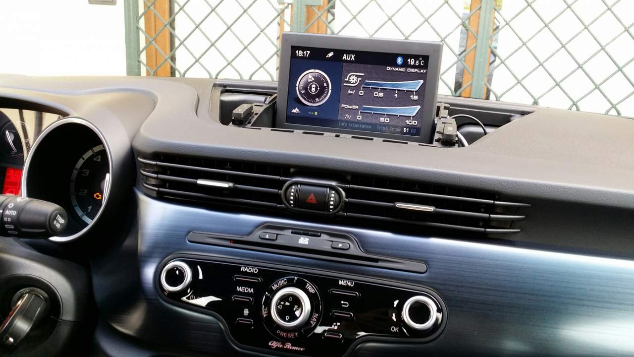

Ma nel display ho visto la scritta aux. Hai collegato l'uscita aux?

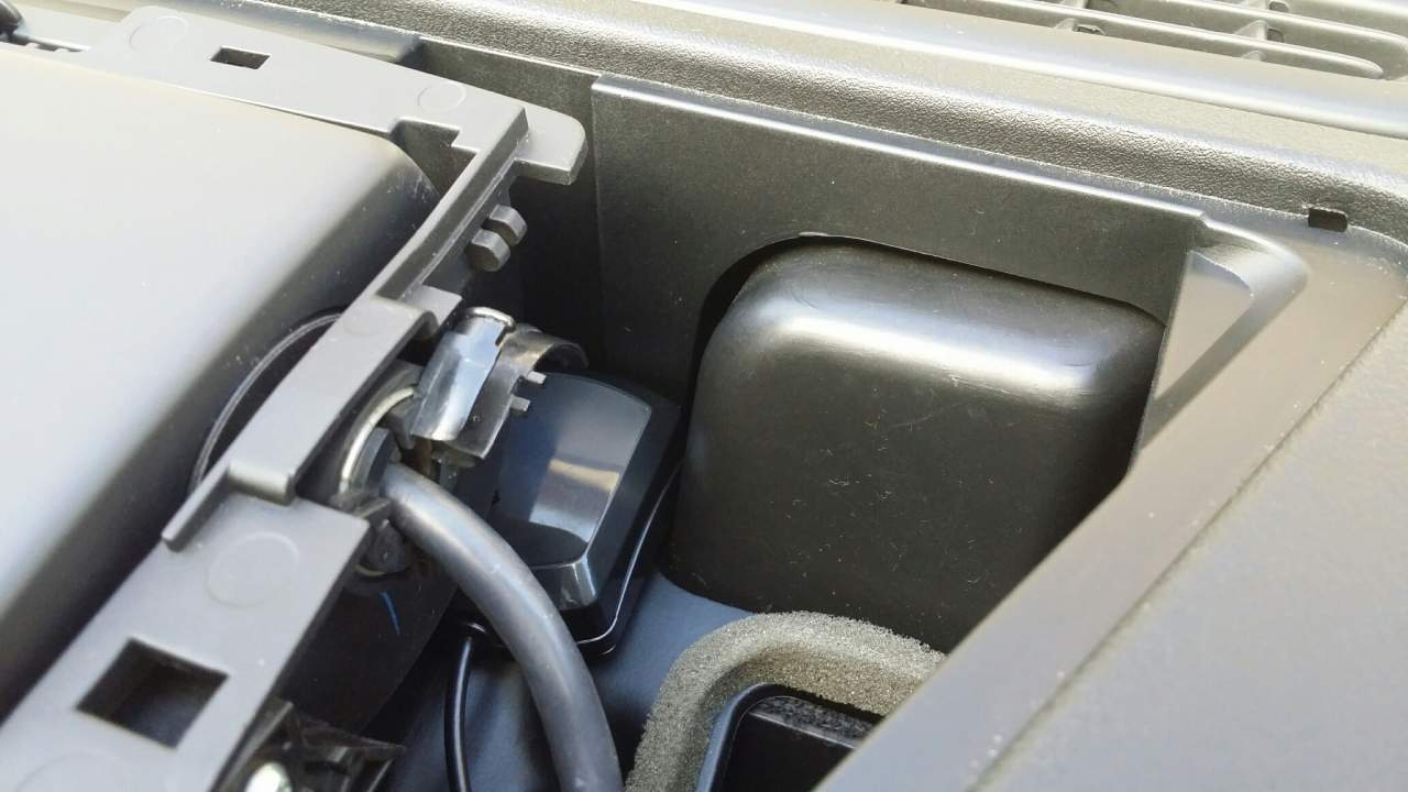

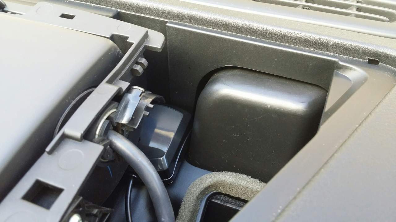

Ho smontato per mettere il GPS li, ma non sono riuscito a trovare la "via" per portare il cavo dietro il navigatore, alla fine l'ho messa nel vano monitor, tra la bocchetta dx e il monitor, la sto provando e prende bene, non è la soluzione migliore ma è la più rapida, ho fatto una foto Visualizza allegato 116739
No, ma da uno dei menù del navigatore si può attivare/disattivare, ora l'ho disattivata altrimenti te la ritrovi nel "giro" delle sorgenti selezionabili ma quando la selezioni ti da un messaggio di errore sul display.
Foto del risultato quasi finale... Visualizza allegato 116740

Vedi che la via c'è.... l'ho smontato stamattina... nella sede dove va messo il sub c'è un passaggio che originariamente serviva per il passaggio dei fili del sub stesso la lo si può utilizzare per il passaggio dell'antenna gps. Io credo che lo metterò li. Ma dimmi una cosa: va bene se metto un qualsiasi gps con attacco fakra? Io ho preso questo dimmi se va bene. http://rover.ebay.com/rover/1/724-5...0001&campid=5337775120&icep_item=251699522761

Vedi che la via c'è.... l'ho smontato stamattina... nella sede dove va messo il sub c'è un passaggio che originariamente serviva per il passaggio dei fili del sub stesso la lo si può utilizzare per il passaggio dell'antenna gps. Io credo che lo metterò li. Ma dimmi una cosa: va bene se metto un qualsiasi gps con attacco fakra? Io ho preso questo dimmi se va bene. http://m.ebay.it/itm/251699522761?txnId=1644375353015
Si l'antenna va bene, quando smonto per montare l'adattatore FM riprovo a far passare il cavo, quel giorno un po' per fretta un po' per stanchezza non ho insistito...
