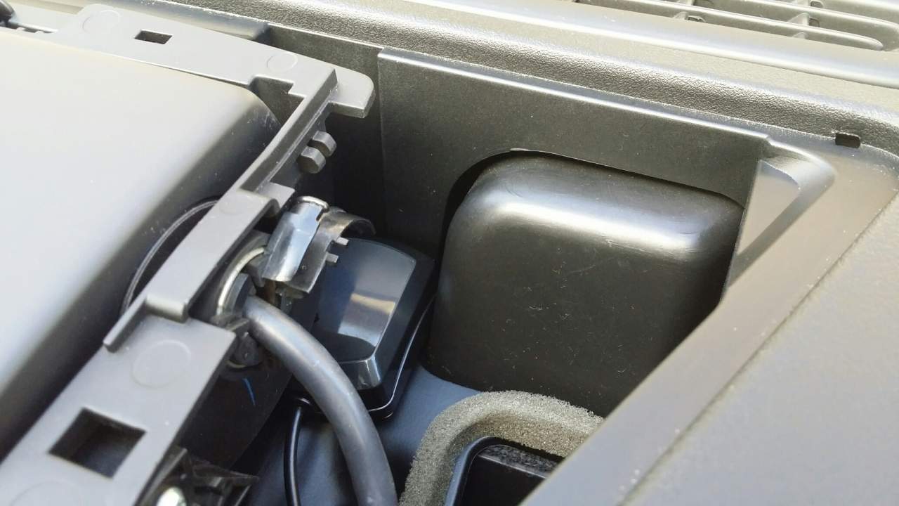

Ho smontato per mettere il GPS li, ma non sono riuscito a trovare la "via" per portare il cavo dietro il navigatore, alla fine l'ho messa nel vano monitor, tra la bocchetta dx e il monitor, la sto provando e prende bene, non è la soluzione migliore ma è la più rapida, ho fatto una foto 20150501_091751_resized.jpg

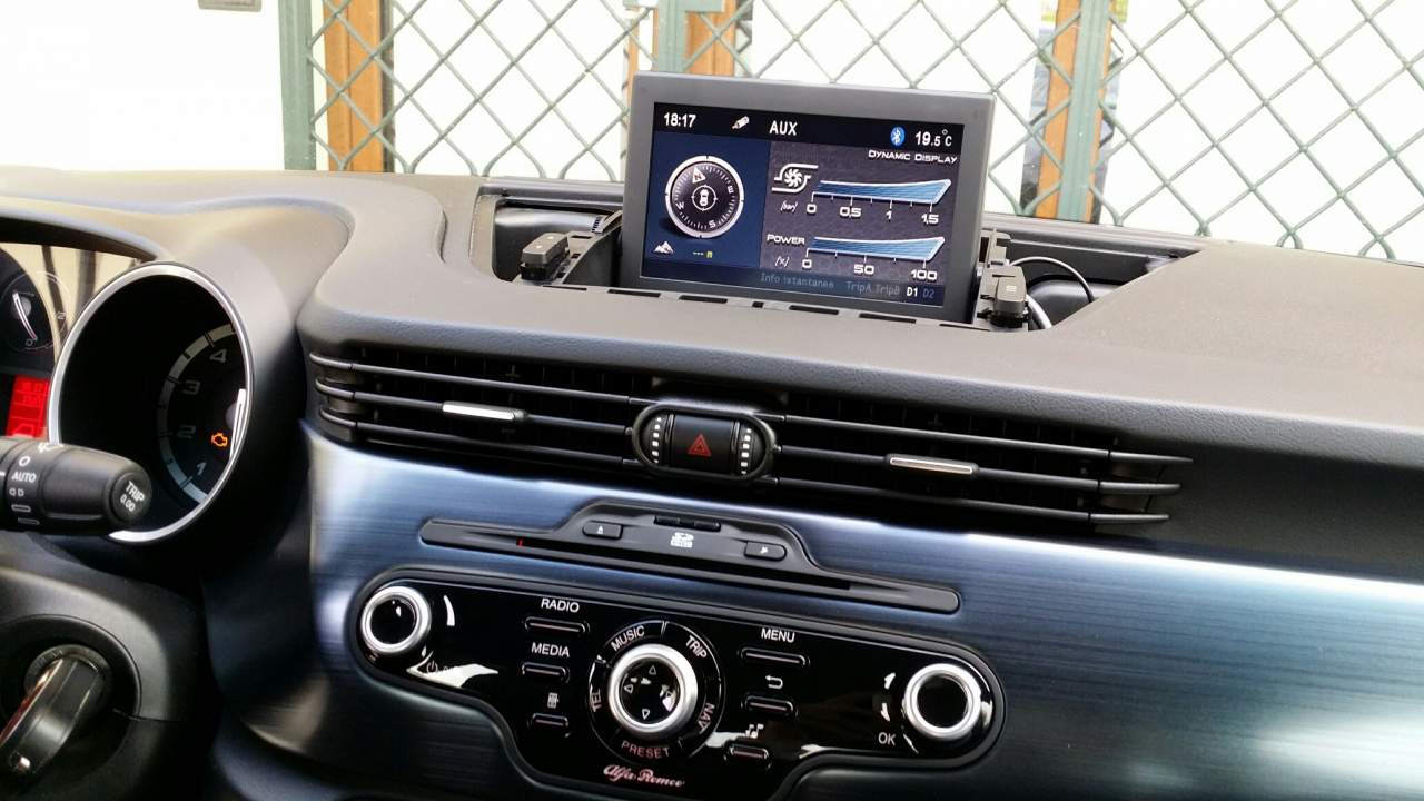

Ho smontato per mettere il GPS li, ma non sono riuscito a trovare la "via" per portare il cavo dietro il navigatore, alla fine l'ho messa nel vano monitor, tra la bocchetta dx e il monitor, la sto provando e prende bene, non è la soluzione migliore ma è la più rapida, ho fatto una foto Visualizza allegato 116739
Foto del risultato quasi finale... Visualizza allegato 116740

Dove hai fatto leva per smontare quella griglia? C'è chi l'ha messo li
