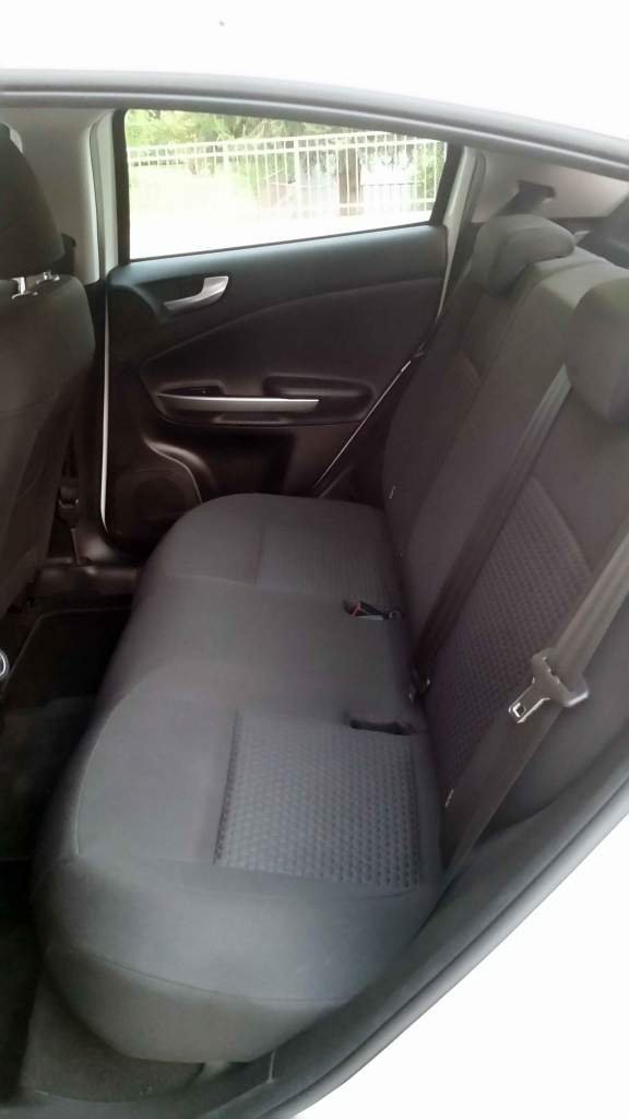

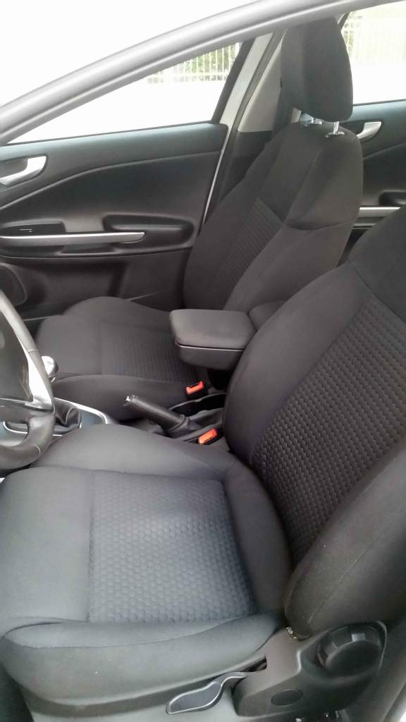

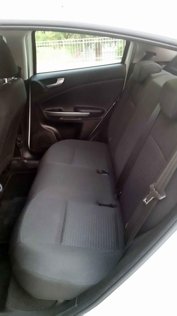

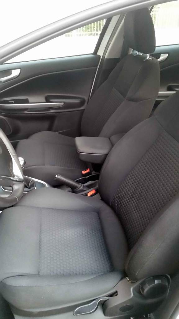

Vecchi interni in tessuto
Visualizza allegato 116332
Visualizza allegato 116333

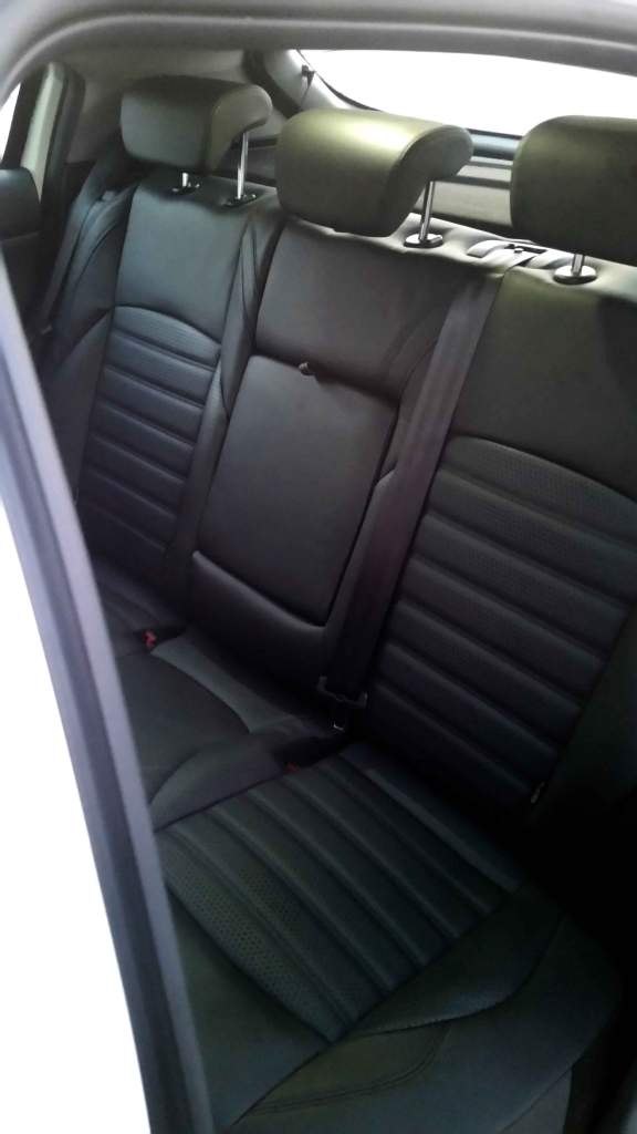

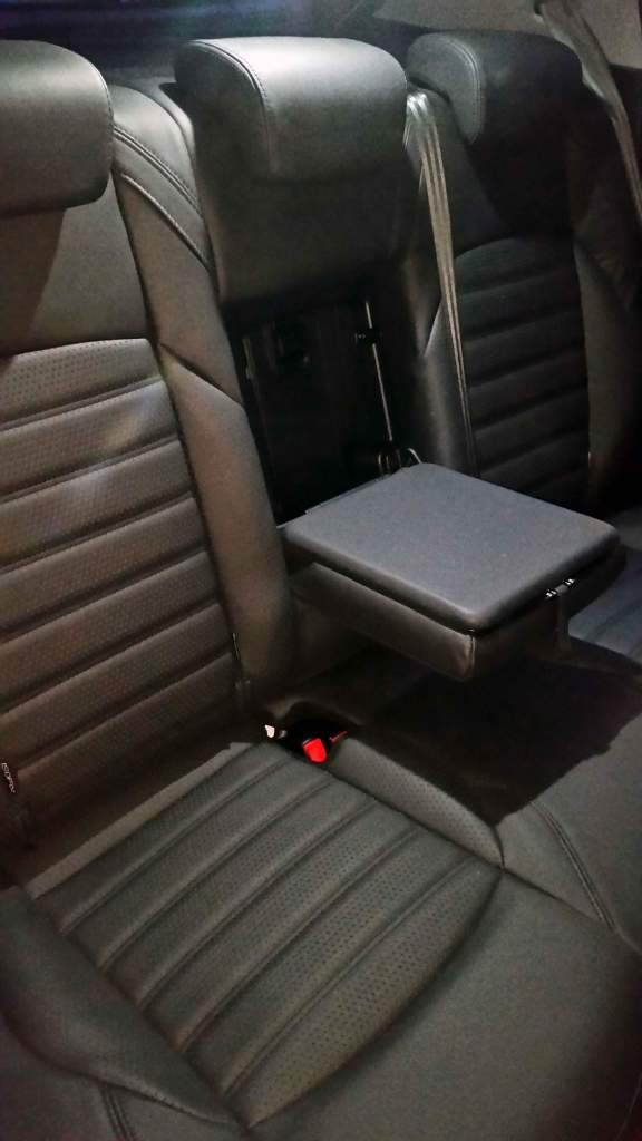

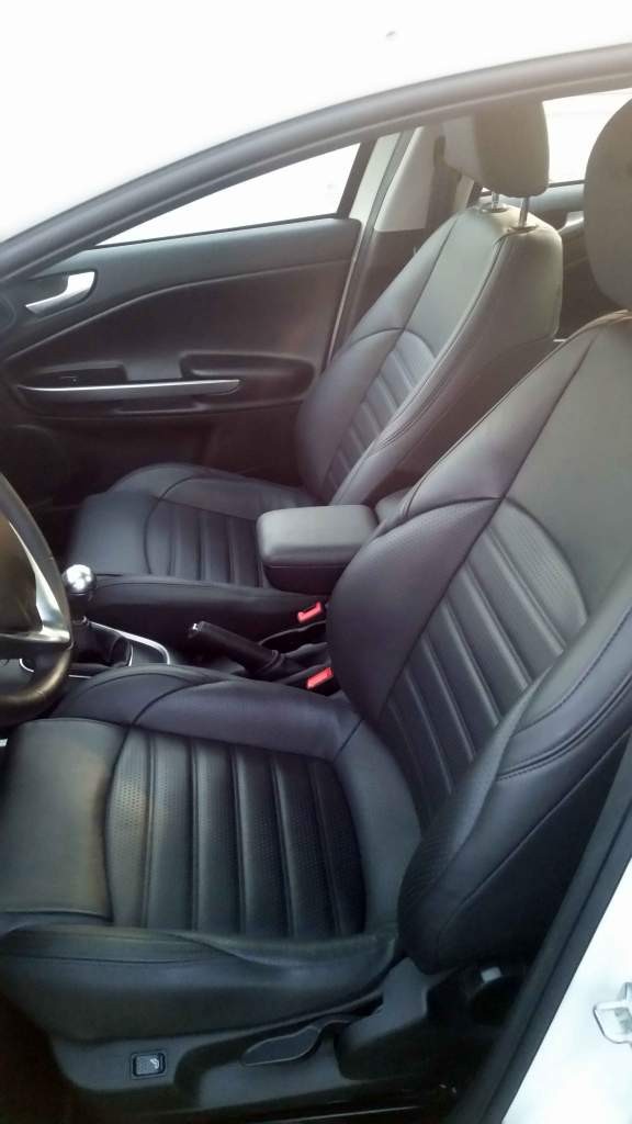

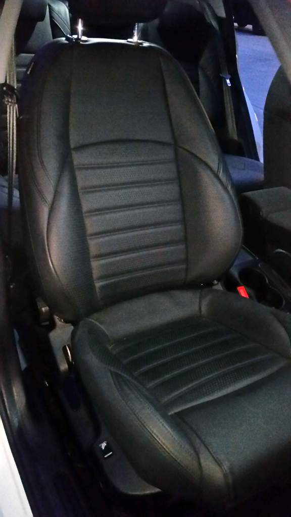

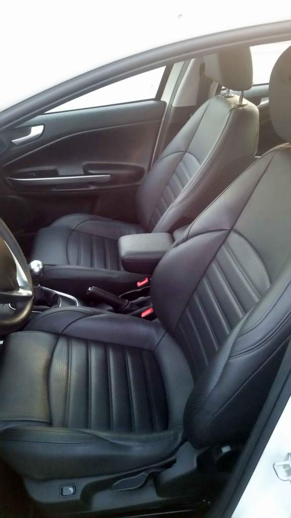

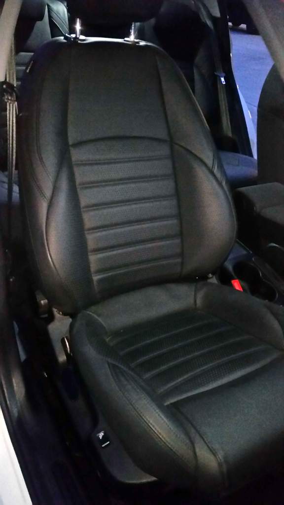

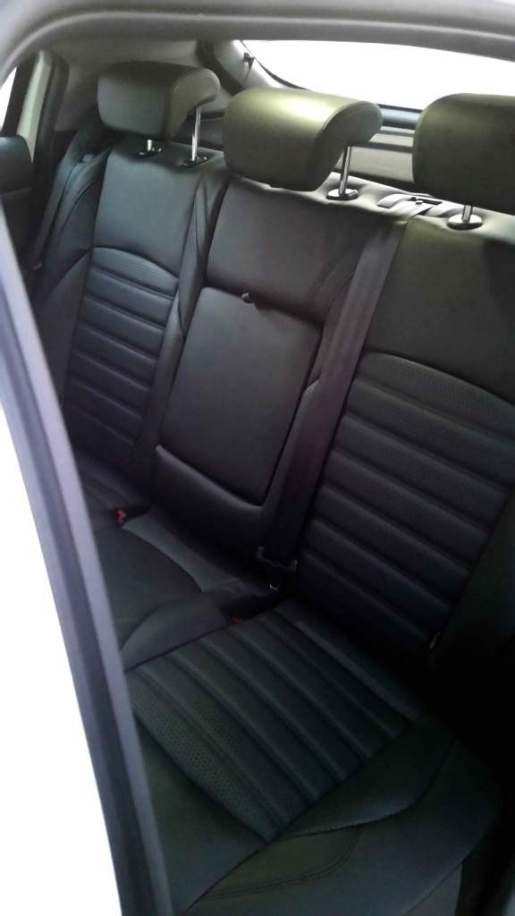

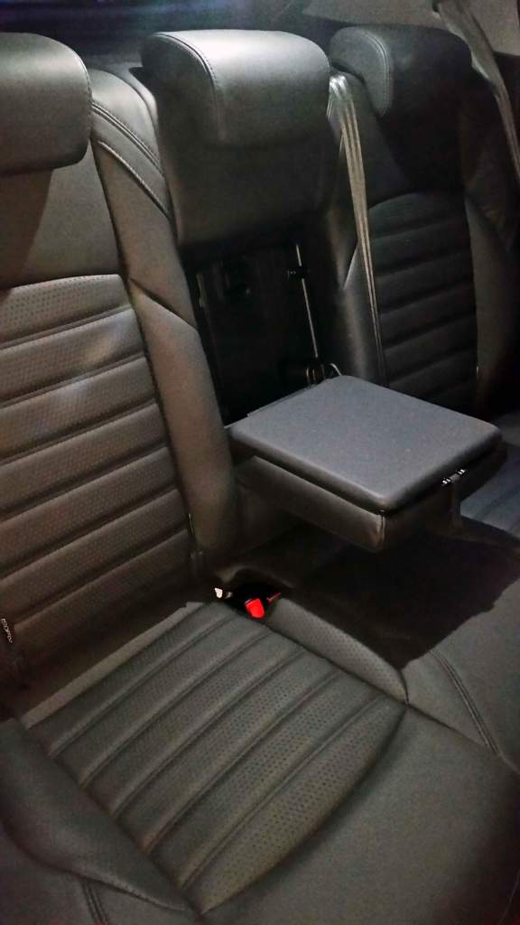

Nuovi interni in pelle (modello My 2014)
Visualizza allegato 116334
Visualizza allegato 116335
Visualizza allegato 116336
Visualizza allegato 116337
Che goduria!
Ora quando entro in macchina, mi sembra di salire su un'altra auto!
