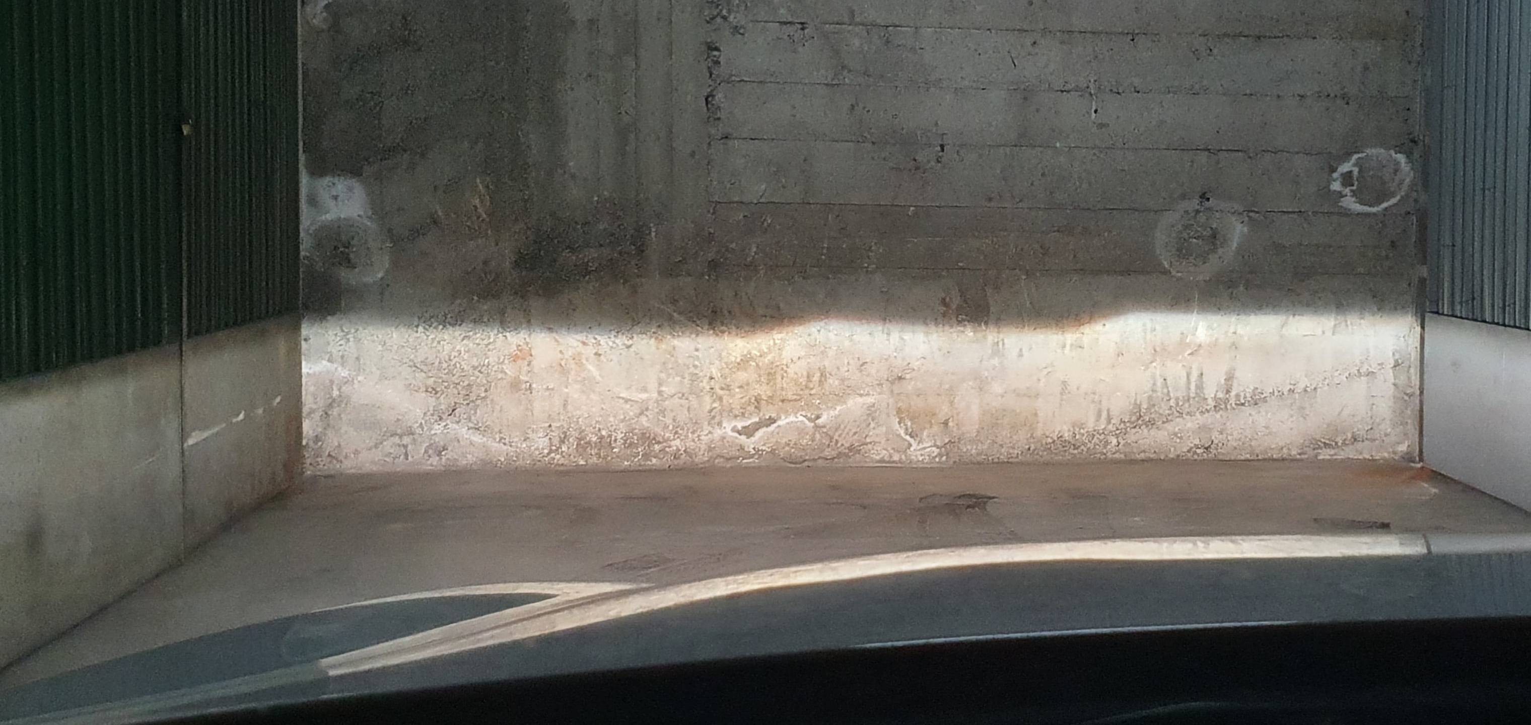

Dopo aver chiesto in officina autorizzata AR di abbassare leggermente i fari perché le auto che incrociavo continuavano a sfanalarmi, mi è sorto un dubbio sulla differente altezza tra faro sx e dx che non riesco a togliermi perché non ho fatto foto di come erano prima.
Posto un paio di foto per pareri.
Trattasi di 35W con lavafari, ecc...
#22
hanno regolato male i fari, le due barre orizzontali devono essere esattamente alla stessa altezza, qui il sinistro è più basso del destro. Magari prova a verificare su una parete perfettamente perpendicolare.
#23
Grazie. Ho fatto bene a sospettare!
Anche se dalla foto non sembra, la parete è perpendicolare all'auto.
Alzerò il faro di sinistra in modo che la linea orizzontale si congiunga con quella del faro di destra alla stessa altezza.

Secondo me il faro sx é ruotato in senso orario.
a estrema sx il faro si alza. Mentre la linea orizzontale dovrebbe essere perfettamente livellata. Stessa cosa per la linea orizzontale in mezzo alle due salite, dovrebbe essere perfettamente parallela al terreno, invece é calante piu si va verso destra.
Provo ad agire sulla regolazione verticale alzando un po' il sx e verifico se la linea è parallela a terra. Grazie

Non credo che i fari della Giulia si possano regolare in "rotazione" mi risulta solo verticalmente e lateralmente

Secondo me state spaccando il capello in quattro....
Purtroppo i fari non sono strumenti ottici di precisione, bisogna accontentarsi di come è costruita/posizionata la lampada e la parabola.
Comunque l'unica anomalia che vedo è il faro di sx leggermente più basso (o il dx più alto), fermo restando che l'altezza sia corretta come prescritto.

Ho alzato il sinistro ma la 'rotazione' è rimasta pressoché invariata.
Che dite?
Che dite?
Per me va bene l'uguaglianza DX-SX, dovresti però verificare se sono ad altezza prevista.
Per verificarlo dovresti appoggiare l'auto al muo, segnare il centro dei far sul muro, arretrare di 5 metri l'auto e misurare la posizione dove cade il fuoco della luce.
