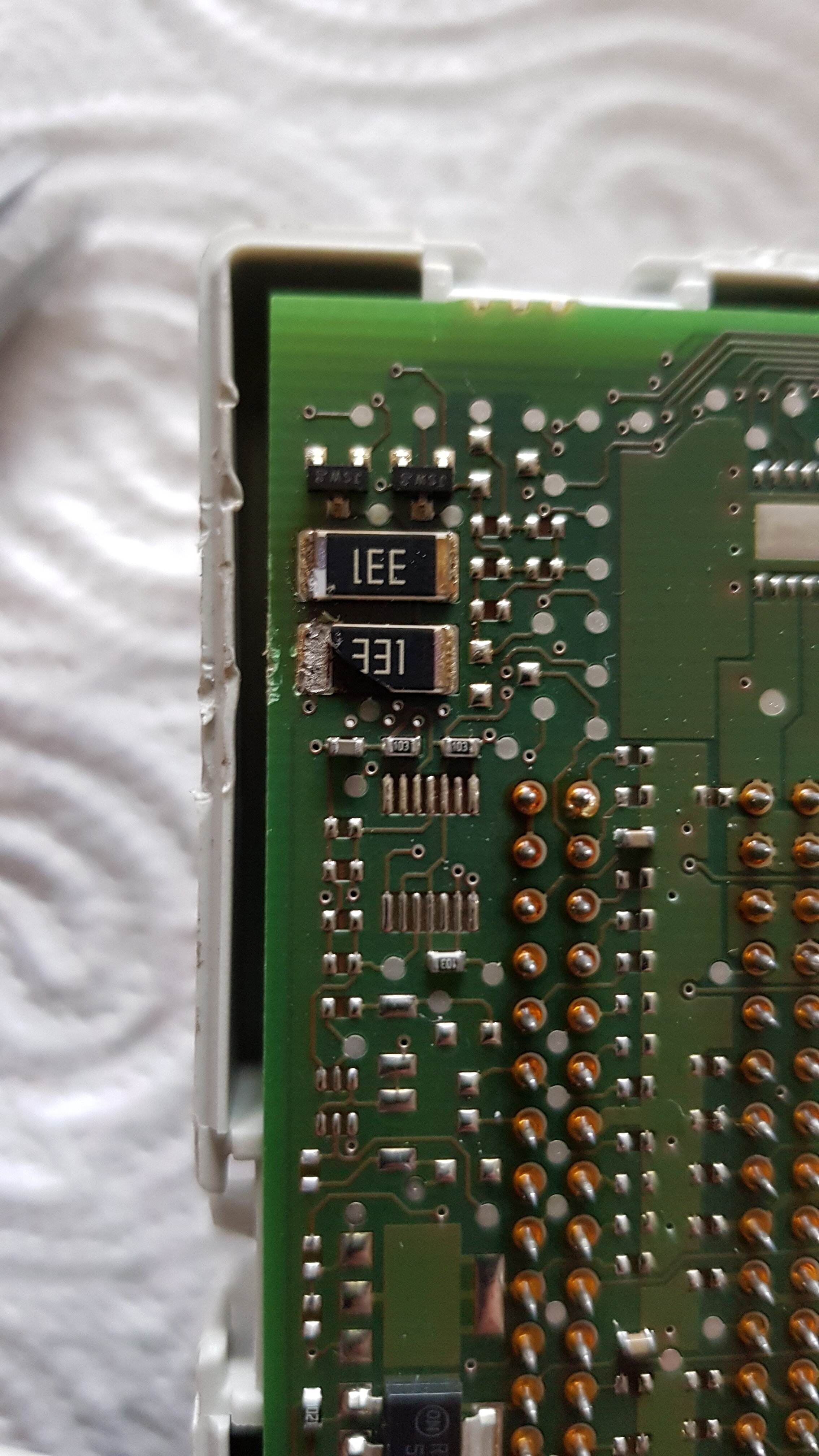

@Andre96 grazie, ottima guida! Erano anni che avevo questo problema ma, non sapendo come operare, non mi sono mai permesso di smontare il body computer. Nel mio caso una delle due resistenze non solo era dissaldata, ma era
proprio distrutta!Ho risolto sostituendola con una di quelle commerciali da 330 Ohm. Per il momento sembra funzionare bene...vedremo in futuro.

No, nessuno schema elettrico, mi ero stufato del tergi e dopo aver letto il funzionamento dell'impianto e aver escluso tutte le cause possibili ho smontato prima la body per analizzarla poi mi è caduto l'occhio sulle 2 resistenze e grazie alla descrizione funzionale ho capito che quelle 2 resistenze sono utilizzate come partitore di tensione per il segnale proveniente dal devioluci
