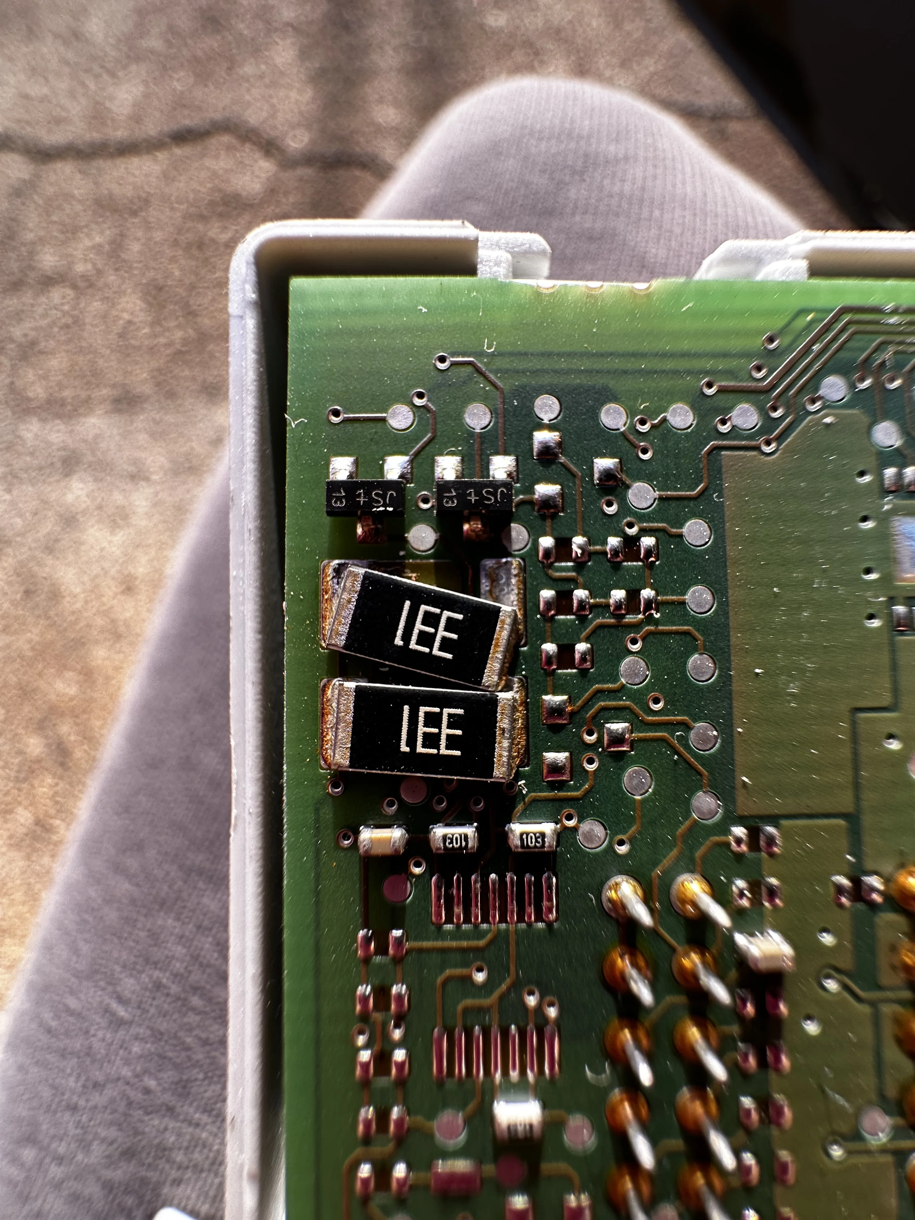

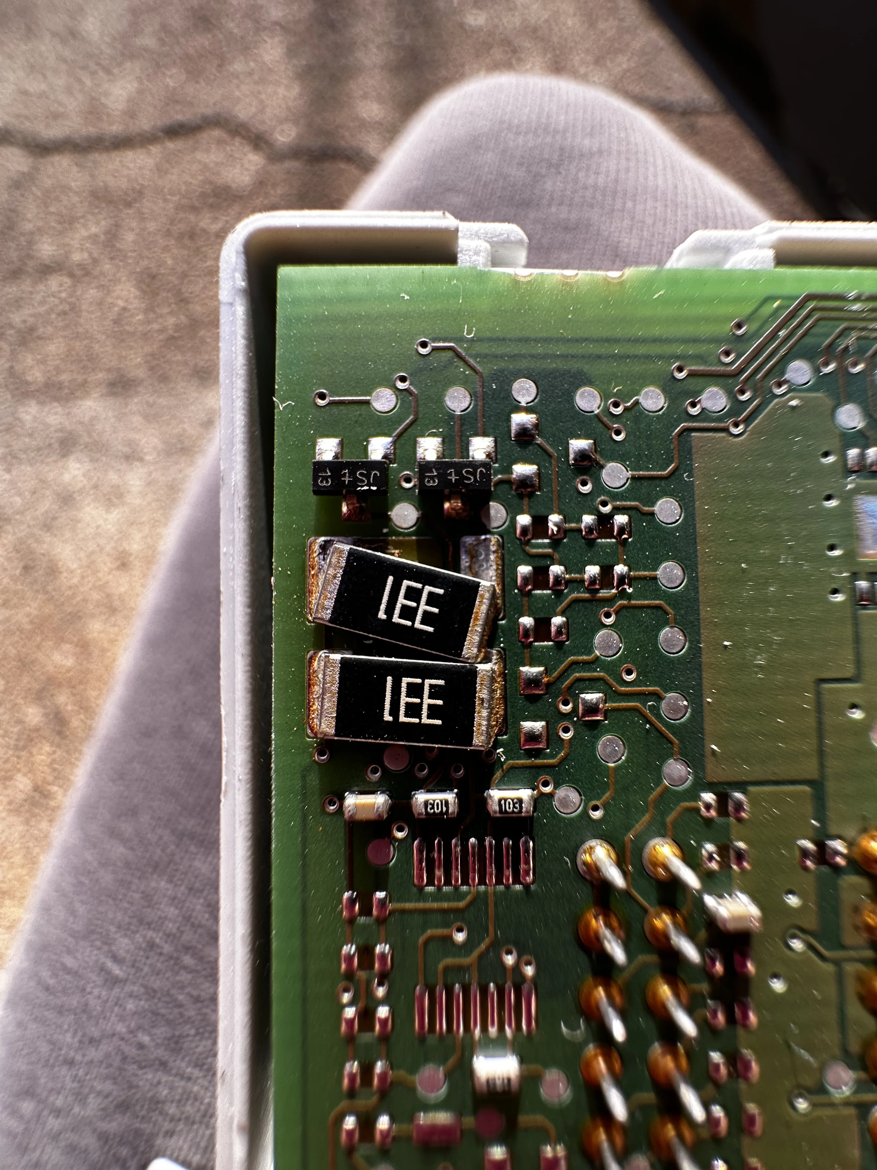

Una volta portato il body di sopra dove avevo preparato la stazione di saldatura, ho notato che effettivamente le saldature erano molto fini (per quanto io non sia un esperto) e in effetti spingendo pochissimo con un dito si sono staccate subito praticamente entrambe.
Ho allora eseguito l’operazione e sebbene il risultato non sia proprio da saldatore professionista, una volta rimontato tutto il tutto sembra funzionare: ripeto che non avevo problemi ai tergicristallo ma solo al tergilunotto, in questo caso ho preferito seguire il mantra del “if it ain’t broke, don’t fix it”, ovvero se non è rotto evita di metterci mano onde evitare di creare problemi nuovi.

bravo, ottimo, ma sembrerebbero dei componenti quasi dissaldati tipo diodi?
In teoria sono resistenze e 331 è il valore in ohm del resistore? Non sono pratico e comunque si è sempre parlato di “resistenze del body computer” quindi presumo che lo siano.

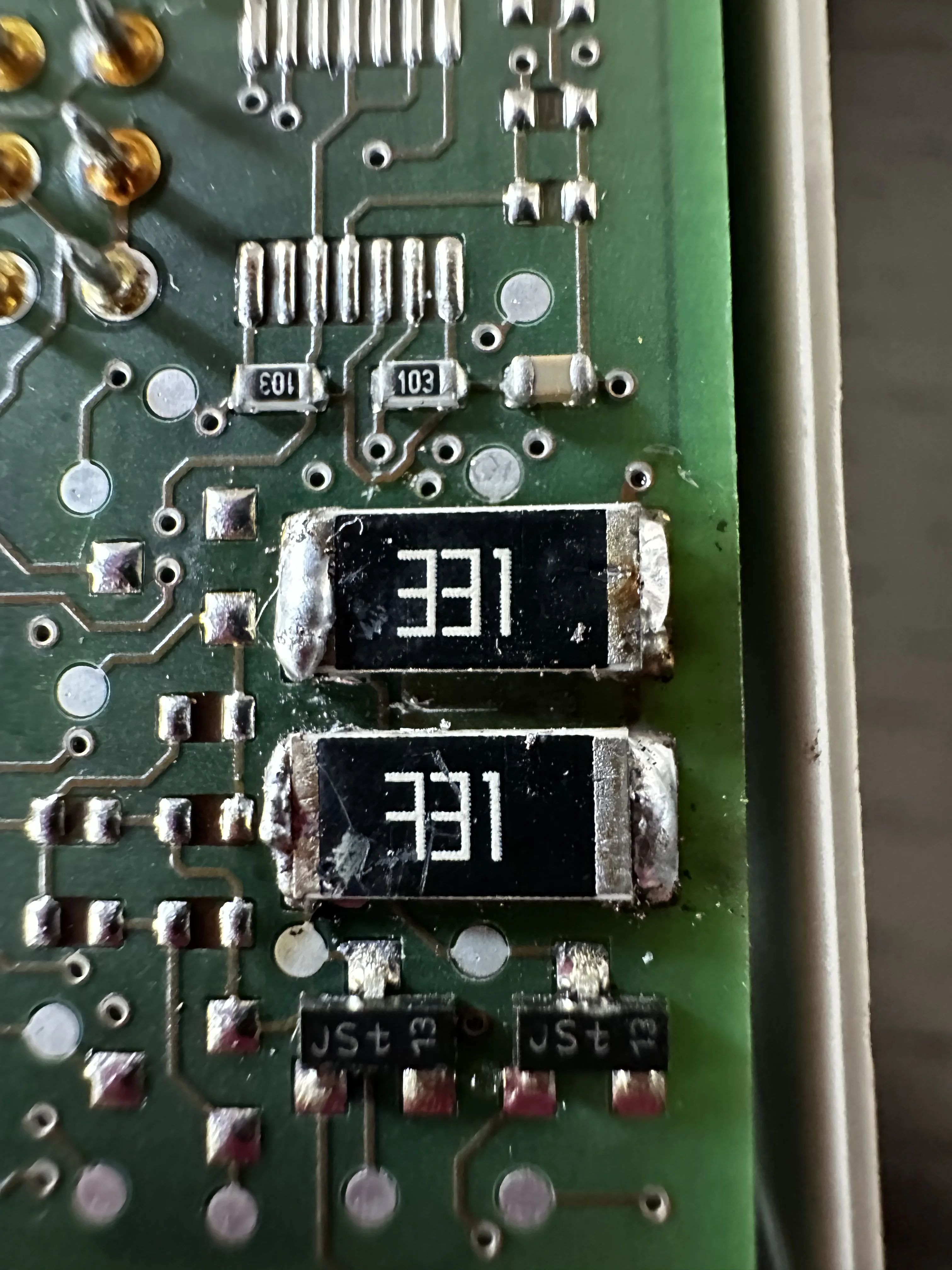

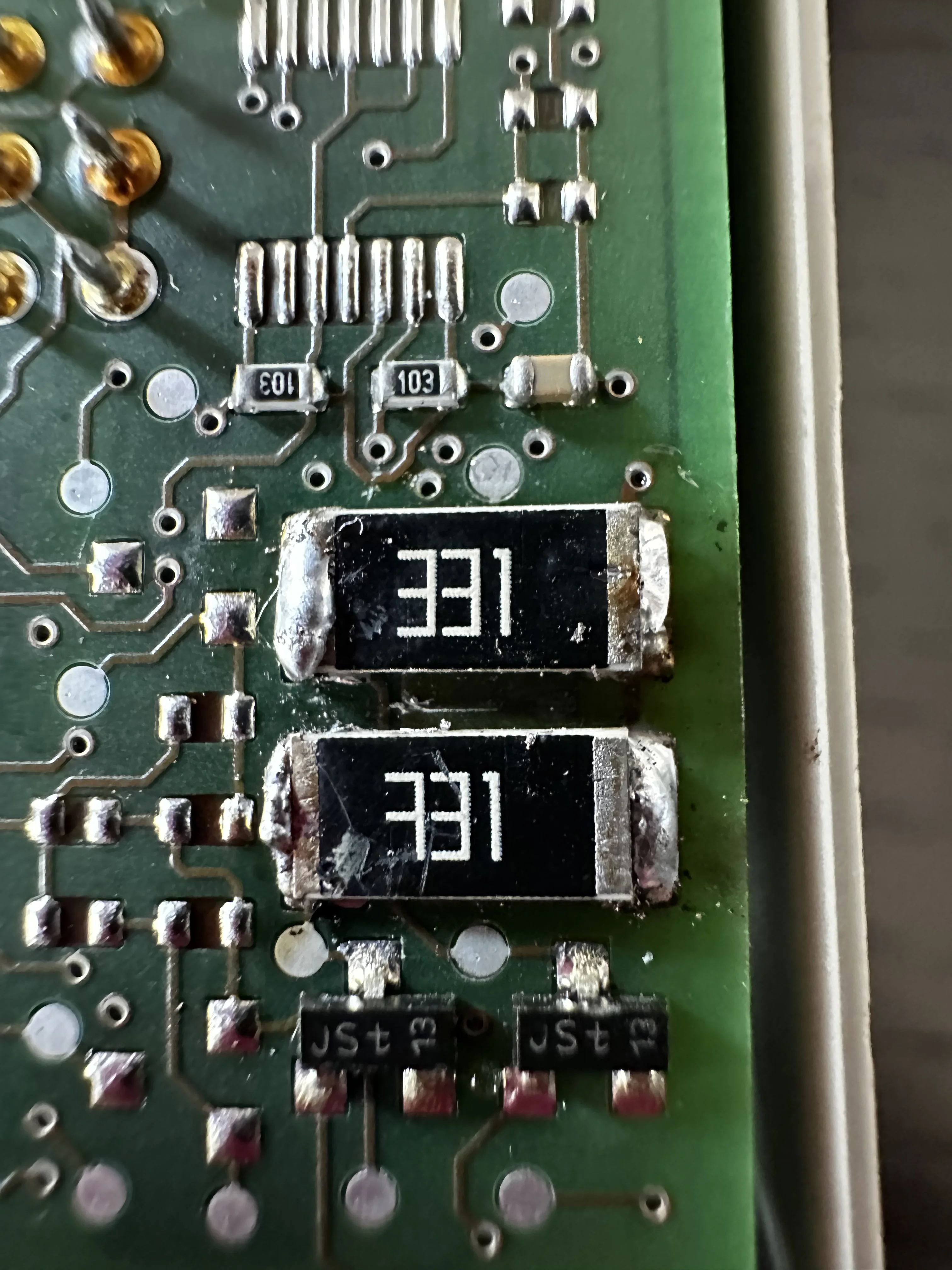

Questo il lavoro finito, so che non brilla di qualità a livello di saldature, ma sembra funzionare e reggere e purtroppo non ho assolutamente una mano ferma e non mi è stato semplice. Comunque un lavoro da 10 minuti, più un’oretta tra smontaggio e rimontaggio del body.
i, hai ragione, sono io che mi sono arrugginito :)
