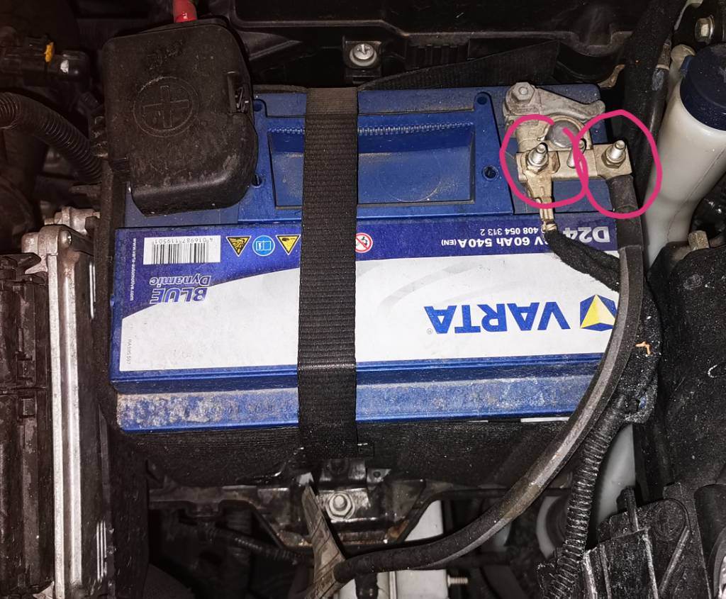

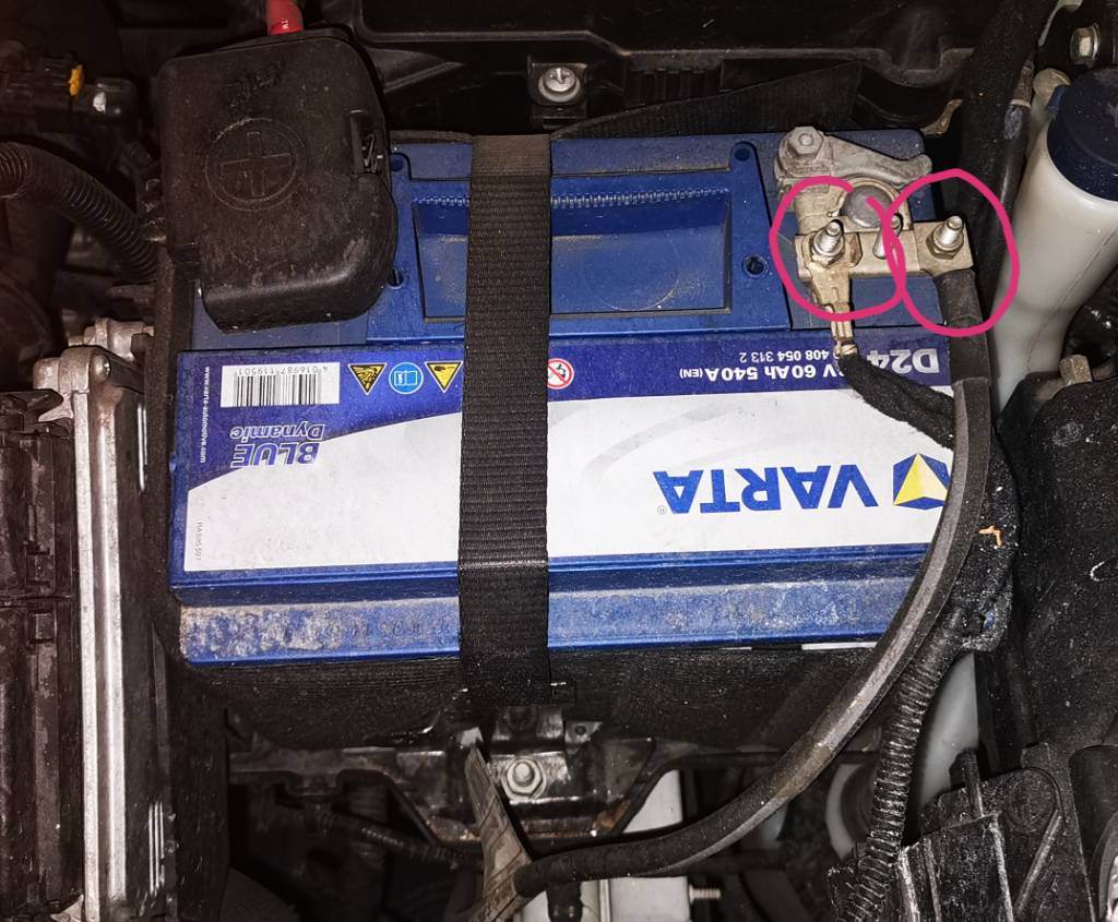

Per quanto riguarda la mia batteria, per togliere il negativo devo togliere tutti e due i dadi? Guardando la foto non riesco a capire se devo toglierne uno, l'altro o appunto tutti e due.
Per quanto riguarda la mia batteria, per togliere il negativo devo togliere tutti e due i dadi? Guardando la foto non riesco a capire se devo toglierne uno, l'altro o appunto tutti e due.Visualizza allegato 195085
Nooooo:eek: devi sganciare solo quella leva grigia che vedi sotto i dadi e viene via tutto quel blocco ancorato al polo negativo
