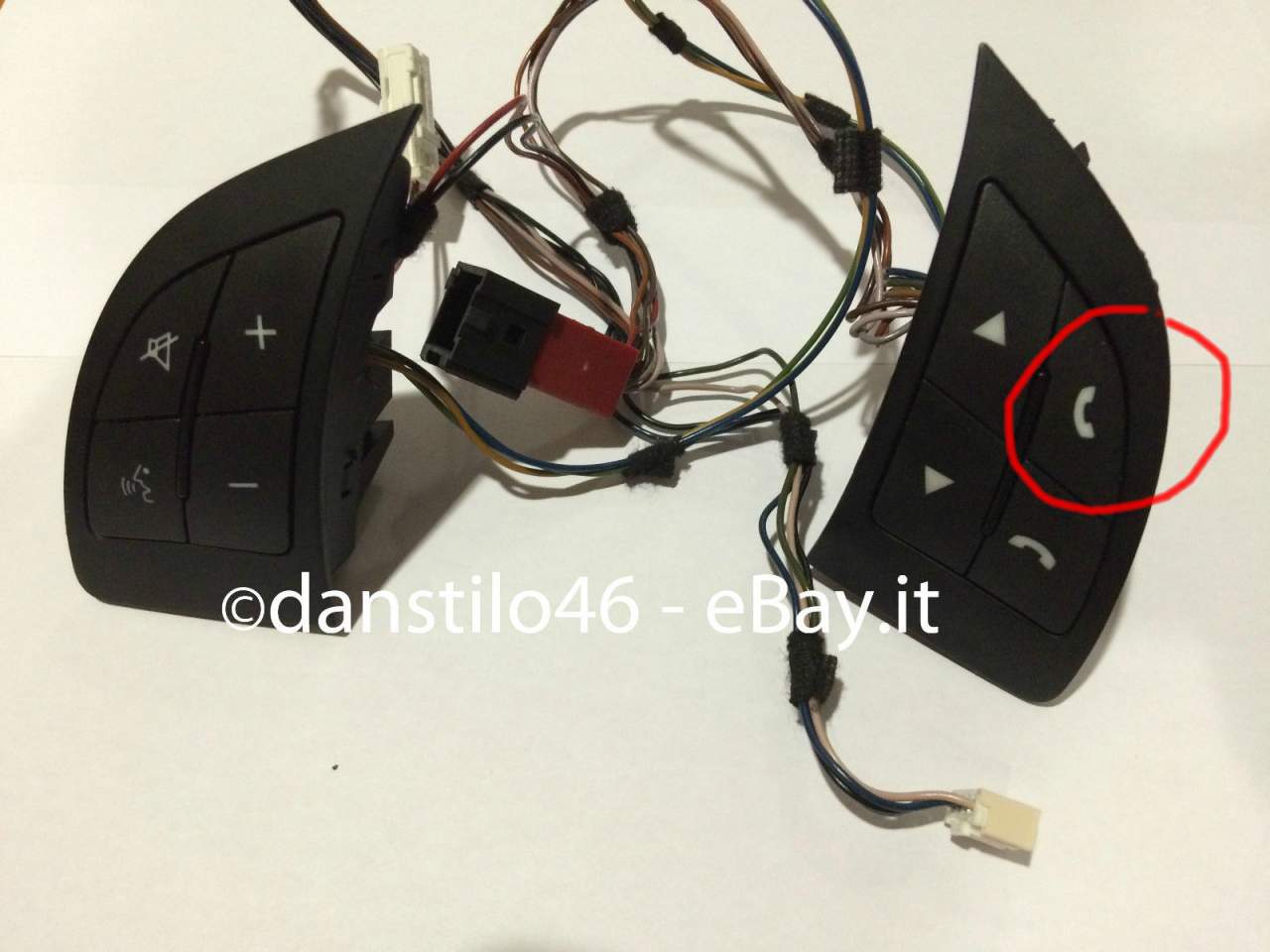

Dunque tu per rispondere usi questo tasto
