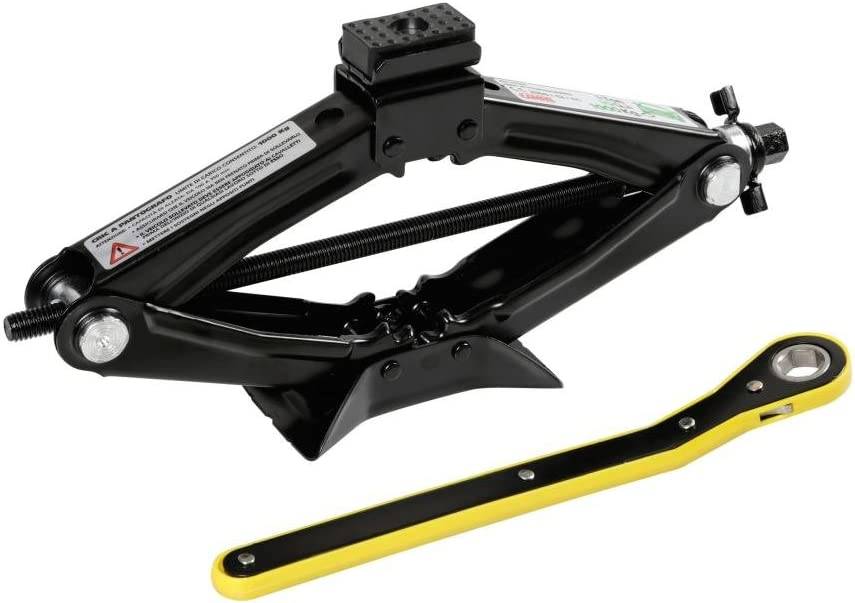

quindi secondo voi se prendessi questi andrebbero bene?
Tamponi auto
Io li ho presi. Di fatto non servono a granché (per lo meno sul mio crick a cui ho già montato un bel pad di gomma spessa).

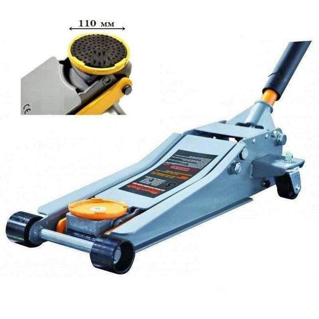

Quello che serve è un carrellino basso, tipo:
io ne ho uno simile ma un po piu alto, che misura si ha sotto macchina di utile? penso sia come questo il mio
Credo che quello ci passi ma non te lo saprei dire per certo.

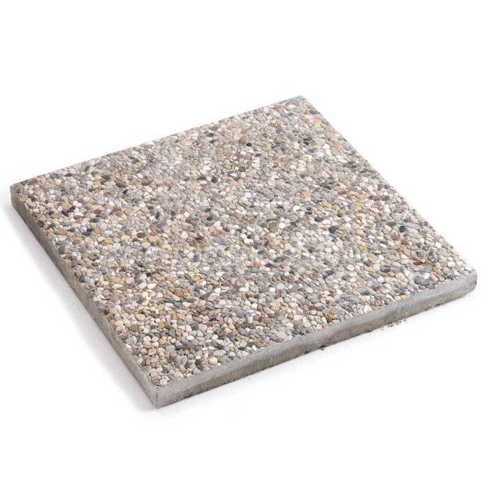

Io devo parcheggiarla su 4 piastrelloni di questi:

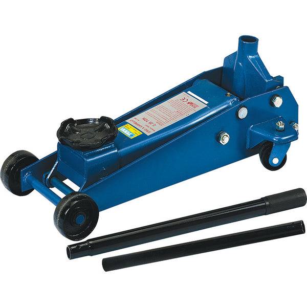

Per farci passare agevolmente un cric di questo tipo:
Dipende anche dall'anno di produzione dell'auto. Nel 2018 le facevano rialzate rispetto alla mia che è una 2017 ed è bassa di origine.
