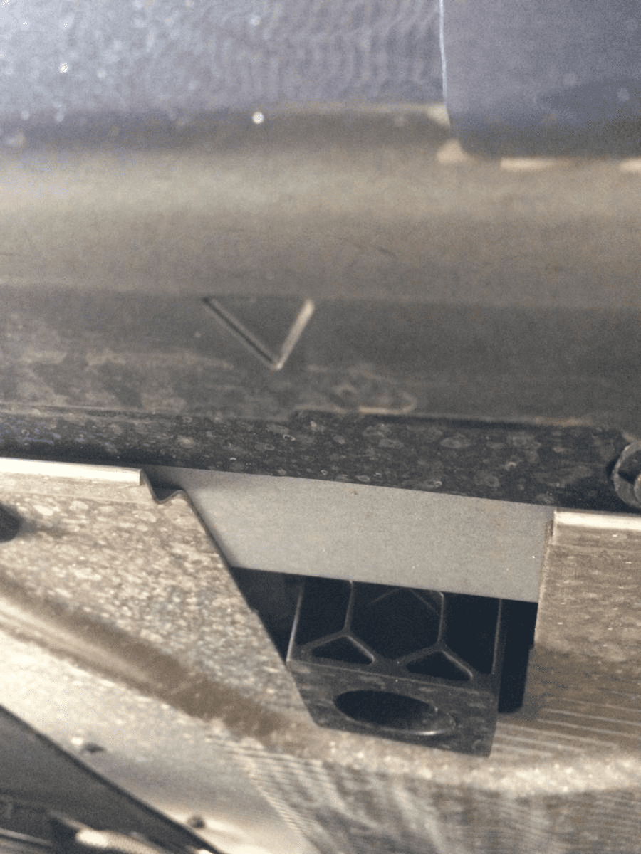

devi puntarla esattamente sui 4 appoggi crick e con tamponi piccoli, altrimenti non riesci a smontare i ripari. Problema già verificato quando ho sostituito il filtro gasolio.

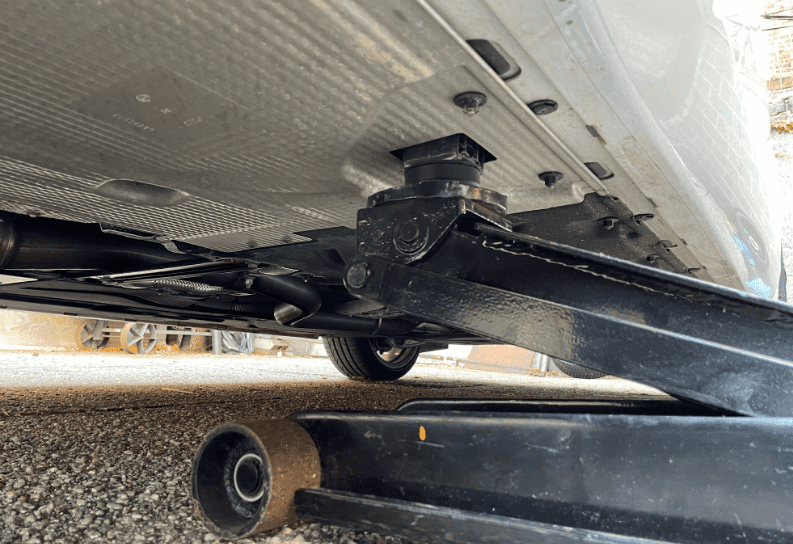

Non capisco come intendi,sto pensando di acquistare
un quickjack non so se va bene pure alla giulia
#66
la giulia sotto ha 4 tamponi dove appoggiare il crick, mi sembra una buona soluzione anche questa
pratica e senza ingombro, ma hanno il blocco di sicurezza ?
#68
Si anno pure il blocco,ma ci sono di varie misure, devo informarmi solo di quale misura o di bisogno
#70
Col quickjack cambi le gomme ma non togli i ripari. il filtro gasolio non lo cambi.
