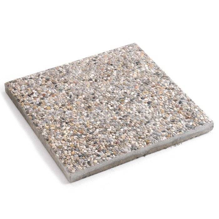

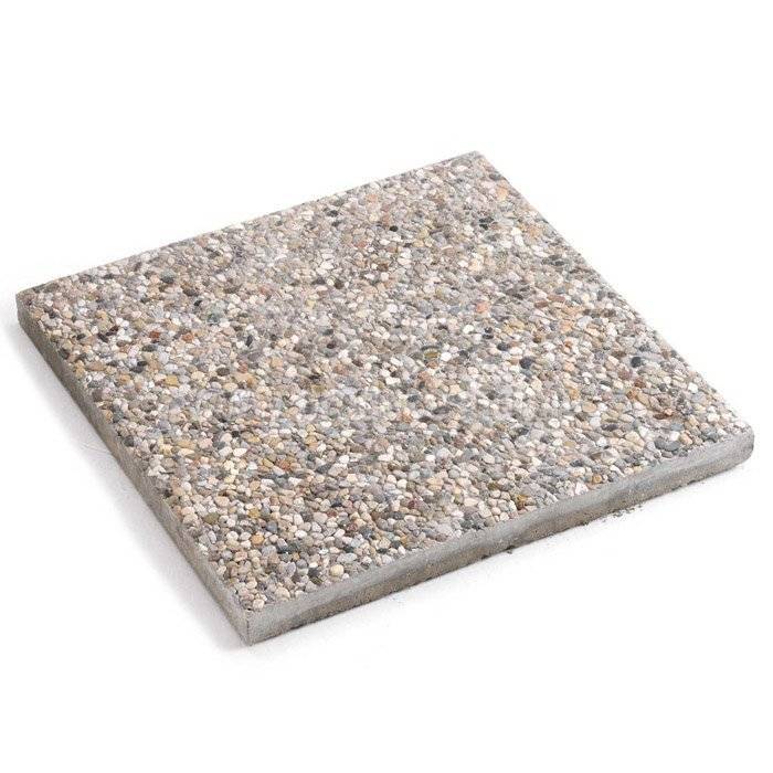

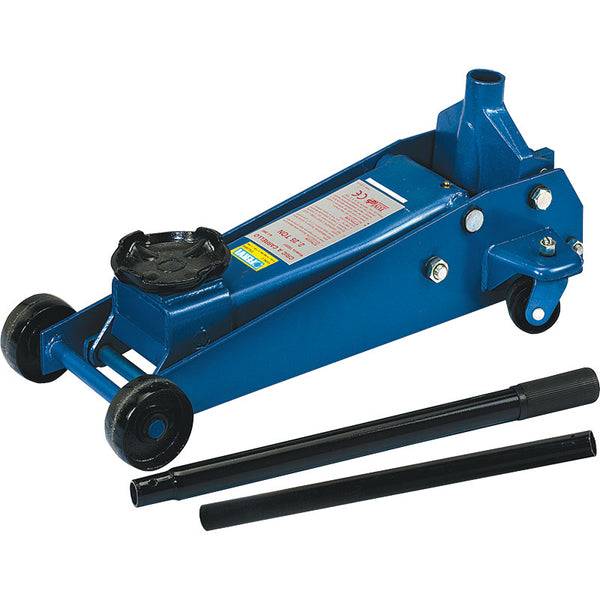

Io devo parcheggiarla su 4 piastrelloni di questi:
Visualizza allegato 241079

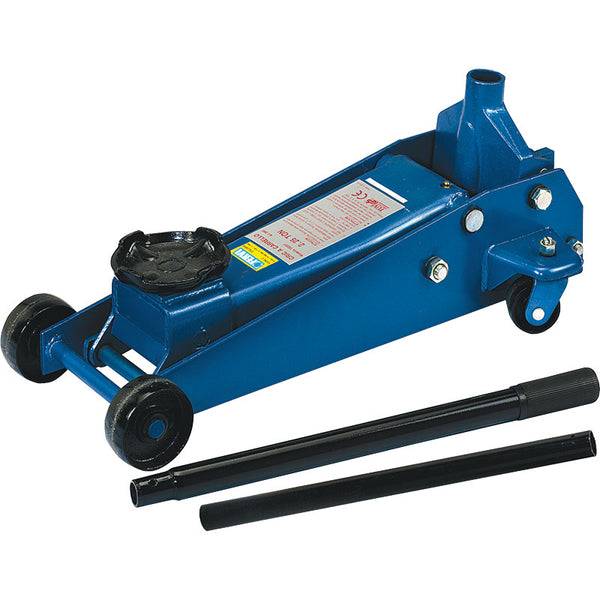

Per farci passare agevolmente un cric di questo tipo:
Visualizza allegato 241080
Dipende anche dall'anno di produzione dell'auto. Nel 2018 le facevano rialzate rispetto alla mia che è una 2017 ed è bassa di origine.

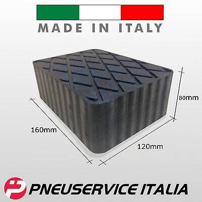

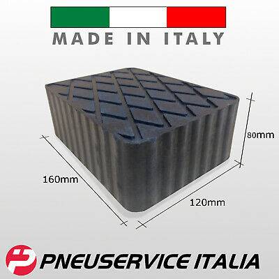

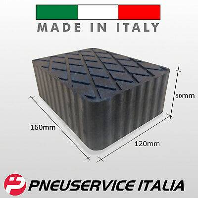

Per quello devi comprarti un bel set di gommoni di questi da mettere sotto ai punti di appoggio dell'auto:

questi tamponi dove si possono trovare ?
Sul costa meno avrei parecchi dubbi :) Tra cemento, armatura, scavo, cassoni e griglie di copertura secondo me costa meno un ponte...
PEr i tamponi cerca in Google "tamponi in gomma per ponte sollevatore" e ne trovi quanti ne vuoi.
