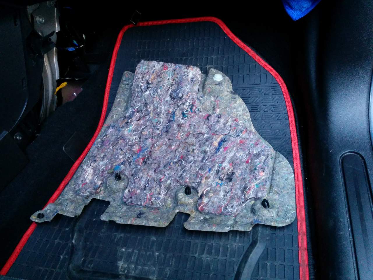

ho smontato solo o sportellino o tappo che si sflia facendolo spostare verso il basso.non so cosa si alo sportellino.forse non lo individuato.ci vorrebbe una foto...
non so cosa sia la copertura sotto il cassettino....
io per copertura intendo questa in trucioli di tessuto .questa si lo tolta copertura a.jpg
Ok, intendevo quella...allora strano non ti entri correttamente
