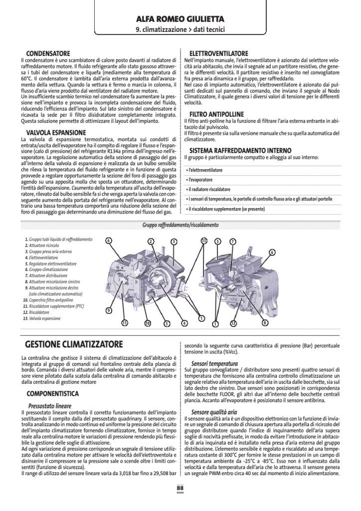

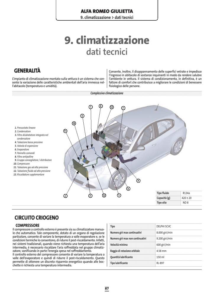

Ciao a tutti, volevo sostituire il filtro anche io ma vorrei controllare anche la ventola del riscaldamento che secondo me è rumorosa. Dalle immagini non la vedo, sapete dirmi come ci arrivo o per lo meno avere uno spaccato del gruppo interno ventilazione? Grazie ancora

climatizzazione_Pagina_1.jpgclimatizzazione_Pagina_2.jpgIn allegato l'intero gruppo interno di climatizzazione.
Credo comunque che sia piuttosto difficile accedere alla ventola.
