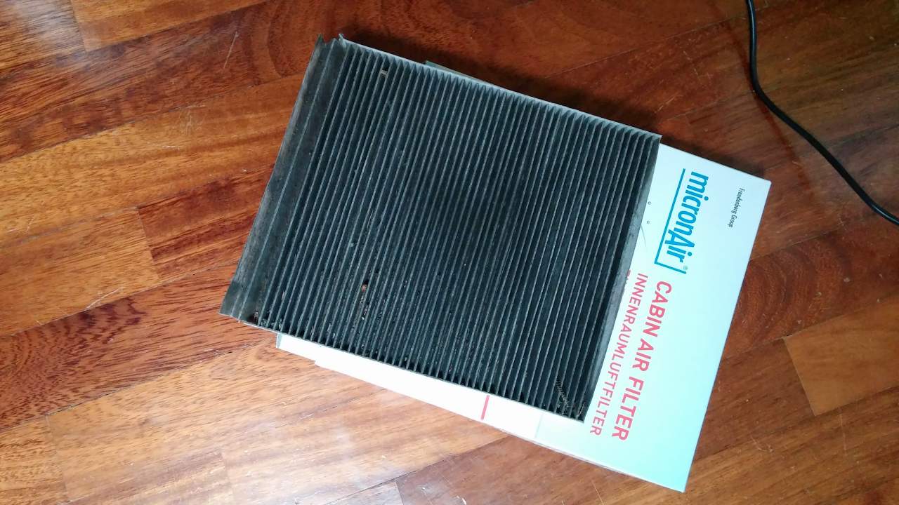

Fatto!
ecco il vecchio filtro dopo 2 anni esatti (il filtro è bianco in realtà)!
Il filtro originale alfa è marchiato Micronair, identico a quello che ho comprato. L'unica differenza è che mancano i marchi alfa-fiat-lancia.
Spesa totale 12€! Viste le condizioni del vecchio filtro direi che sono stati 12€ spesi ottimamente! p.s. in Alfa mi avevano chiesto 40€ per filtro+manodopera!!!
re: Giulietta - GUIDA Sostituzione Filtro Antipolline-POST UTILE N. 65-PAG. 7
No, l'unica difficoltà è stata togliere il coperchio del filtro, bisogna tirare la punta del lato inferiore per farlo staccare. Io provavo a tirare tutto il pezzo che sporge in basso e non si staccava.
Per l'inserimento del nuovo invece zero problemi, andato dentro dritto senza sforzi e senza piegarlo. Naturalmente avevo smontato la copertura sotto il cassetto.

Fatto!
Visualizza allegato 106852
Io ho comprato su ebay uno a carboni attivi (è nero anche da nuovo), dovrebbe in teoria purificare un po' meglio l'aria che entra, 20€ spedito.
