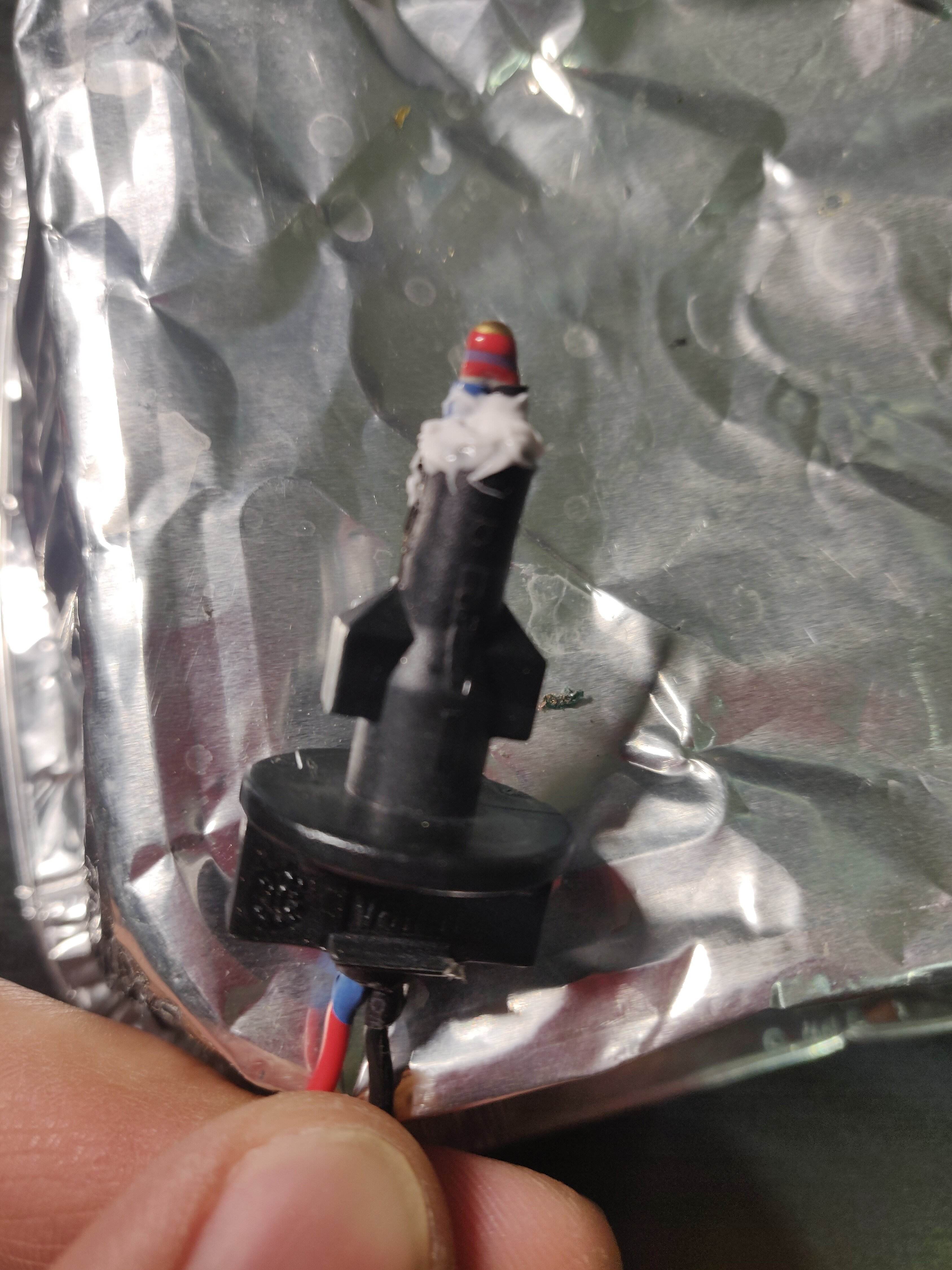

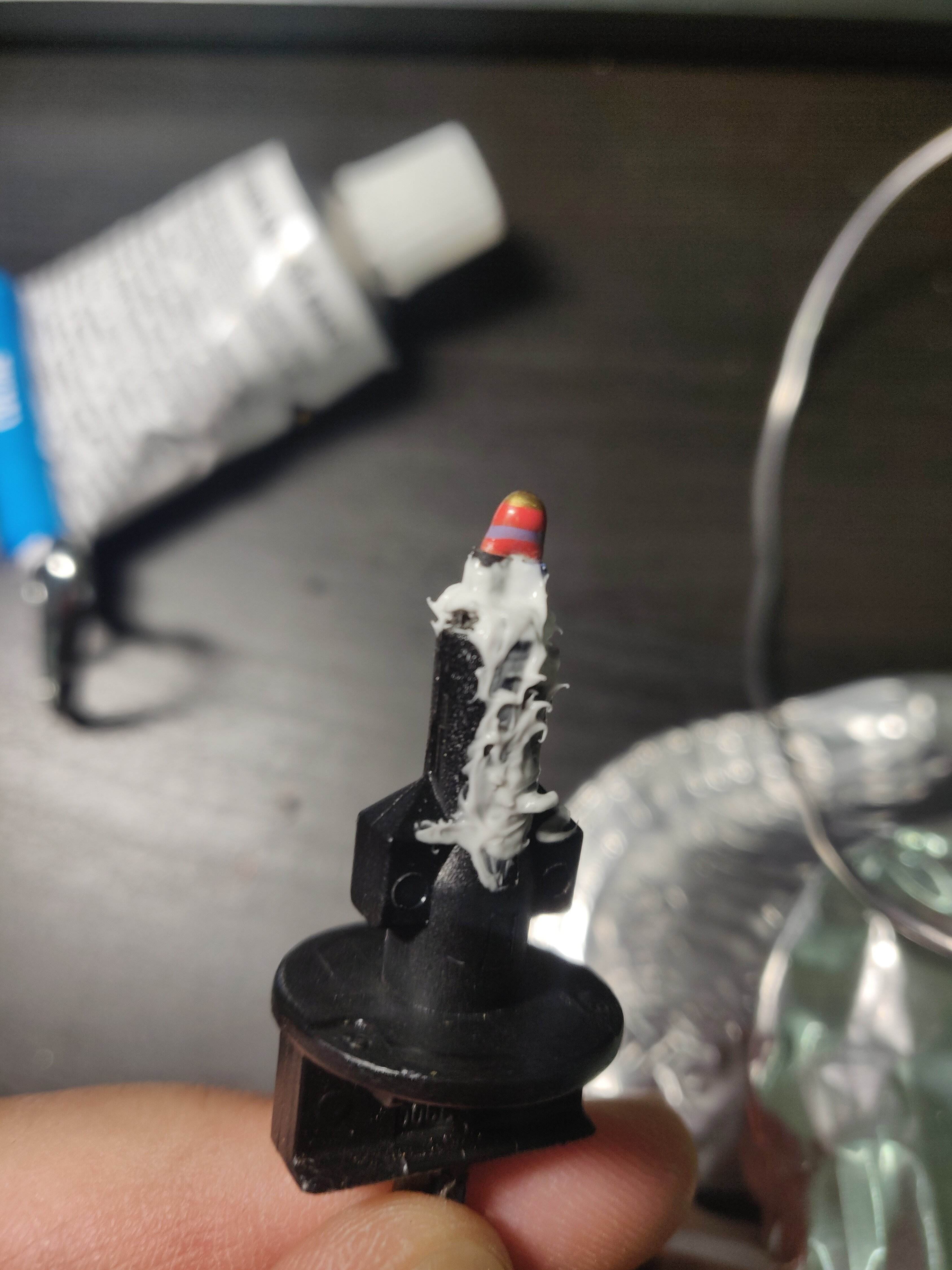

Buonasera ragazzi, sensore pronto, forse ho tirato un po giu i fili e non sarà esattamente centrato come il vecchio, tuttavia in mezzo a un flusso d'aria dovrebbe fare poca differenza... Asciugo il silicone e vado a saldare in macchina, incrociate le dita per me:confused:
Brutto a vedersi solo per le sbavature di silicone, ma sostanzialmente il lavoro è questo.
L'estetica è ininfluente.

Si Mauretto so che esteticamente non è il massimo ma é stato un lavoro di fortuna non avevo neanche una buona punta per bucare... Ripeto se non va ne trovo uno a uno sfascio e vedo di farlo meglio tanto ntc non me ne mancano di sicuro :D
Se il collegamento elettrico è fatto bene dovrebbe funzionare! Facci sapere! ;)
