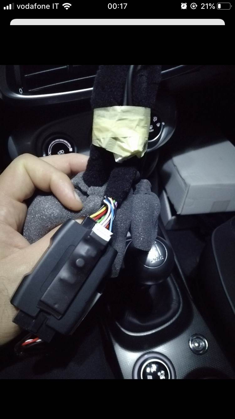

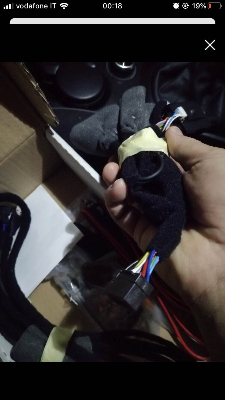

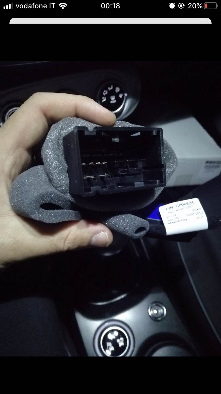

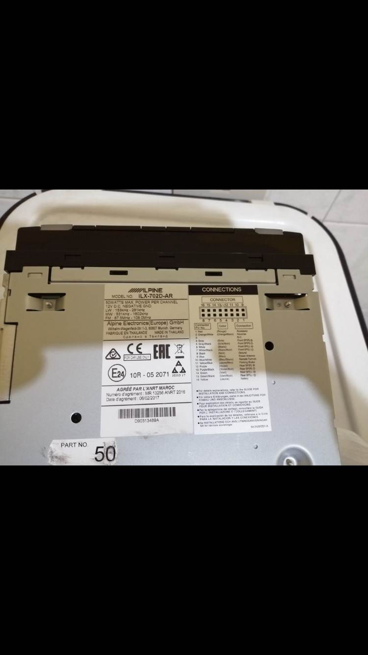

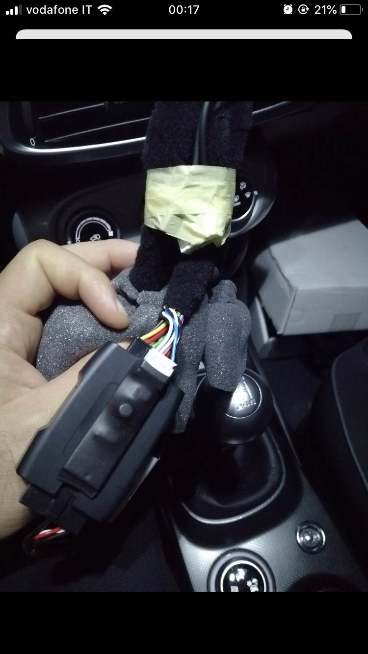

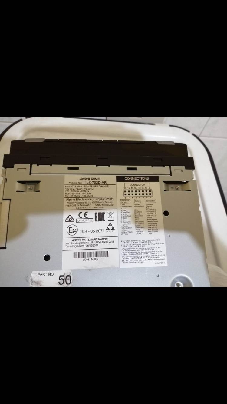

Il modello è quello originale dell Alfa Romeo ilx-702D-ar quello montato direttamente da casa madre sulle auto nuove
Il modello è quello originale dell Alfa Romeo ilx-702D-ar quello montato direttamente da casa madre sulle auto nuove Visualizza allegato 196193Visualizza allegato 196194Visualizza allegato 196195Visualizza allegato 196196

Primo perché la conosco, secondo perché a te sembra una Giulietta? Terzo deve essere ILX 720-940 ar
Si ok le foto sono state scattate all interno di un renegade ma cosa c’entra con le mie domande? Lo sanno anche i muri che deve essere ilx-702-940ar QUELLO AFTERMARKET. Quello ALFA ROMEO ha la sigla ilx-702ar.
