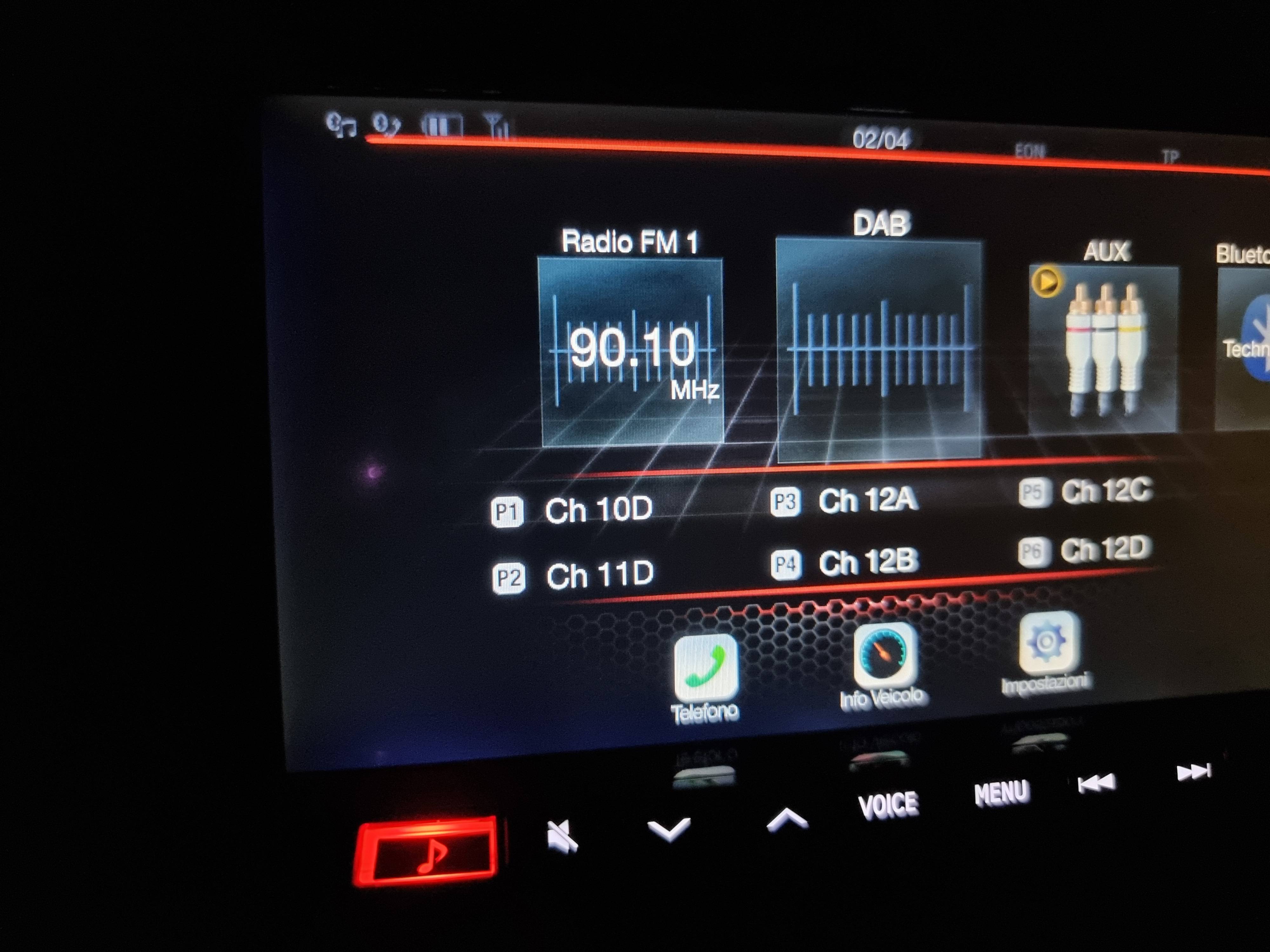

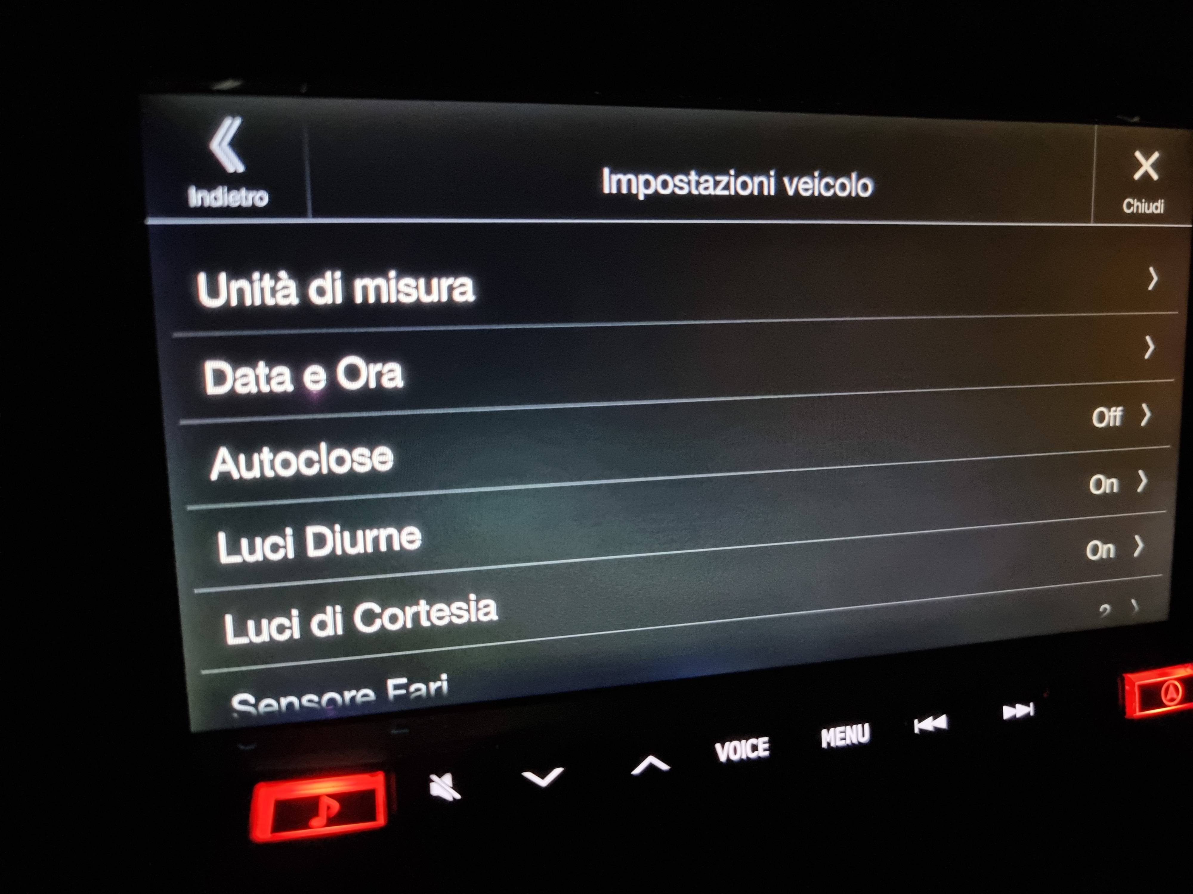

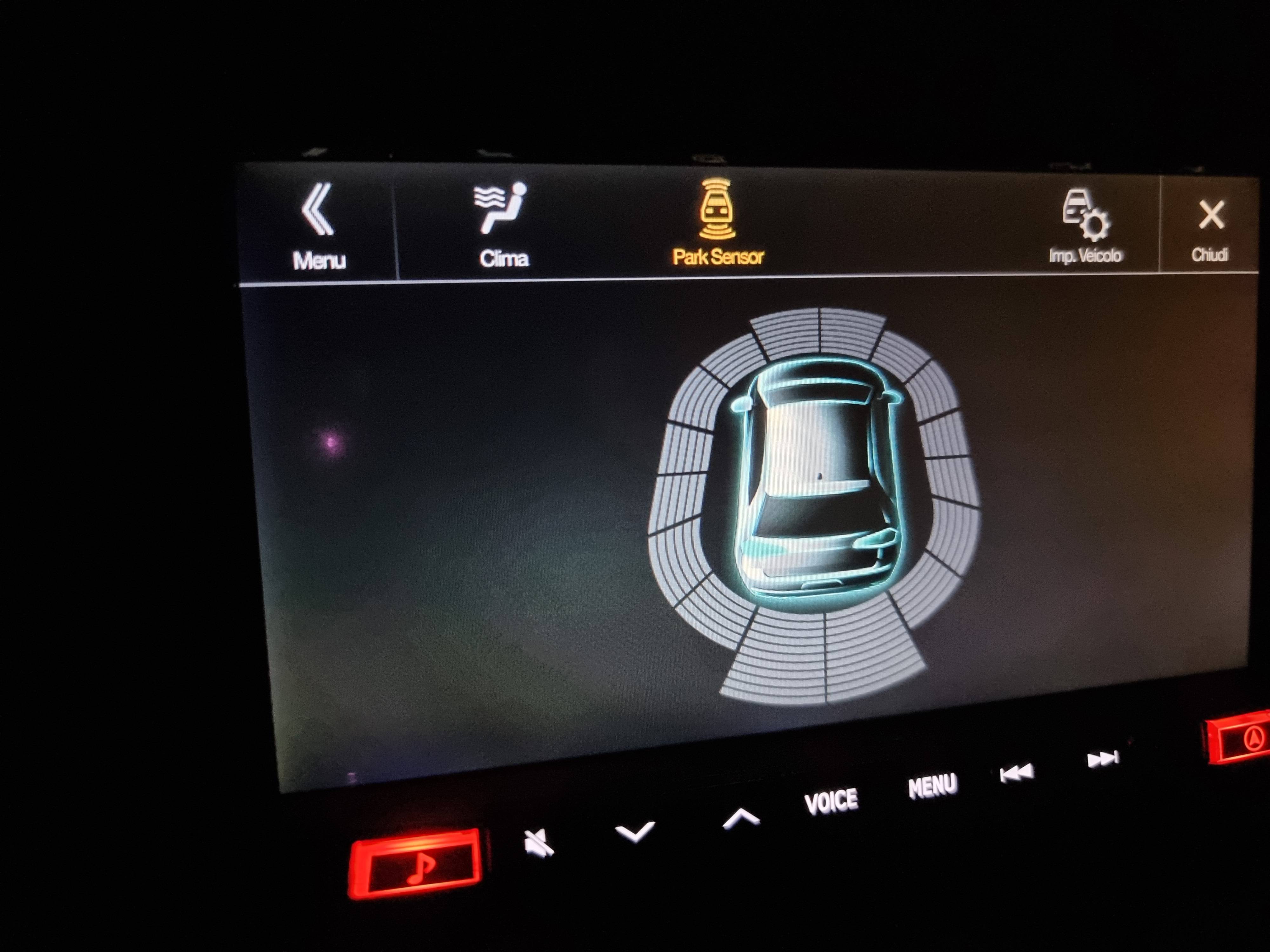

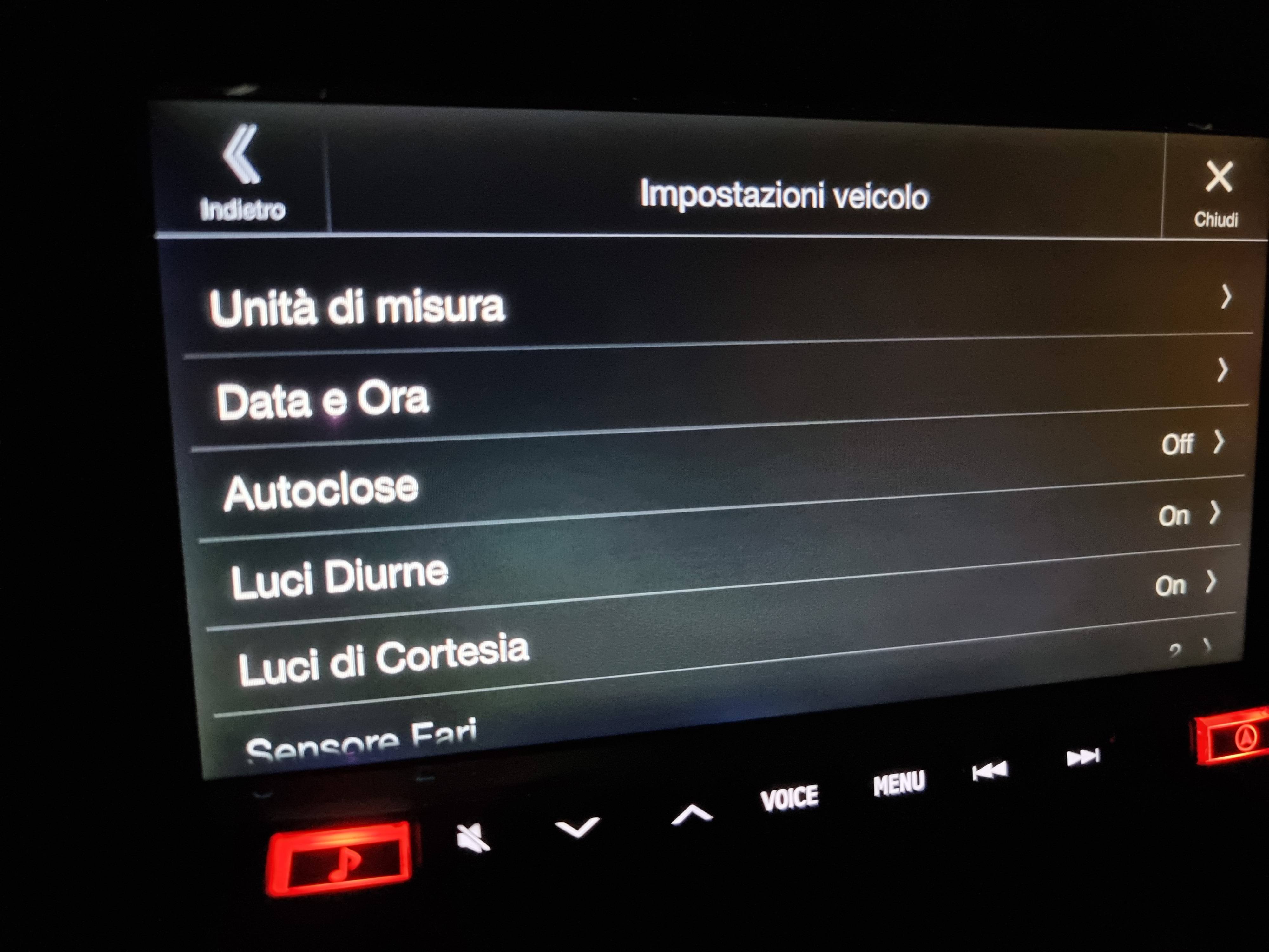

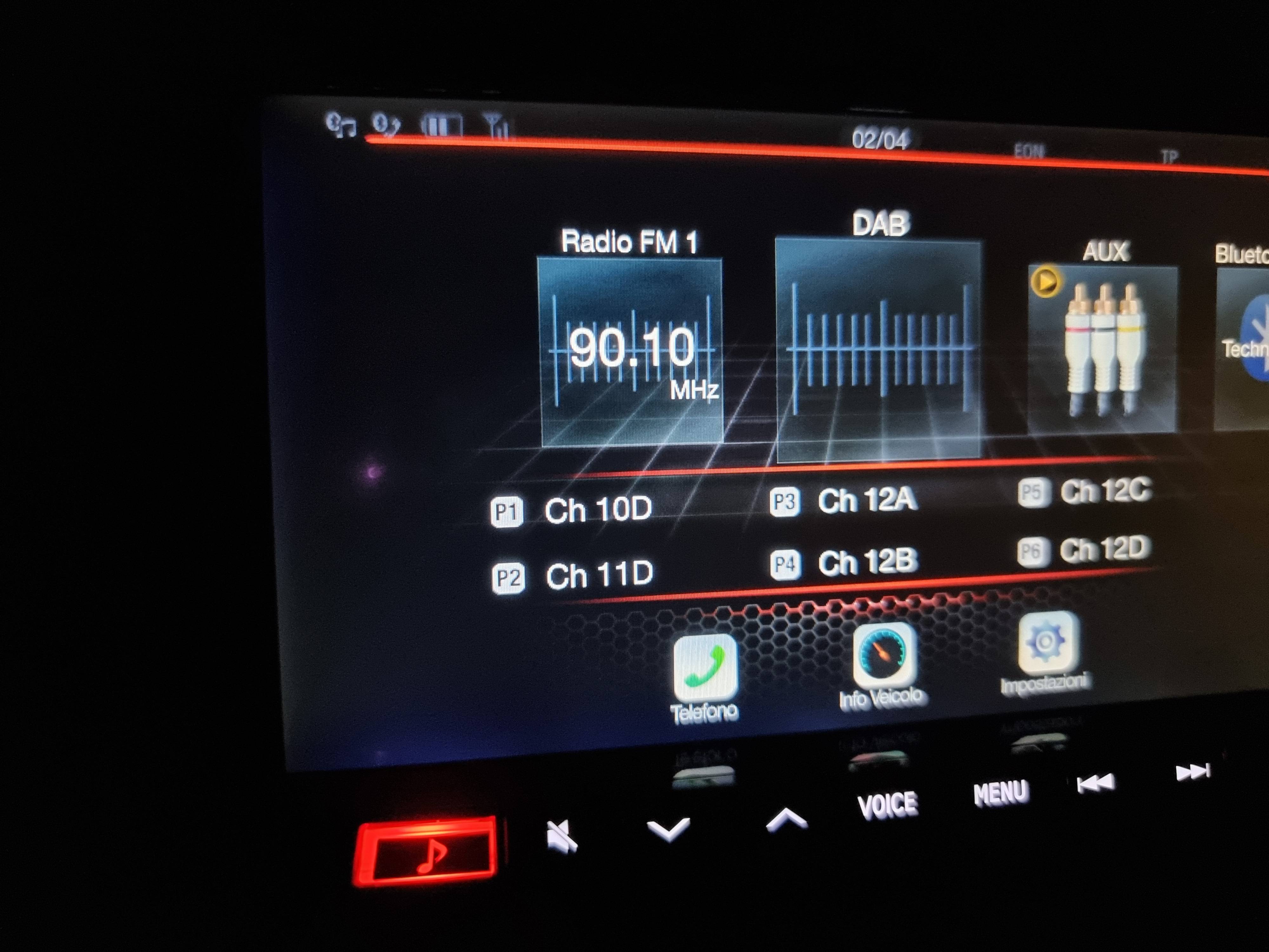

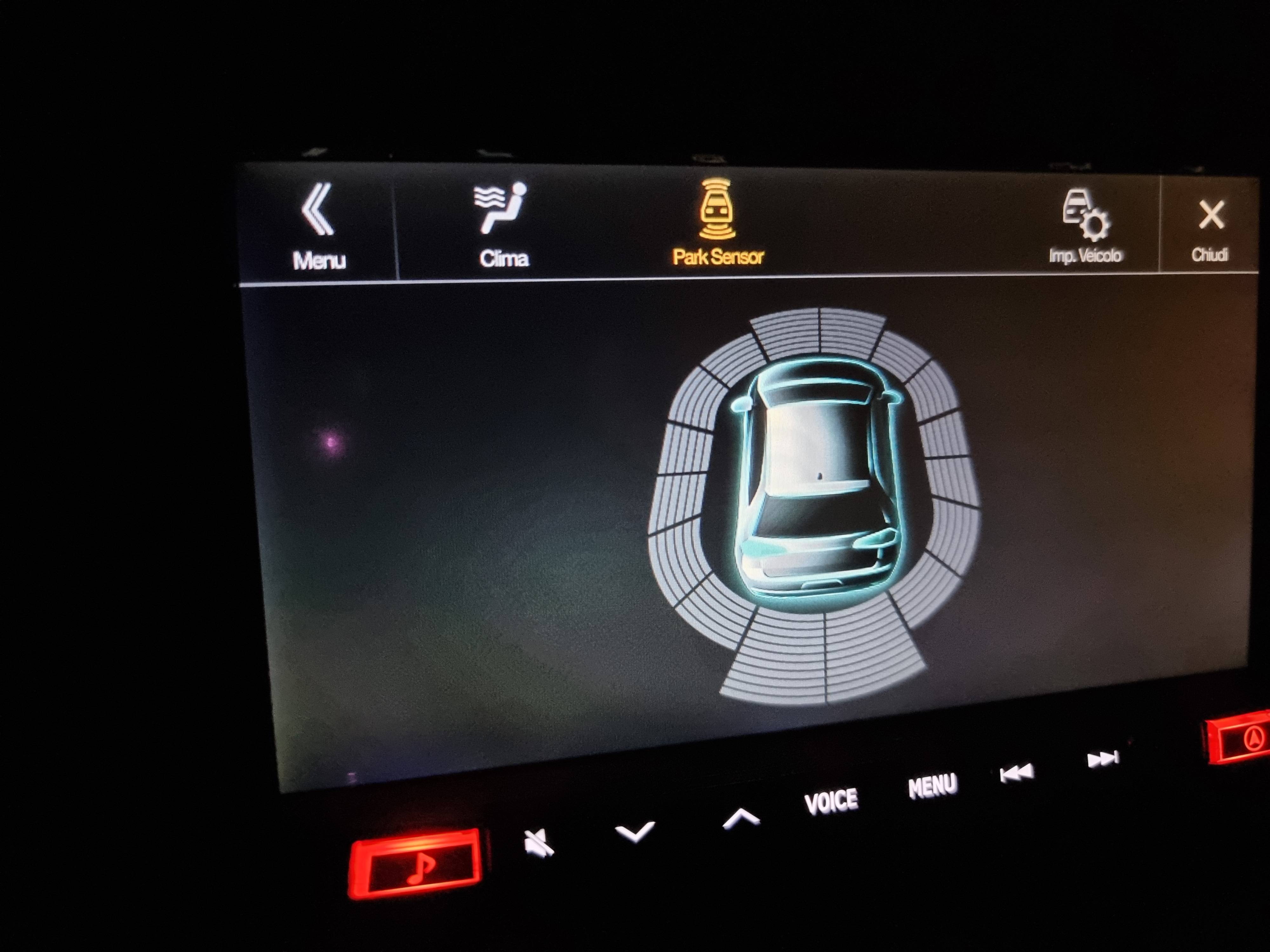

Ciao, scrivo in questa discussione per riportare la mia esperienza che è un po' particolare e potrebbe risultare utile. Ho una Mito My2016 con Uconnect standard da 5" senza nav. Ho trovato come "fondo di magazzino" una di quelle famigerate Ilx-702D brandizzate Alfa (quelle ferme al firmware1.3000). Dato il buon prezzo decido comunque di comprarla, pur sapendo dei limiti noti di questo modello castrato ma che per me non erano così tragici rispetto alla versione open-market. Compro poi sul sito di Alpine il Cablaggio per Mito/Giulietta 2013> modello APF-X308-AR. Monto tutto e scopro con sorpresa che è presente il menù "info veicolo" nell'interfaccia software della radio e nelle opzioni è sbloccata la data/ora e sono state riportate tutte le info e opzioni veicolo che vedevo precedentemente nello Uconnect (impostazioni fari, sensori pioggia che ho etcc..). Quindi li vedo nella radio e non sul display matrix (dove nemmeno prima con lo Uconnect erano riportati). Il tutto senza fare riallineamenti proxy...tutto plug and play. Ovviamente funzionano tutti i comandi al volante. Io non ho voluto acquistare la retrocamera, però nella radio si attiva in automatico l'infografica dei sensori parcheggio quando in retro ci si avvicina all'ostacolo. La retrocamera non l'ho comprata per ora, ma sono sicuro funzioni senza problemi. Funziona tutto a dovere e sono molto soddisfatto. Certo la radio non si può aggiornare come è stato più volte chiarito per la versione brandizzata Alfa, ma non ne sento la necessità. Consiglio quindi ha chi ha la Mito/Giulietta uscita di fabbrica col pack tech, di comprare il cablaggio più aggiornato se si vuole vedere tutte le info veicolo sbloccate anche sulla radio, anche se mi rendo conto che spendere altri soldi non sia il massimo. Allego delle fotoVisualizza allegato 249387Visualizza allegato 249388Visualizza allegato 249389

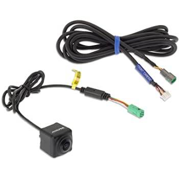

It is not possible to directly connect the front camera to the Alpine module. The module code is KCX C250, EURO 99 APPROX.
Thanks a lot. So even after that the front camera is going to switch on and off using a switch? Or is it going to be automatic after switching to first gear from reverse gear?
