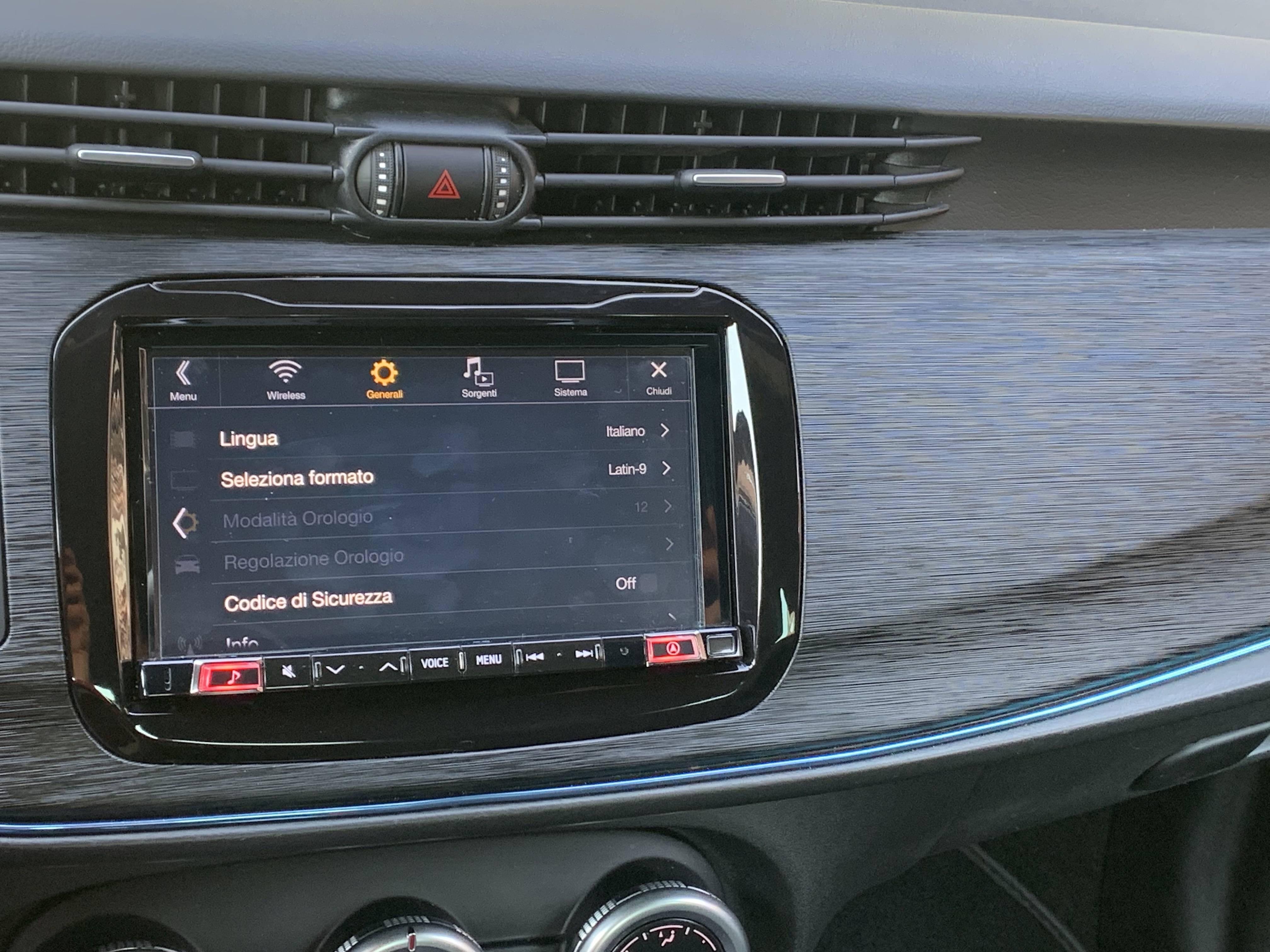

Con l’interfaccia originale alfa romeo questo è quello che mi compare, non mi fa modificare l’orario dall’alpine.

Devi avere anche un'altra schermata dove accedere all'orologio. Ci sono 2 schermate, una solo per regolare ora su Alpine e una per sincronizzare i 2 orologi.. Domani faccio delle foto e poi vediamo passaggio per passaggio.

Ho installato la nuova interfaccia, funziona benissimo, l’unico problema è che quando regolo le impostazioni dell’orario ogni volta che spengo la macchina torna alla regolazione AM PM invece delle 24 ore, come se non riuscisse a salvare, a qualcuno di voi è capitato?
