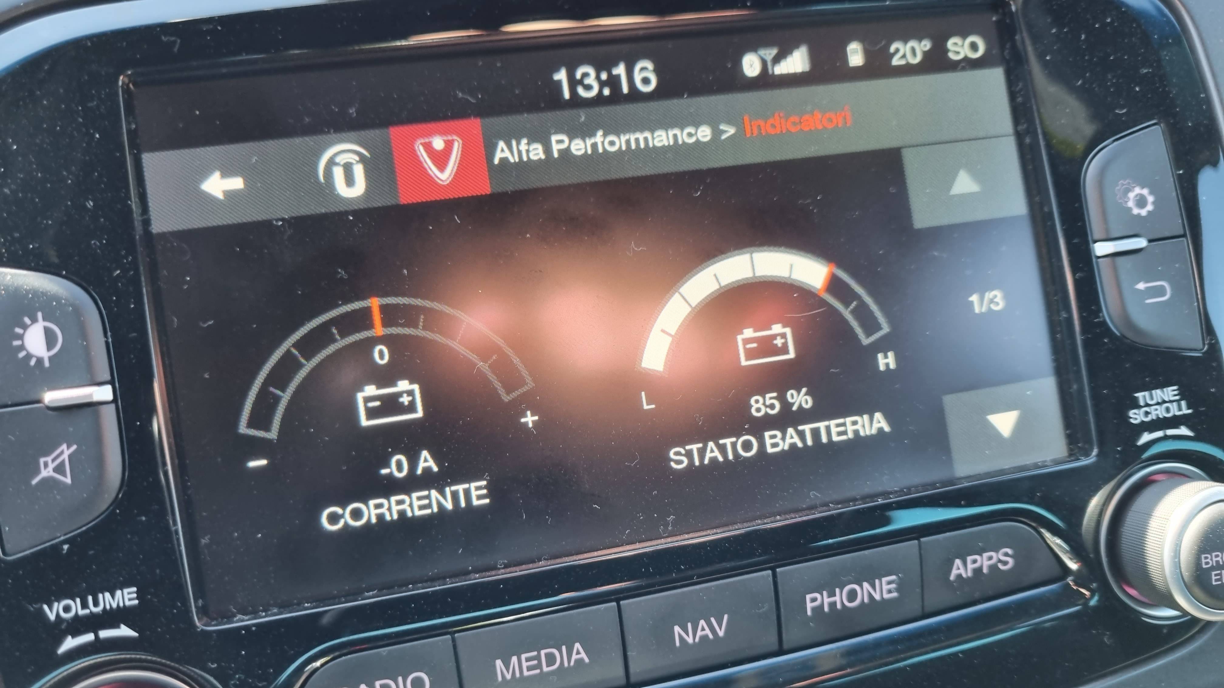

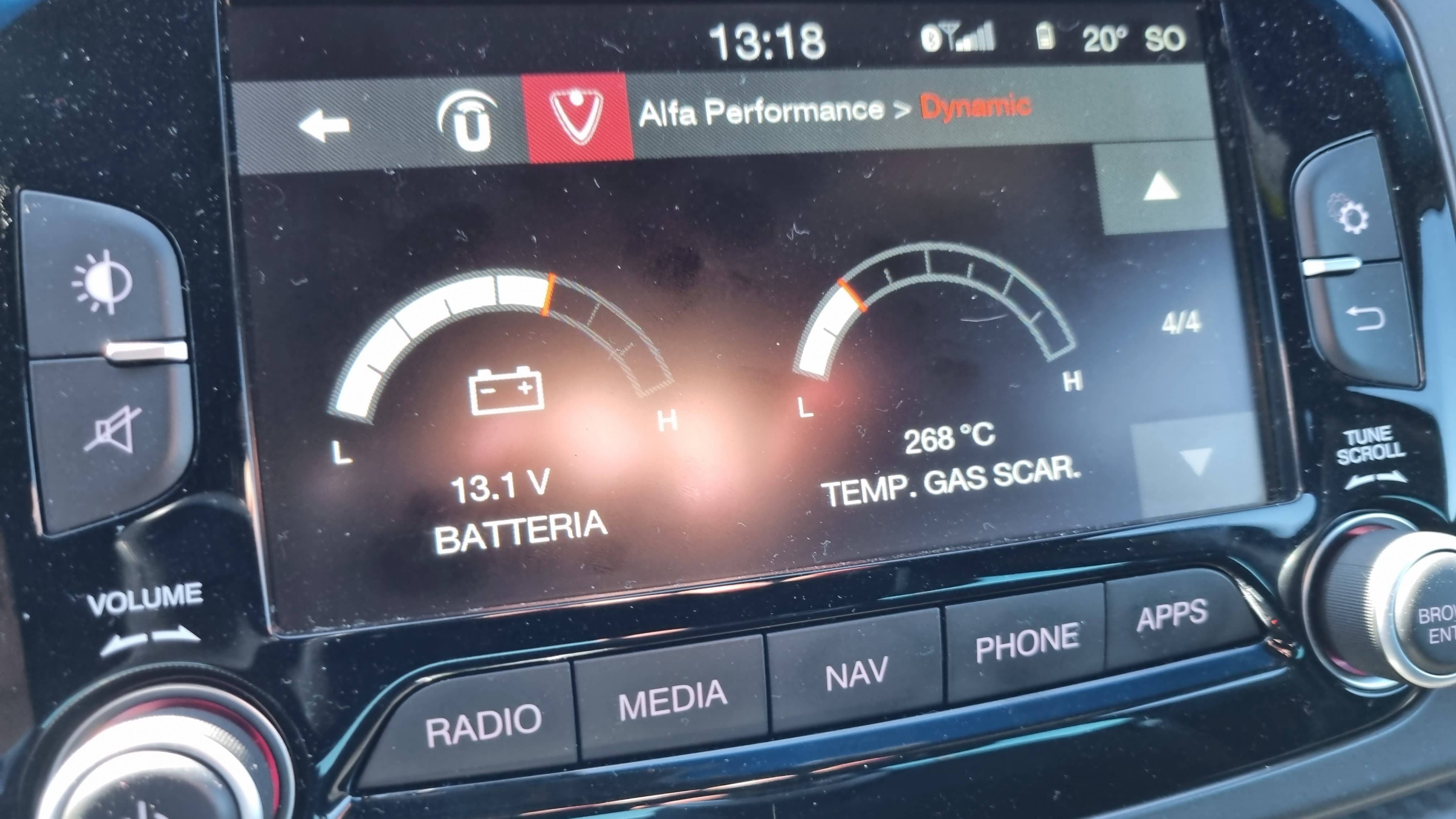

Mi aggancio a questa discussione per capire una cosa: passando da U Connect 6.5 ad Alpine ILX 705 AR con la sua interfaccia, mi sapete dire con assoluta certezza se le schermate performance vengono visualizzate? Ho visto anche sul tubo che i comandi volante, fari, DNA vengono visualizzate,ma le schermate temperatura acqua, voltaggi e assorbimenti batteria, temperatura gas di scarico, vengono visualizzati? Grazie!
Intendo queste schermate:
