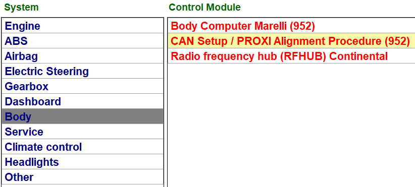

Per accedere a quanto sopra al mio ultimo post, dopo aver selezionato la propria auto dalla lista, si va qui:
Visualizza allegato 233009

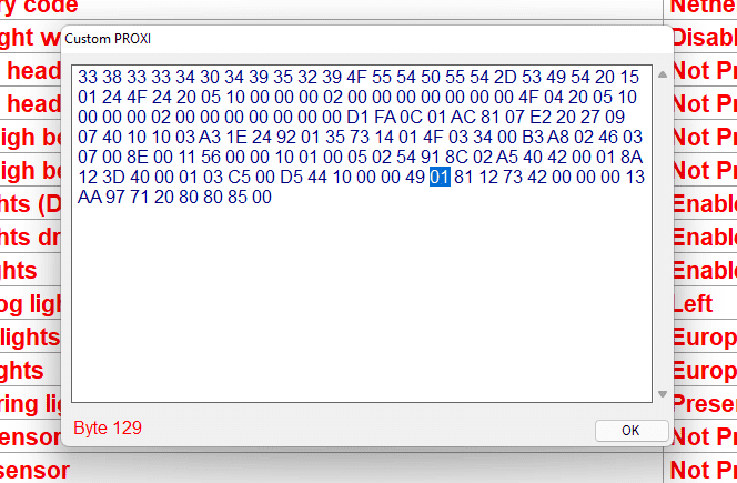

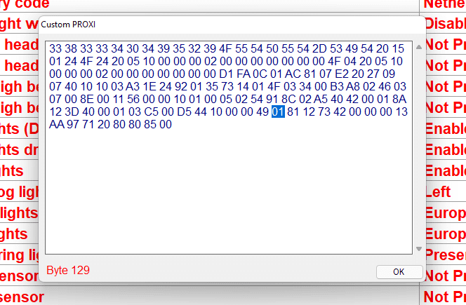

E nel tab "Adjustement" che è dove ci sono tutte le varie opzioni già presenti in MES quali paddle o rear camera eccetera. A quel punto basta schiacciare CTRL+ALT+C e compare il tracciato proxy, che ti dice anche su che byte sei col cursore:
Visualizza allegato 233012
Fai la tua modifica, dai l'ok e poi esegui questo (che va fatto anche se cambi qualche settaggio di quelli già presenti, come per la retrocamera o le palette):

Puoi anche simulare la cosa col pulsante "simulate" che c'è in MES (ovvio che non ti esce il tuo vero proxy ma valori a caso se usi il simulate, come qui sopra del resto)

A me tra "no telecamera" e "telecamera" sono cambiati diversi byte, probabilmente uno per dirgli "esiste la telecamera" e uno per far apparire a schermo infotainment le relative opzioni:
68, da A1 (10100001) a 81 (10000001)
133, da 47 (01000111) a 57 (01010111)
