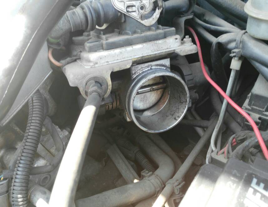

Stamattina ho smontato tutto e controllato il manicotto. Non presenta nessuna crepa. Ho pensato anche di pulire il corpo farfallato con il pulitore spray.
Ora mi chiedo, dopo la pulizia quando tornano i parametri stabili?

Si escono in diagnosi.
Error O2 heater sensor bank 1
Posizione angolo farfalla
