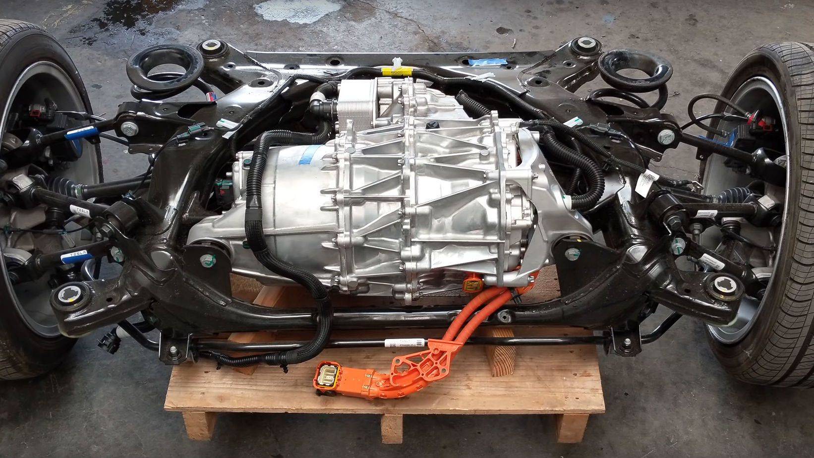

Comunque alcune potenze in continuo sono dichiarate più basse
( motivi fiscali e/o per software di gestione che privilegiano maggiore dell'efficenza )
il motore tesla "piccolo" pesa circa 80kg compreso riduttore, differenziale e inverter intergrato,
a momenti pesa come un cambio automatico di una auto termica, il motore elettrico viene in regalo
190 kw di picco, prima a libretto era dichiarato non ricordo se 88 Kw o 110 kw,
ora a libretto lo dichiarano 155kw
la differenza tra valore di picco e in continua è che la potenza di picco 190 kw non è mantenibile per 30 minuti,
per usare 190 kw per 30 minuti ci vorrebbe una batteria da 95kwh, più di quanto ha l'auto,
e avresti anche da sprecare un po' di corrente per raffreddare il motore se tenuto sempre al massimo,
avresti da smaltire 10 kw di calore
probabilmente hanno ritoccato il raffreddamento e il software per portare il valore continuo a 155kw
e permettere anche un eventuale uso estremo e un po' meno efficiente delle vettura
che poi forse neanche in pista si guida con il pedale costantemente premuto a fondo a 190kw,
ma magari neanche a 155kw., dovrai pur fare le curve e le frenate
