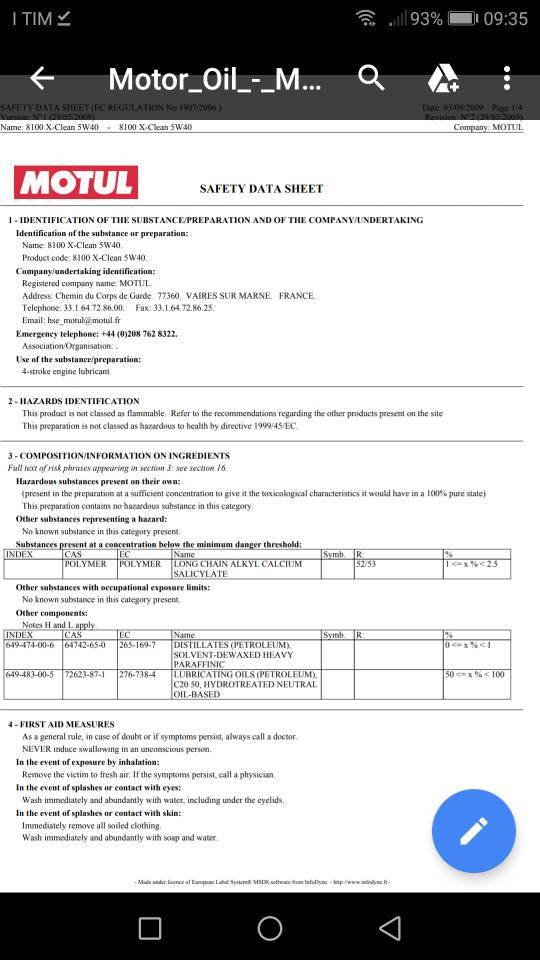

Per vedere se è veramente sintetico basta che ti scarichi la scheda di sicurezza dell olio che vuoi sapere.
Ora se vedi contiene basi pao(gruppo 4) e olio raffinato gruppo 3 quindi è 100% sintetico(e non full synthetic) per legge. I full synthetic o i normali sintetici hanno solo olio gruppo 3 cioè altamente raffinato.
Non vedete la scheda del selenia perché fa piangere(6% olio minerale). Visualizza allegato 173183
