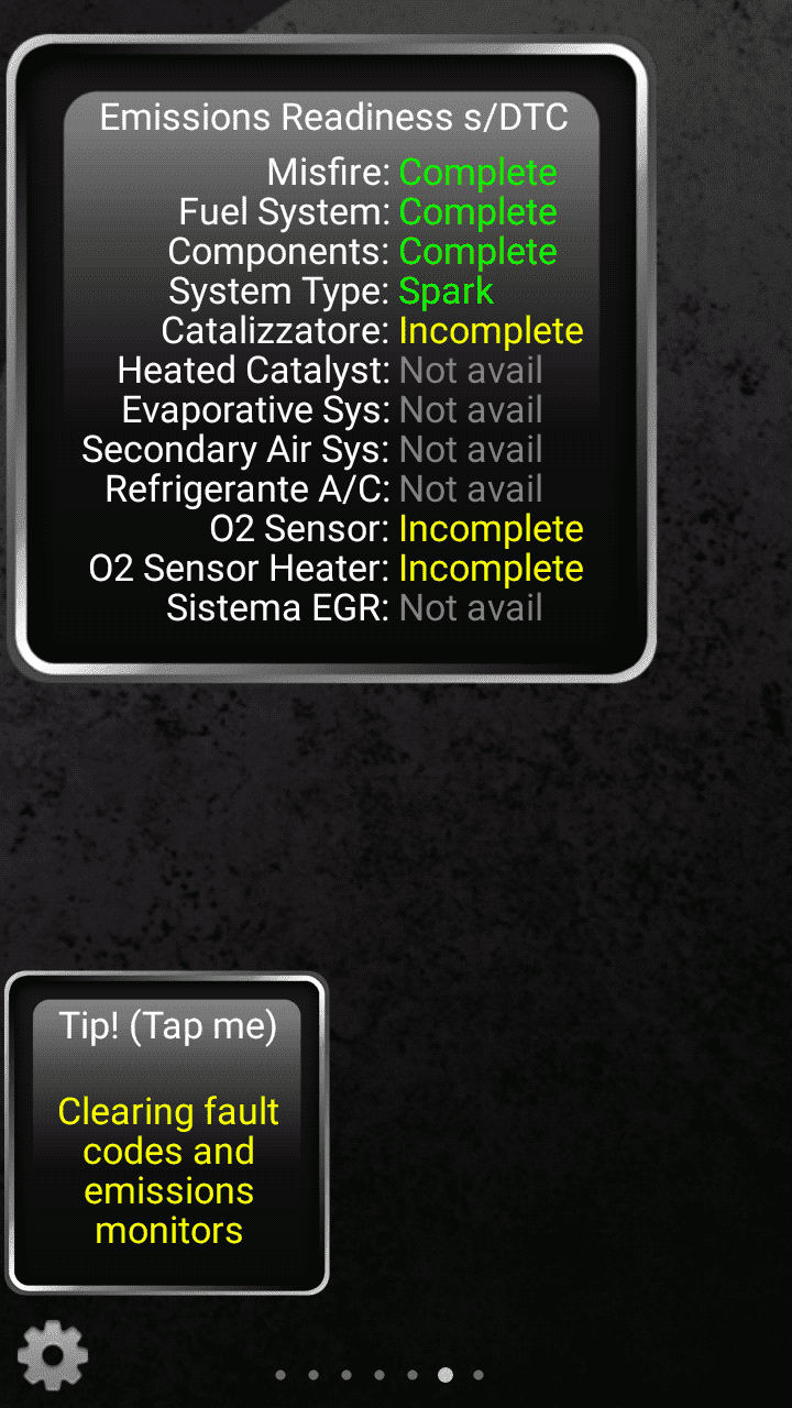

Domattina porterò a montare il tutto, oggi era pieno di lavoro. Comunque questo è ciò che esce su torque. Guardacaso le scritte gialle sono relative a catalizzatore e sensore O2..
    106.1 KB · Visualizzazioni: 251
Dalla schermata si capisce che qualche sonda lambda è malfunzionante....
Sopra scrivevi errori "3 circa cilindri"...ma che lingua è? Cosa vorresti dire?
Intendevo semplicemente che dei 4 errori mostrati, 3 riguardavano i cilindri mentre il quarto riguardava altro. Comunque stamattina mi hanno montato tutto. L'elettrauto mi ha fatto vedere che le due sonde davanti erano differenti, boh, ora sono identiche, ha cambiato quella al cat e ha cambiato debimetro. Ad ora va bene ma anche le altre volte è andata bene per i primi due giorni. Aspetto ad esultare..
