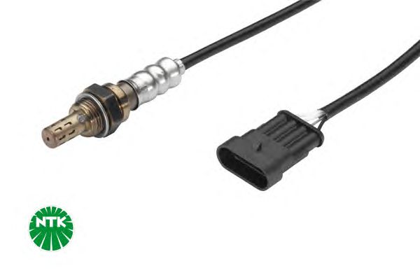

LA sonda gemella a monte la presi da qui e da qui la riprenderò:
1 Sonda Lambda NGK ALFA ROMEO SPIDER (916S_) 2.0 T.SPARK 16V (916S2C00) ,ALFA ROMEO 156 (932) 1.6 16V T.SPARK (932A4) ,ALFA ROMEO 156 Sportwagon (932) 1.6 16V T.SPARK. (932A4) ,ALFA ROMEO 147 (937) 2.0 16V T.SPARK (937AXC1_) ,ALFA ROMEO 147 (937) 1.6 16V
il codice di quella a valle è 46760863
Riuscireste a linkarmi una sonda come l'altra, con connettore e pronta al montaggio?
grazie.
la sonda a valle prendila sempre NGK e si chiama sonda controllo catalizzatore e viene definita
sonda diagnostica a valle del catalizzatore ed è questa:
infatti ha la resistenza di pre-riscaldo e presenta anche il cavo molto più lungo.
1 Sonda Lambda NGK ALFA ROMEO 156 (932) 1.6 16V T.SPARK (932A4) ,ALFA ROMEO 156 Sportwagon (932) 1.6 16V T.SPARK. (932A4) ,ALFA ROMEO 147 (937) 2.0 16V T.SPARK (937AXC1_) ,ALFA ROMEO 147 (937) 1.6 16V T.SPARK (937AXB1A) ,ALFA ROMEO 156 Sportwagon (932) 1.

una sonda ha il cavo da 400mm = quella a monte
l'altra 2050mm quella a valle
