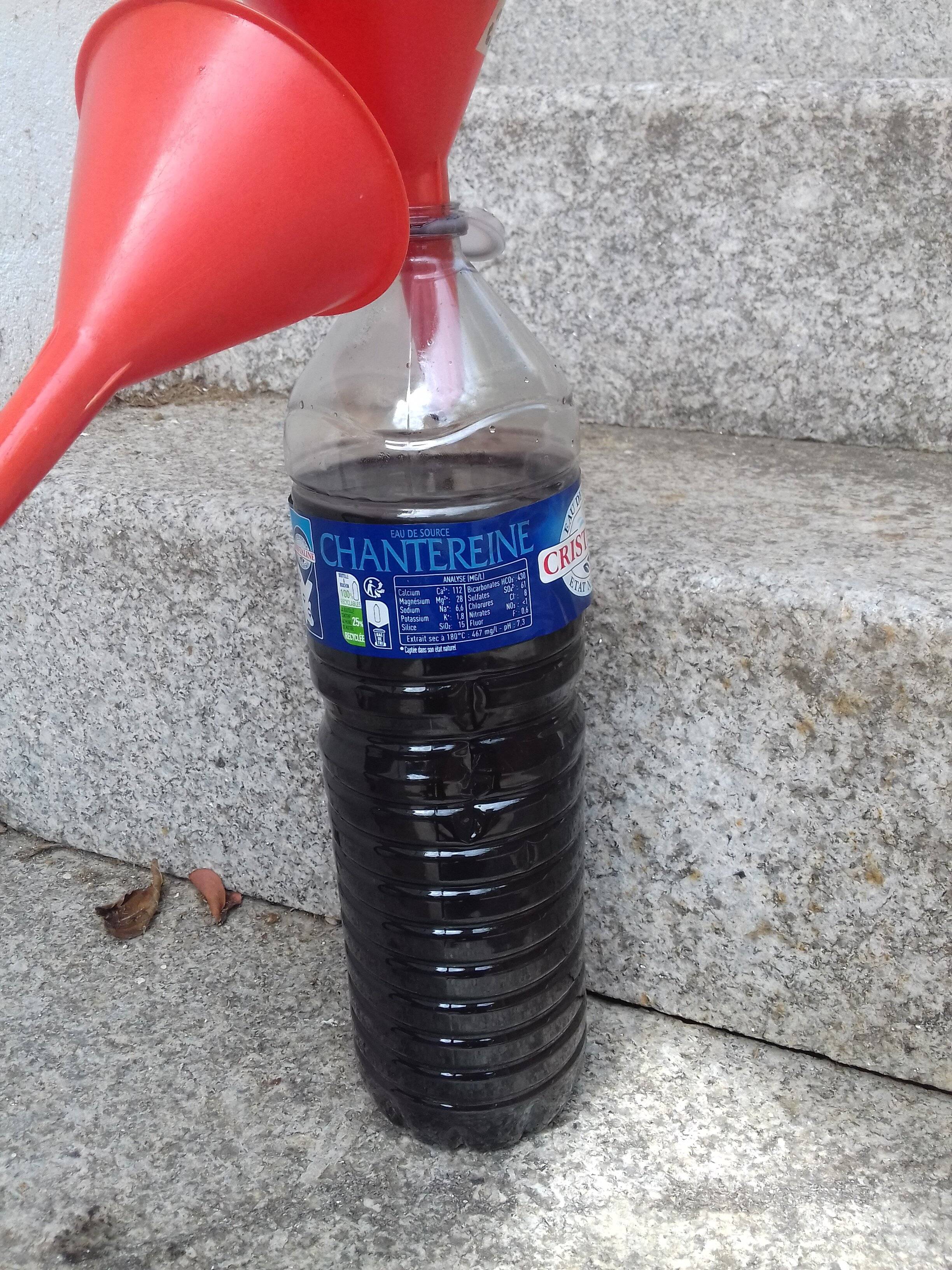

cia a tutti ho cambiato letteralmente l'olio nel circuito del servosterzo mettendo un olio momentaneo giusto per fare una prima pulizia, adesso sento che va molto meglio, ma l'olio introdotto é diventato gia un colore rosso grigio scuro. Aspetto come ho tempo per fare un altra pulizia per avere un circuito piu pulito aggiungendo il prodotto Bradhal per pulizia e mettendo l'olio suo .....
L'olio prelevato é completamente nero come un inchistro di china:oops::oops::oops:
Grazie
    1.2 MB · Visualizzazioni: 154
