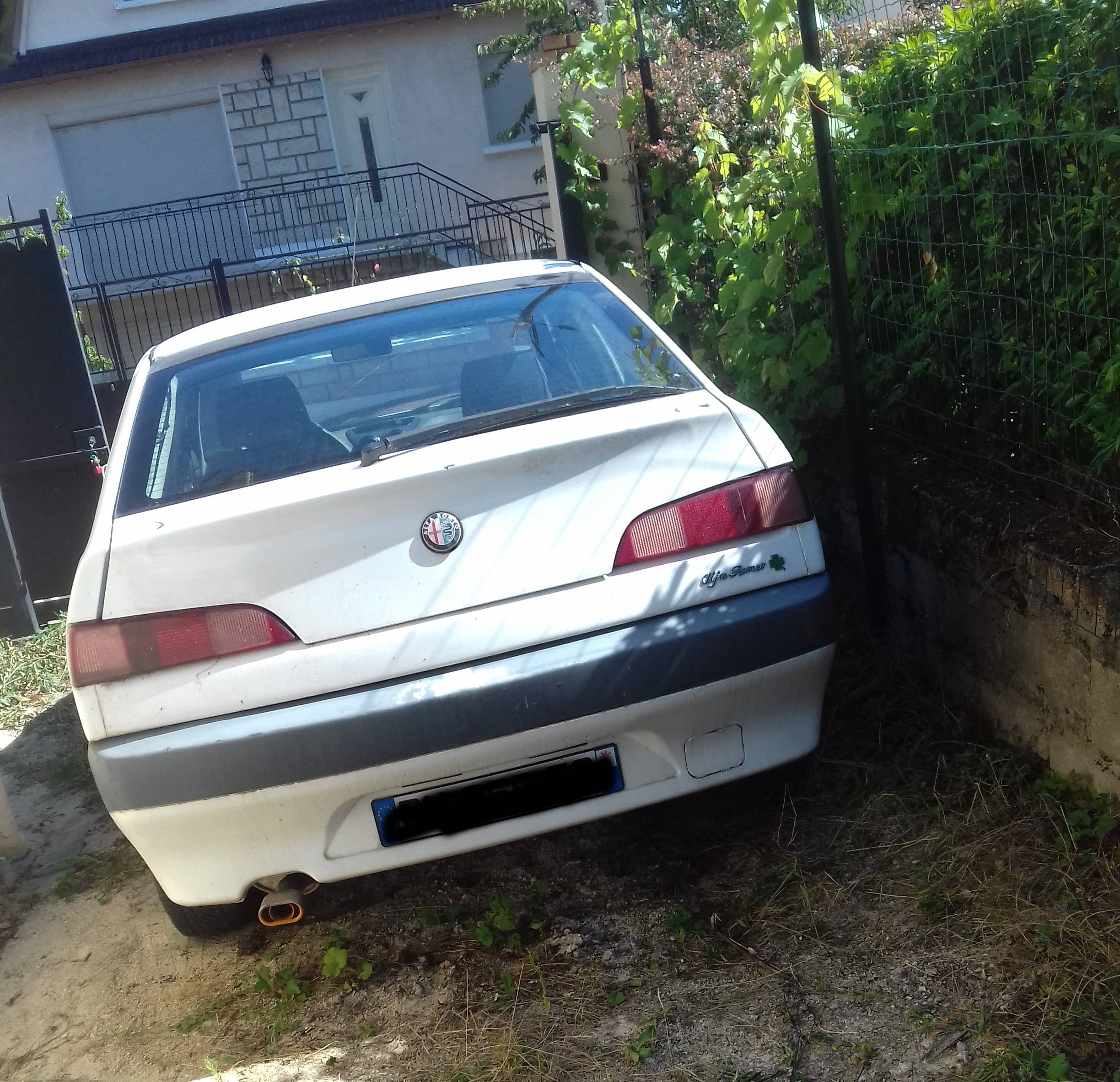

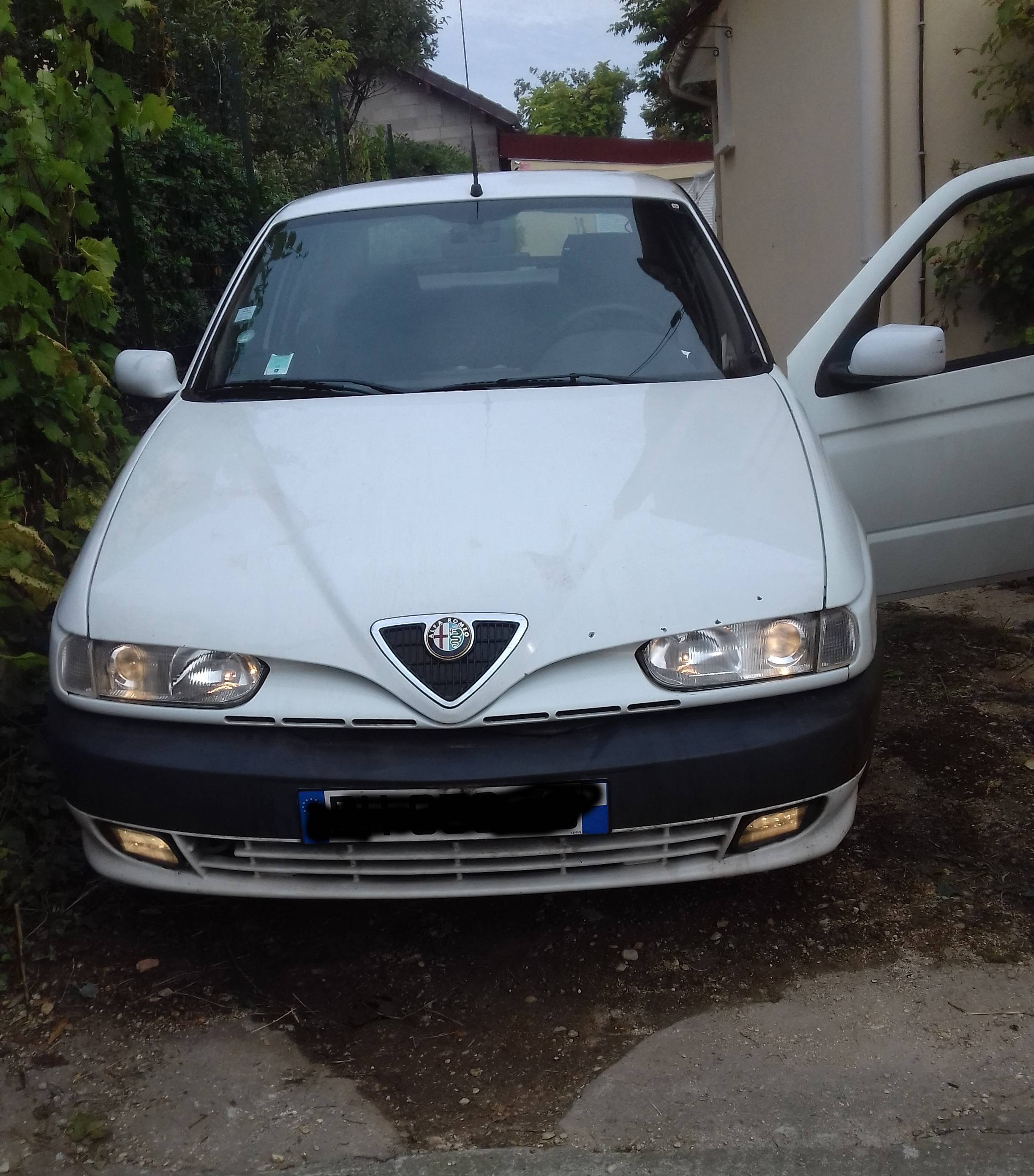

penso proprio di si, se ci caschi a dirgli di si ti sfilano 3000 euros, o se non dovevo buttrala a me pare sinceramente che con un pochino di pazienza e anche di finanza si puô rimettere in circolazione, eccola te la faccio vedere ;)
-Devo far riparare 2 buchi sotto la macchina completamente arruginita e farla trattare contro l'antiruggine se no non passa il controllo tecnico.
-Poi devo capire con il vostro aiuto perche il volante é diventato duro quando sterzi e le ruote sono rigide come se non ci fosse il servo sterzo.
Per lo sterzo controlla se c'è olio nella vaschetta del servosterzo. Se ce ne poco e sicuramente sarà un impasto melmoso, procurati 2 flaconi di olio rosso per servosterzi dexron III, ne versi un po' e gli fai il lavaggio del circuito immettendo olio e aspirando almeno 10 volte dalla vaschetta dell'olio idroguida. La vaschetta la trovi dietro il motore appena dietro il manicotto di aspirazione, appena alzi il cofano la vedi.
Sperando di risolvere così sennò ti tocca cambiare la pompa del servosterzo con tutti i tubi.
