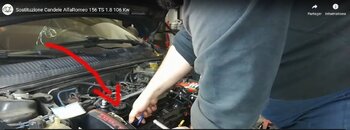

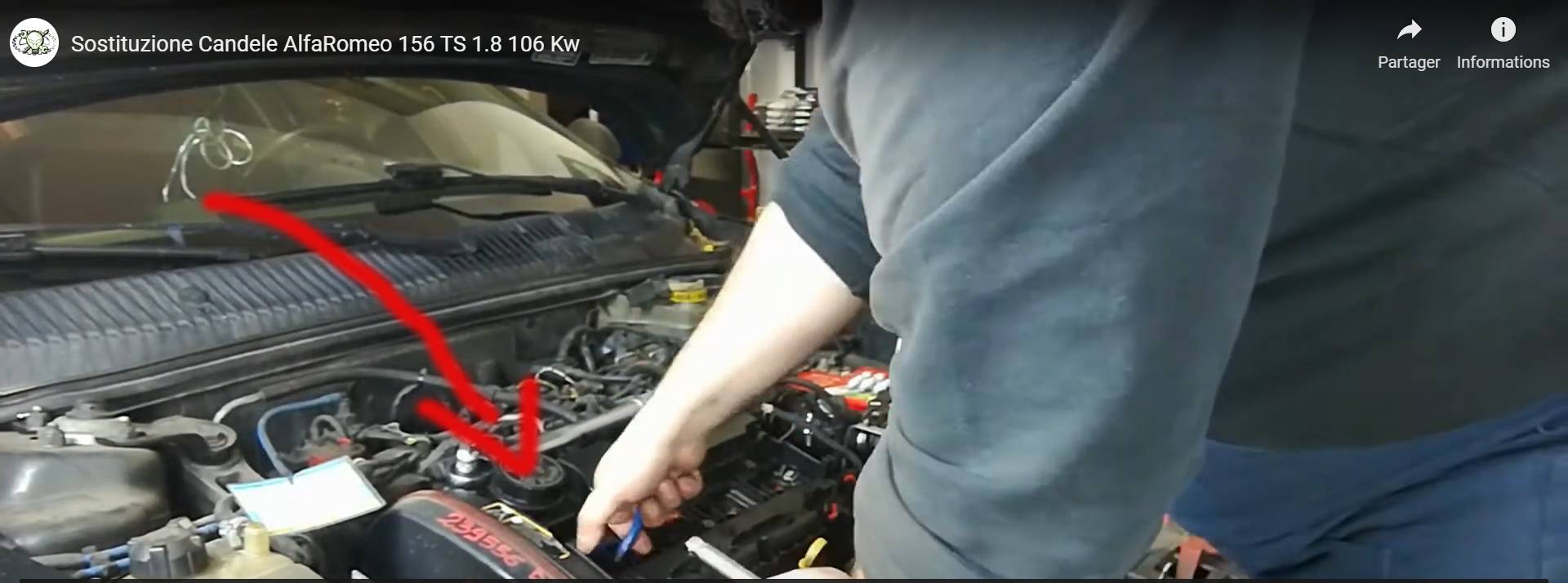

scusa la mia curiosità ma nel video utilizza la pinzettina blu ogni qualvolta stringe a mano la candela ma cosa fa non si riesco a capire, vedi la foto in allegato..................ma riprende qualcosa forse la ciave a bussola per stringere che si trova sulla prolunga bussola?
È una cosa che non ho mai capito pure io. Non so se va a recuperare la bussola che gli rimane incastrata la dentro, oppure, in preda a manie compulsive va a controllare se le candele sono serrate giuste in posizione.

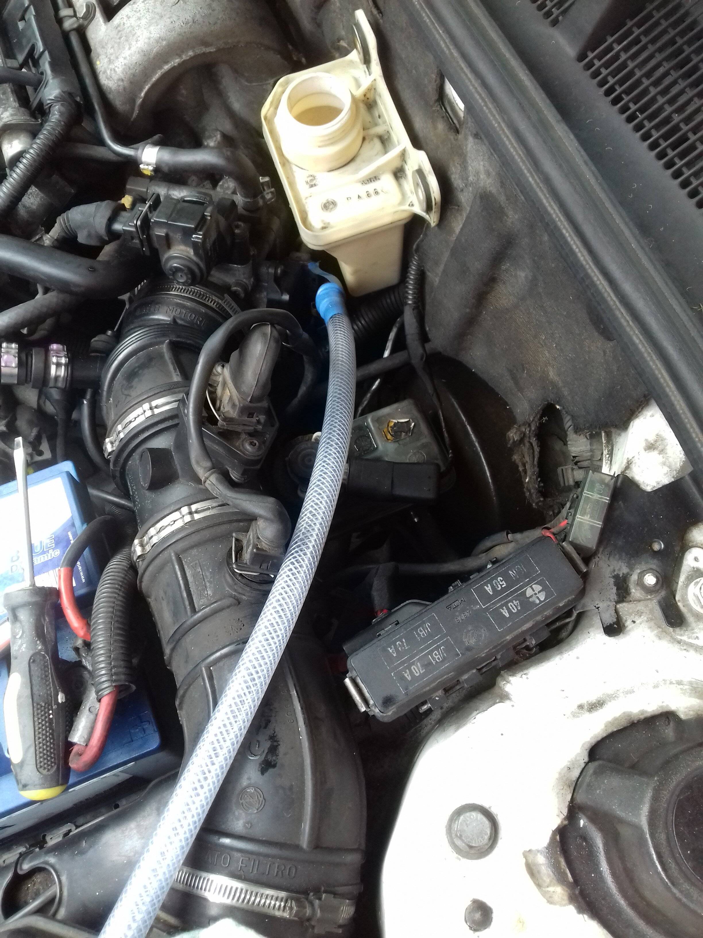

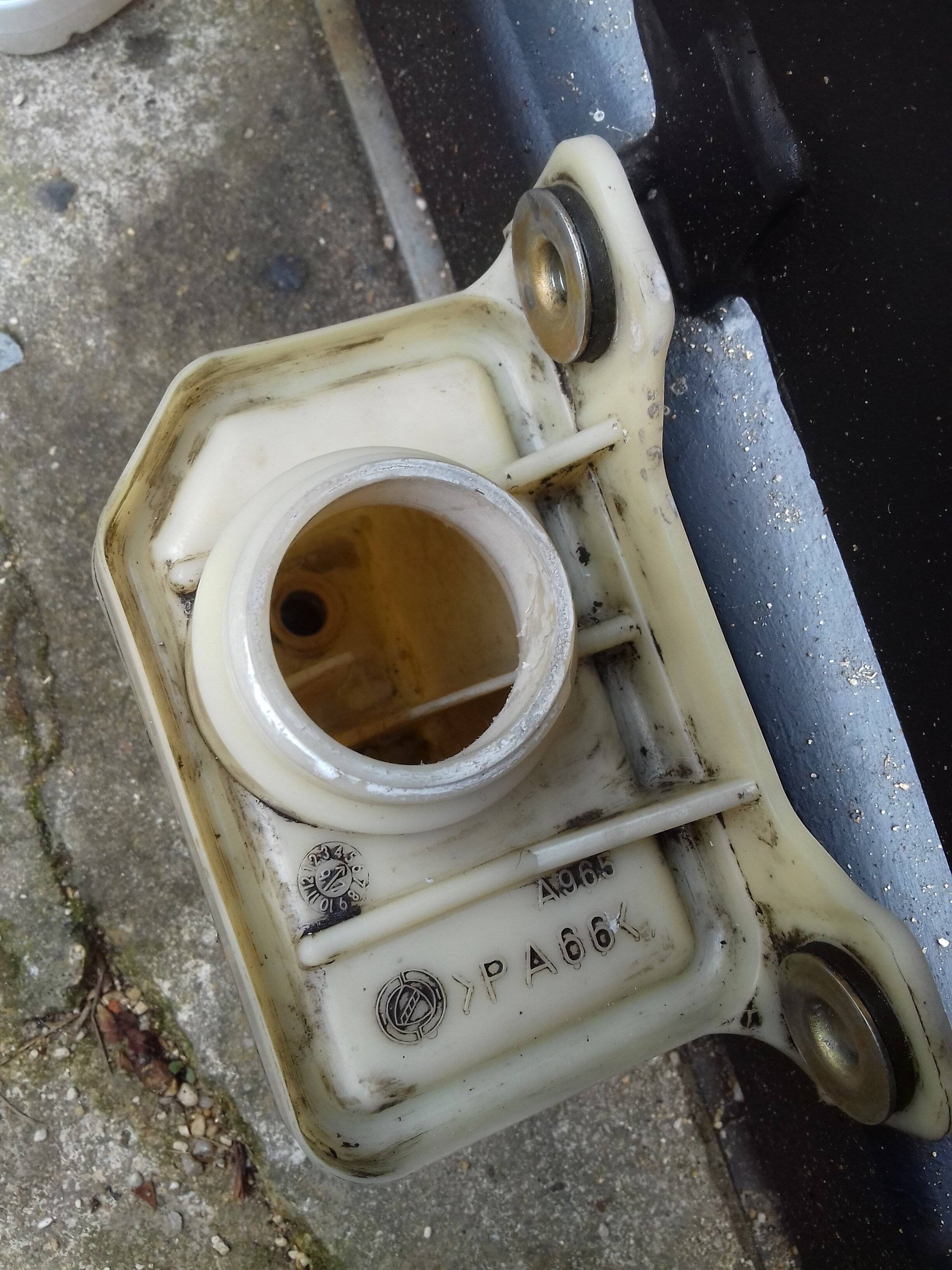

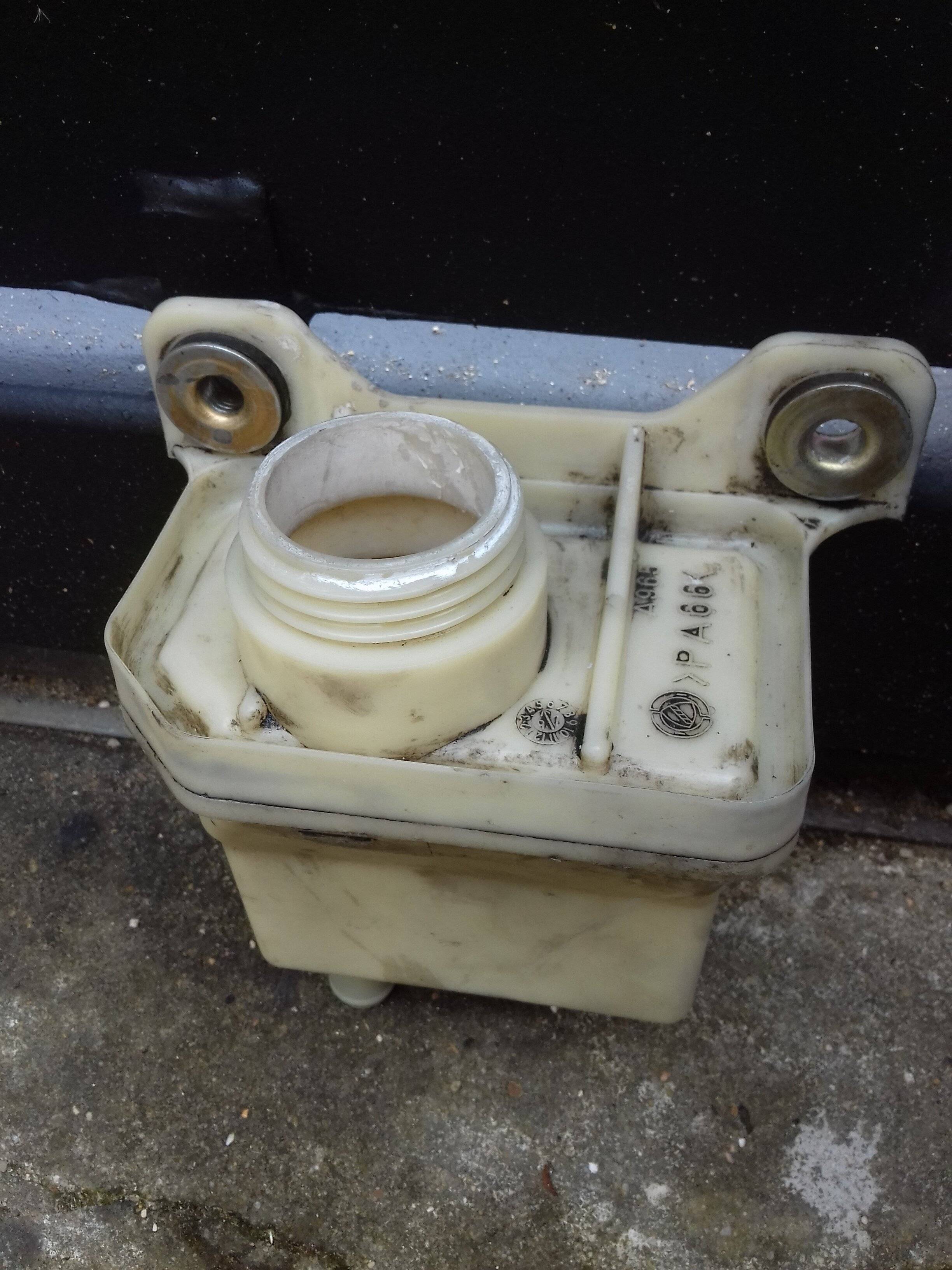

Ciao a tutti, come mi avete consigliato di fare in effetti ho pulito tutto il circuito adesso l'olio é di colore rosso ;), lo sterzo si sente va molto meglio di prima é piu fluido e morbido, ma comunque resta ancora un pochino rigido che cosa potrebbe essere?
Qualche foto del lavaggio completo, anche la vaschetta ho lavato.....
Un po' rigido rispetto a cosa? perché se ti aspetti la morbidezza dei servosterzo moderni non la troverai mai.
Tra l'altro ricordo (ma non ci metto una mano sul fuoco perché fu una mia impressione), che questi erano leggermente più rigidi rispetto anche a quelli di altre italiane (marea, bravo ecc).
Assolutamente come dice Il Lupo. Questi volanti non sono mai stati leggeri.
Hai fatti un ottimo lavoro, adesso ti consiglio di effettuare un ulteriore scarico dell'olio per poi andare a fare il riempimento definitivo con bardahl oppure motul.
Reazioni: Viralfa
ho fatto uno scarico prima dell'olio nero, poi ho messo olio rosso Motul e con il pulitore Bardhal, e l'ho scaricato di nuovo e poi per finire ho messo l'olio suo indicato Tutela gi/A (Gm Dexrom3)...adesso nella vaschetta é ben Rosso ;). Ma lo trovo un pochino ancora duro forse é un impressione come dite voi in rapporto agli sterzi di oggi
